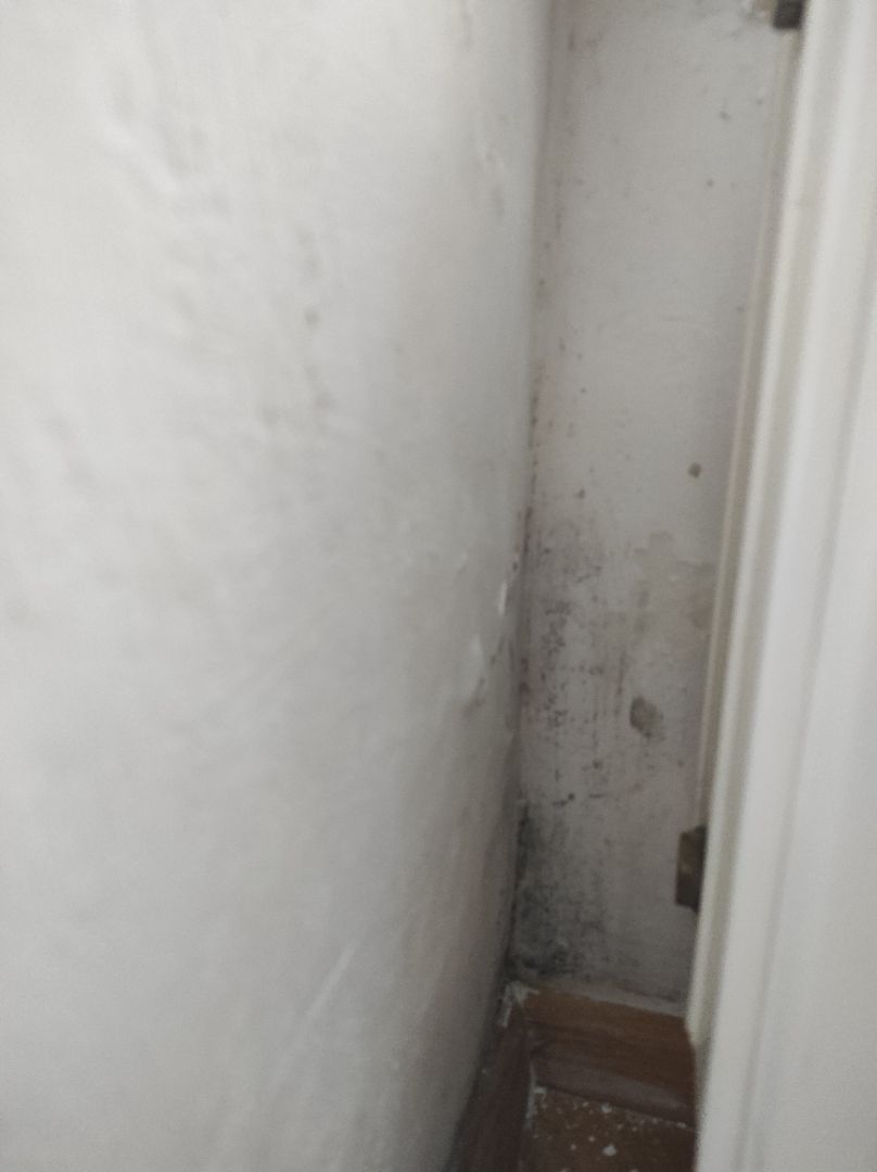

Zdravím. Poradíte mi čo s plesňou v rohu. Máme to hneď pri radiatore a vlastne ten roh je balkón, či si myslím že je tiež dôvod prečo sa tam tvorí. Nie je krytý, takže steny sú pri daždi mokré. Je pravda že pred nami v tomto byte dlho nikto nebýval, takže chápem že to je aj tým. Inak vetrá sa pravidelne, je pravda že sa moc ešte nekúri - máme teplo. Chystáme sa teda na ďaľší rok malovať, tak chem vedieť či je niečo čím by sme to tam pretreli, že by sa to tak netvorilo. Čítal som tu na fóre že aj savo pomáha, je to pravda?
Zvonku buď zateká, alebo je tam tepelný most. Ošetriť Savom, omietku obiť. Novú dať s vysokou paropriepustnistou. Zvonku treba zabrániť ochladzovaniu zateplením alebo aj predísť zatekaniu. Robí to aj v lete? Alebo až teraz keď sa ochladilo? Koľko °C máte? Akú relatívnu vlhkosť?

@blacksr V lete práveže nie. Len teraz ako sa ochladilo a začalo pršať. Doma máme okolo 21 az 22 stupňov a vlhkosť je tak 55%.

@liskajuris Vyzerá to na tepelný most. Studené miesto. Treba v ňom zvýšiť povrchovú teplotu. Tým radiátorom aspoň temperujte. Pleseň odstráňte chemickým prípravkom. Zvonku si dajte stenu skontrolovať či nezateká.

@liskajuris savo je dezinfekčný prostriedok, ale ak tým chcete likvidovať pleseň na stene tak je to rovnako, ako keď si umyjete ruky mydlom a čakáte, že už sa v tomto roku umývať nemusíte. Takže je to zbytočná robota. Všetky dezinfekčné prostriedky sú na momentálne riešenie, nie trvalé.
Díky za radu, radiatory sú pustené tak uvidíme, skúsim to teda vyčistit ale aj tak sa pokúsim niekoho zohnať nech sa na to pozru.

@liskajuris Keby ste zohnali aj termokameru a meranie vlhkosti materiálu, bolo by fajn. (Ja to robím tiež, ale som z väčšej diaľky.) Termokamera ukáže rozloženie teplôt na povrchoch. Držím palce.
