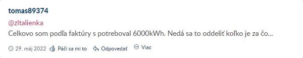

@tomas89374 no a cim si ohrieval bojler? teraz je to peletami ako som pisal ja. Tak co .. investoval si do solaru? Aku mas navratnost... inak ani 5500 nebol spravny udaj... bolo to dokoca viac... vid obrazok.. 🙂 tak to ja mam len o 1 MWh viac ako ja ... osobne si myslim ze si za EE platil mesacnu zalohu 110-120 Eur kedze mas nejaku DD2 - DD3?

@mr79 a inak si dobrý uchyl dávať sem konverzácie len aby to vyzeralo ze klamem. Však ja to neviem ani vyhľadať ako sa to, ty si to zrejme musel celú noc študovať co som kde písal aby si sa mal čoho chytiť aspoň lebo už ti asi dochádzajú argumenty. Tebe by ani nestačilo keby tam píšem že necelých 6000kwh. Si zaťažený na presne údaje ale pointa ti uniká. Minal som 5,5 až 6, teraz to bude do 4mwh. Spotrebu mam teraz inú ako som písal. Budúce vyúčtovanie ti napíšem do správy, ale určite to bude pod 4000kwh. A tarifu nemám takú ako píšeš. To si netrafil.
