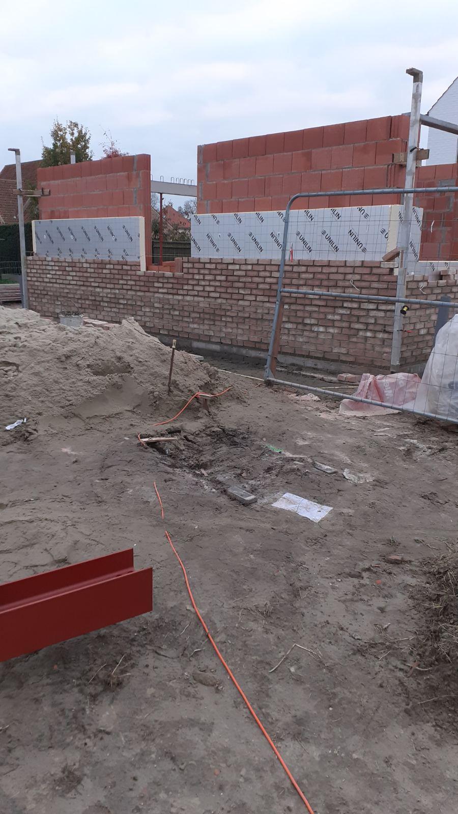

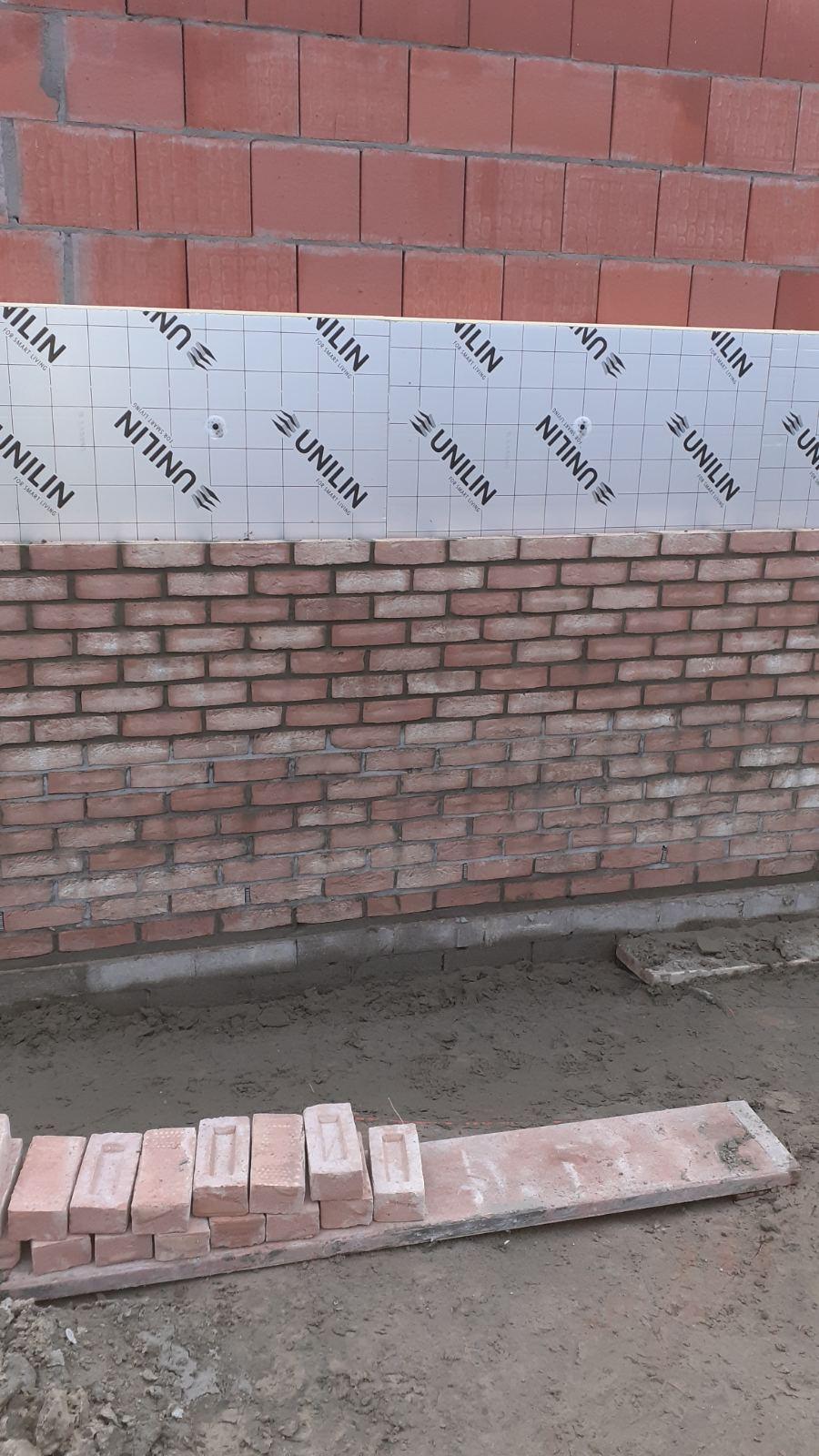

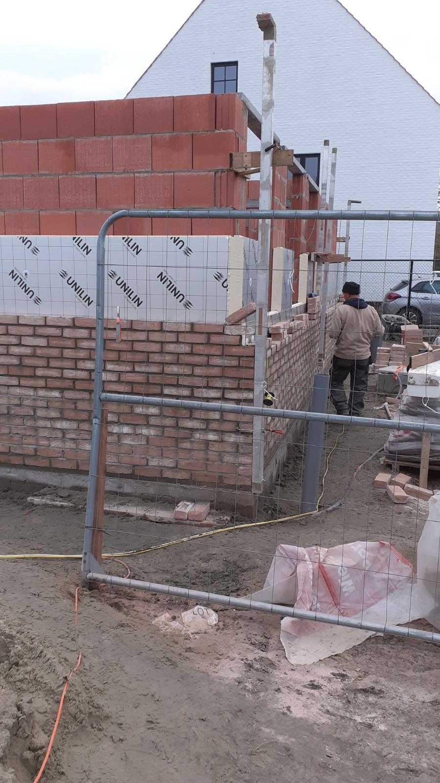

Inak k tomu zatepleniu a rosnemu bodu porfix ma na ich stránke aj návod kedy a čím zatepľovať napríklad pri 375 prémium sa nemusí zatepľovať a spĺňa požiadavky ak chcete zatepliť tak vatou 40mm a už splna požiadavky nízko energetického domu písané je môžete sa zatepľovať aj polystyrénom ale min 120mm, druhá vec je kamarát muruje domy v Belgicku robia klinker, a to je tehla 300mm obvod potom ide ne to izolácia s takou foliou 10cm hrubá a obmurovka tehla plná tam by sa kde potom robil ten rosny bod? Nikto tam nedáva 20cm polystyrén medzi tehlu a obmurovku
A ta tehla nemá ani 300mm ako som posla ale 20 asi

@rudy5 ta izolacia s takou foliou je PIR doska s lamdou 0.022
@petersd porobeton sa dodatocne sparuje, pri tehle som to este nevidel nikoho robit.
@rudy5 lenze to je pir doska cize si hrubku vynasob dvoma a to sa rovna hrubke polystyrenu ktory by tam realne na dosiahnutie takych parametrov museli dat. Takze zijes v omyle.
