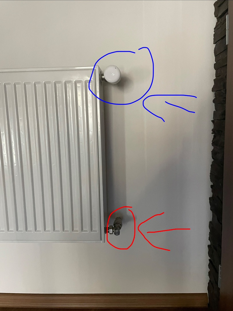

Dobrý deň zistil som že mi zle hreje radiátor , je opačne zapojený ale žiaľ majster je už zosnulý , egzistuje riešenie bez sekania do steny ?

@martinko77 A si si istý, že je to naopak? Lebo ak máš dobre obehové čerpadlo, tak radiátor by mal fungovať, aj keď je to naopak. Otvor dočista ten spodný ventil označený červenou a malo by Ti to ísť. Ak by si nebol s výsledkom spokojný, tak ešte môžeš skúsiť, že ventily prehoď navzájom medzi sebou, aby v termostatickom ventile neprúdila voda v protismere. (ak bude termostaticky ventil dole, tak budeš musieť o čosi inak na ňom nastavovať teploty - ale to nie je problém) .... ak nepomôže ani to, ani to, tak už len do ruky sekáč... Ale neboj, pomôže to. Potom by ale pasovalo ešte celý systém nanovo vyvážiť a všetk bude OK.

@petersd áno , riešil som to silnejším obehovým čerpadlom . Radiátor pekne výhreje len očosi dlhšie to trvá oproti ostatným , len ma zaujímalo a vŕtalo v hlave či sa to nedá urobiť na 100% ako to ma byt

@emilia25 Milka, ale asi si to nepochopila. Tu nie je debata o pravých - ľavých radiátoroch, ale o podozrení, že u autora je prívod/stupačka je napojená naspodku radiátora a odvod zhora/od termoventilu. 😉

@martinko77 Veď dá sa - všetko som Ti presne opísal. Vo finále bude fungovať celý dom OK. Keby si mal samotiažný systém, tak tragédia a sekáč v ruke. Pri nútenom systéme a nakoniec vyváženom, nebude vo výsledku žiaden problém.

@martinko77 privod/odvod sa da vymenit hocikde po trase, idealne tam kde je to najmensi problem. Ak nic ine vyseka sa a urobi sa X-ko. Pre slusneho majstra robota max na 4 hodiny. Jedine co to musis je zaplatit.
Podla mňa bez sekania by sa to dalo urobiť takým spôsobom, že keby sa otočil ten radiátor, že ventily by boli na ľavej strane, nie na pravej a medzi stenou a radiátorom by sa vlastne potrubia nadpojili a vymenili zhora dole a zdola hore.
