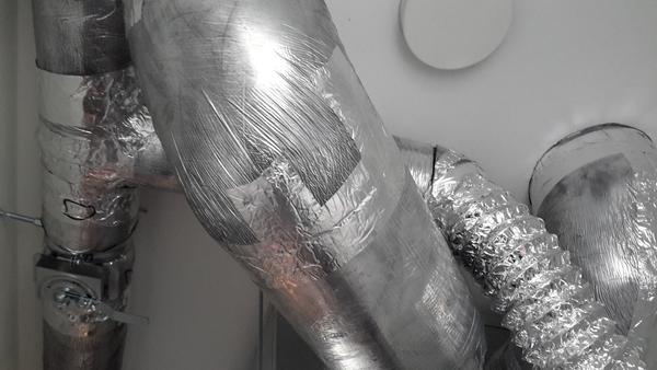

110 litrov Vam bude na sprchovanie stacit, my sme styria s dvomi detmi a stacilo to na jednu vanu a 3 sprchy za vecer Bojler s TC funguje dobre, s privodom vzduchu si nerobte starosti, odvod je treba vyviest von, nie do povaly. Hlucnost je prijatelna, rychlost ohrevu dostatocna. Mam ho uz komplet napojeny, skusim poslat foto.
@peto99 S privodom vzduchu si starosti praveze robit treba, aky vyznam ma v zime odoberat teplo domu ?

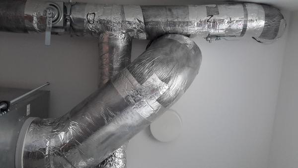

No, mozno to u Teba prebieha dramaticky, ale v dome to nejako necitim. Posielam foto zapojenia vyfuku s moznostou prepinat na zimnu a letnu prevadzku.
Hrube rury patria k rekuperacii. Z bojlera vychadza iba uzka hadica

zdravim. mozno neprofesionalna otazka ale co tak napojit privod vzduchu do TP na uhrev TUV na vyvod resp. vyfuk rekuperacie?
@luckyou systemy maju byt oddelene. Pozri foto vyssie.
@peto99 ano videl som to na tych fotkach. len ma napadlo ako v zime pocas kurenia neochladzovat interier odcerpavanim tepla pre ohrev tuv a pouzit v podstate este dostatocne teply vzduch z vyfuku rekuperacie
@luckyou Prietok vzduchu TUV su v stovkach m3/h narozdiel od rekuperacie. Vzduch z rekuperacie ma nizsiu teplotu ako interier, co bude mat za nasledok nizsie COP pre TUV a teda to bude aj tak treba doplatit na fakture za elektriku. TUV sa nezohrieva nonstop, takze v case bez ohrevu by vymennik v TUV predstavoval pre rekuperaciu tlakove straty. Celkovo si to neviem predstavit, kedze by to uplne rozhadzalo rekuperaciu, striedal by sa pretlak v case vypnuteho zohrievania TUV s podtlakom v case, kedy ide aj ventilator pre TUV. Taketo riesenie urcite ee.
