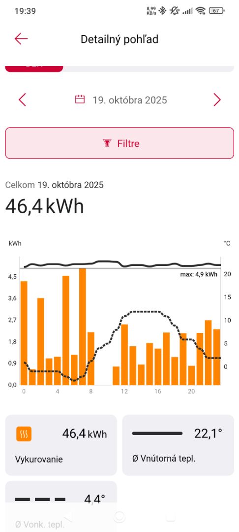

Dobry den.Menil som kotol stary za novy Protherm … @mikyno233 ked nastavis vyssiu teplotu tak bude cyklovatOdpoveď na príspevok od yuri66:
@mikyno233 ked nastavis vyssiu teplotu tak bude c… @yuri66 tak necham to tak a nech kuri cely den?Momentalne mam nejakych 4m3 spotrebu dennu.Len prvykrat mam kondenzacny a neviem ci to je dobre ked tak dlho kuri.Prave preto som bral taky kotol co m 2.5kW spodny vykon aby necykloval.Odpoveď na príspevok od mikyno233:
@yuri66 tak necham to tak a nech kuri cely den?Mo… @mikyno233 musiš porovnat spotrebu ked si mal stary kotol, neviem aky mas velky dom ake tepelne stratyOdpoveď na príspevok od yuri66:
@mikyno233 musiš porovnat spotrebu ked si mal sta… @yuri66 to spotrebu neriesim za mna je super.Skor riesim ako je najlepsie pre kotol aby isiel.Ci mu nevadi ze kuri skoro cely denOdpoveď na príspevok od mikyno233:
@yuri66 to spotrebu neriesim za mna je super.Skor… @mikyno233 nevadi, co by som ja dal zato keby som mal kotol s tak nizkym spodnym vykonomOdpoveď na príspevok od yuri66:
@mikyno233 nevadi, co by som ja dal zato keby som… @yuri66 no dobre diky tak necham teda tu krivku tak a nech kotol bezi cely denOdpoveď na príspevok od mikyno233:
Dobry den.Menil som kotol stary za novy Protherm … @mikyno233 ano , aj my sme si zvykali po výmene kotla, že to nie je ON/OFF na 60 st. ale rovnomerne celý deň, do 40 st., a doma fajne teplúčko , žiadne veľké výkyvy , je to vec zvyku na tento typ vykurovania , a spotreba šup dole o 30 % , čo sme veru nečakali , keď to "kúri celý deň " :-DOdpoveď na príspevok od yuri66:
@mikyno233 nevadi, co by som ja dal zato keby som… @yuri66 Presne. Ja mám Viessman 100 s výkonovým rozsahom 10,5-24kW. Dom 260m2, zateplená len jedna stena 5cm a strecha 20cm. Teraz okolo 0° vonku mám nastavenú teplotu do radiátorov 41°. Termostat nastavený na 20° zapne kotol keď klesne teplota na 19,7°, ten kúri tak cca pol hodiny - teplota poskočí na 20,3° a termostat kotol vypne. Vypnutý je pokiaľ znovu neklsne teplota na tých 19,7° čo je tak hodina. A takto si cykluje. S tým točítkom nastaviť na kotli nejakú rozumnú teplotu vody do radiátorov je dosť problém, je také rozviklané a na displeji ukazuje aktuálnu teplotu vody - nie nastavenú. Pootočíš točítkom a kto tam má sedieť a čakať ako trúba dokiaľ na tom displeji ukáže akú teplotu vlastne týmto nastavil? :-)Odpoveď na príspevok od mikyno233:
@yuri66 to spotrebu neriesim za mna je super.Skor… @mikyno233 Z akej aplikacie mate takýto pekný graficky prehľad?Odpoveď na príspevok od novaposticka:
@mikyno233 Z akej aplikacie mate takýto pekný gra… @novaposticka MiGo Link. Je potrebné mať MiGo Link internetovú bránu a MiGo Select snímač vnútornej teploty.Odpoveď na príspevok od rudy1973:
@novaposticka https://www.protherm.sk/pre-nasich-… @rudy1973 Tyjo. Neviete niekto či existuje nejaký bezdrôtový termostat spojený s wifi umožňujúci nastavovanie teploty v miestnosti a ukazujúci takéto priebehy spotreby plynu v appke v smartfone pre starší kotol viessmann vitodens 100w? Dík.Odpoveď na príspevok od novaposticka:
@mikyno233 Z akej aplikacie mate takýto pekný gra… @novaposticka mam to migo link k prothermu.ktomu treba internetovu branu a migo select termostat...aplikacia migo linkOdpoveď na príspevok od rudy1973:
@mikyno233 ano , aj my sme si zvykali po výmene k… @rudy1973 ano celkom problem to v hlave pochopit ze ja vlastne setrim ked to ide cely den😃😃
