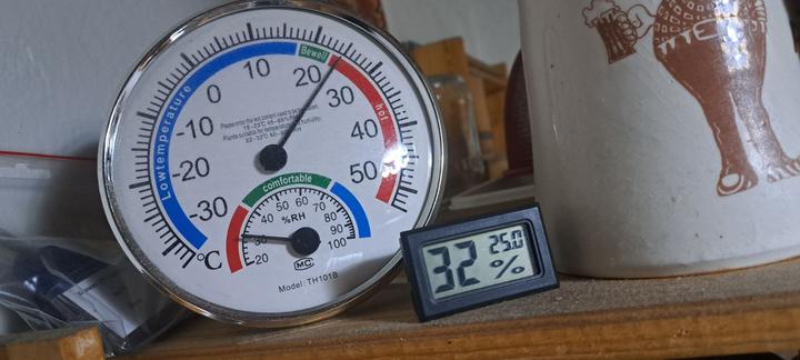

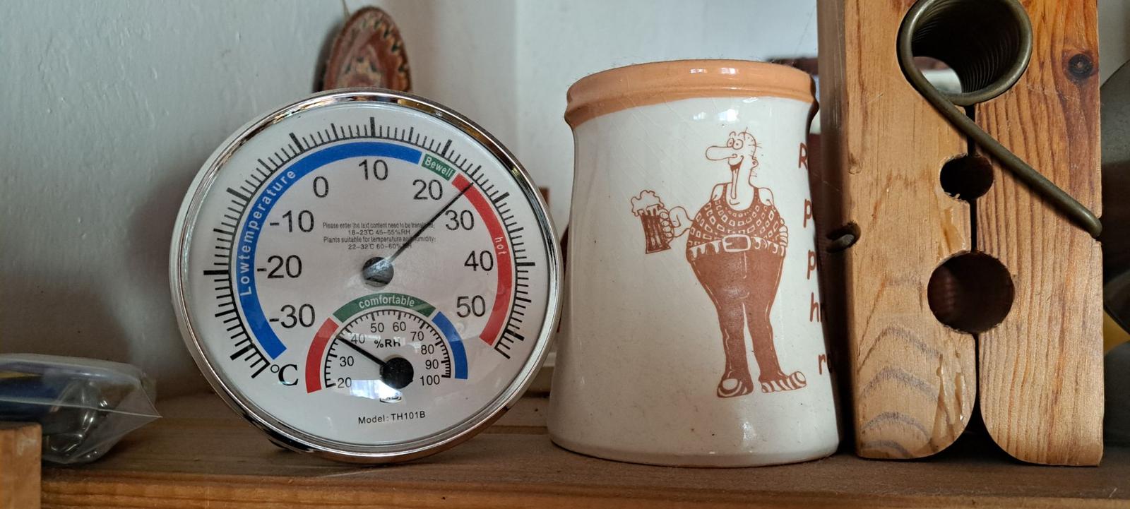

@jan45 Trvalo mi to dosť dlho pokiaľ som sa dostal k tomu,aby dom doniesol z pivnice druhý vlhkomer a porovnal ho s tým, ktorý mám stabilne postavený v kuchyni. No a výsledok je vidieť na priloženej fotografií.

@chinatech písal som o certifikovanom vlhkomeri, nie číne. Snímače sa vyrábajú vo veľkých objemoch a premeriavajú sa. Pre špičkových zákazníkov idú v najvyššej kvalite a odpad sa dáva do tuctových výrobkov. V kamennom, neprerobenom dome nemôže byť vlhkosť pod 40%, len niekde na púšti. Tak ako popisujete kúrenie dom v lete navlhne a ročná bilancia sa vyrovnáva až na jar.
