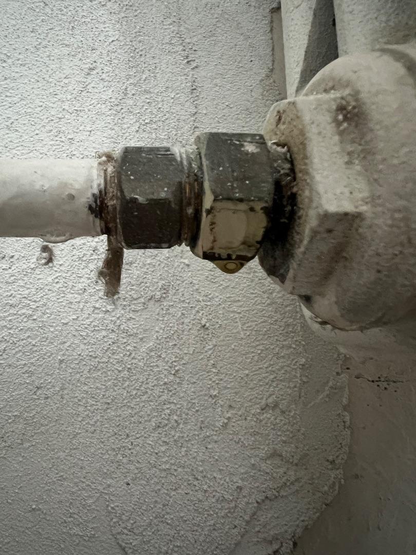

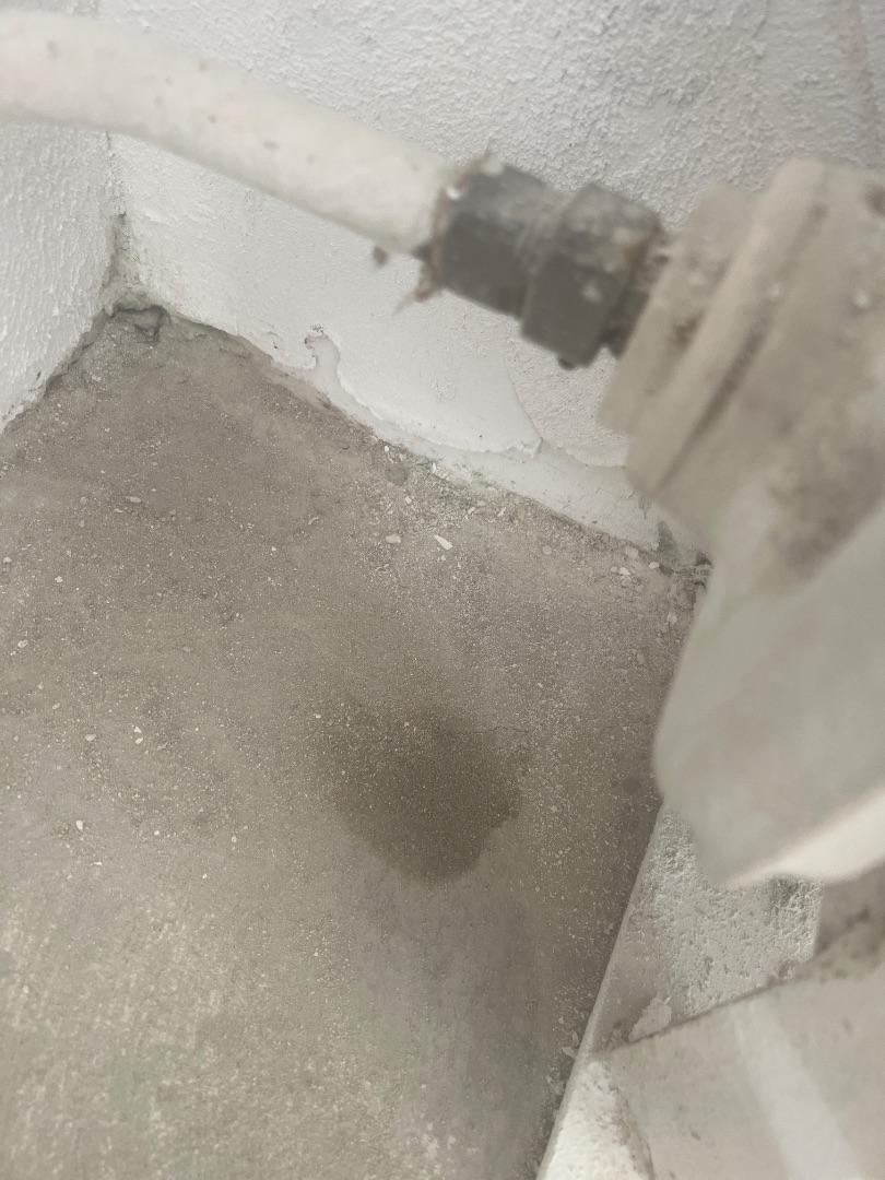

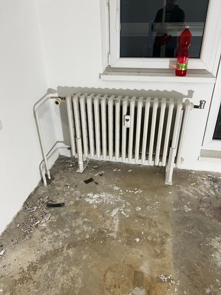

Dobry den, Chcel by som sa poradit, co si myslite zeby bola najlepsia volba s problemom s radiatorom, vid foto. Vytahoval som stare linoleum co bolo polozene pod nim a teraz asi sa porusalo konope na zavite a trosku kvapka ako nie velmi mozno par kvapiek (6-7) za hodinu ale ma to stve, v lete ich budem menit tak ci tak. Je mozne to len dotiahnut ci to spravi este viac skody alebo nechat tak do leta ? Pretoze odstavit celu stupacku asi nebude mozne, neviem. Co si myslite nejaky odbornici na kurenie ? Vdaka za info
Odsledovat ci tecie srobenie alebo konope. Ak srobenie, skusit dotiahnut. Ak konope, zhanat vodara, kedze to je najvrchnejsi radiator, tak oen vypnut kurenie, spustit radiator a pretesnit nanovo.
vyzerá že to tečie len šróbenie. Jednými blickami si chyť ľavú redukciu a druhými pravú maticu šróbenia a tú dotiahni. Tipujem 2-3 mm maximálne.
Nemáš klasické stúpačky, ale JOP-ku vedľa výťahu, kde sa dá odstaviť len tvoj byt. S doťahovaním opatrne, môžeš to aj zhoršiť, keďže doteraz sa s tým spojom nehýbalo a tesnenie za tie roky nebude v najlepšom stave. Potvrď, alebo vyvráť najprv moje teórie so stúpačkou. Na ktorom to je poschodí a z koľkých? Aaaa... radiátor je v kuchyni...;-)
9 poschodie posledny byt, no na chodbe niesu stupacky na kurenie.
No sak toto neviem ci bude dobry napad to dotahovat kedze to je natlakovane, ci nebude lepsie pouzit vulkanizacnu pasku. To je tak nedavno som kupil byt a samozrejme ze 30 rokov nemeneny radiator a zvysne vymenili za novsie, ale teho casu su aj tie stare, v lete to vymenim vsetko za novsie to len doleta naj vydrzi dajak.

@mimik007 Netrafil som. Pozerám, že Košice. Ten môj tip by bol pre BA, nevadí🙂 Ale keď si na najvyššom poschodí, tak odstaviť stúpačku (aj počas vykurovacej sezóny) je to to najmenej. Vodu z radiátora vypustíš aj cez to kvapkajúce šróbenie a vymeníš tesnenie. Ideálnejšie by bolo hneď nemiesto toho šróbenia namontovať spiatočkový ventil a ten horný termostatický ventil už vymeniť tiež aj s hlavicou. Šikovný majster tam nemá za hodinu čo robiť. A následná výmena radiátora už je len o odstavení tých dvoch nových ventilov. Prípadne to urobiť naraz, len pozor na PRVN (chybne merač tepla) v strede radiátora. Ten si potom treba dať cez správcu "prestreliť" na nový radiátor...
