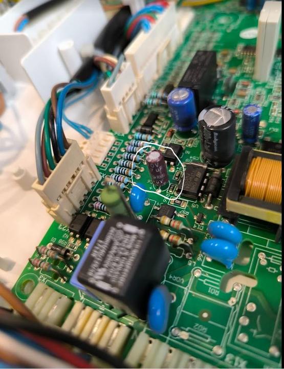

ahojte, dnes opravene na pozicii C6 je maly kondenzator ktory po case odchadza a nedrzi. ak nahrejes fenom zapne sa display aj kotol. nova doska 130eur ktoru chcel revizak menit, vymeneny kondenzator za 60centom docital som sa o tom na ceskom fore, zvladol som to sam kondenzator 4,7uF 100V nemali taky kondenzator v obchode dal som tam 4.7uF 400V
