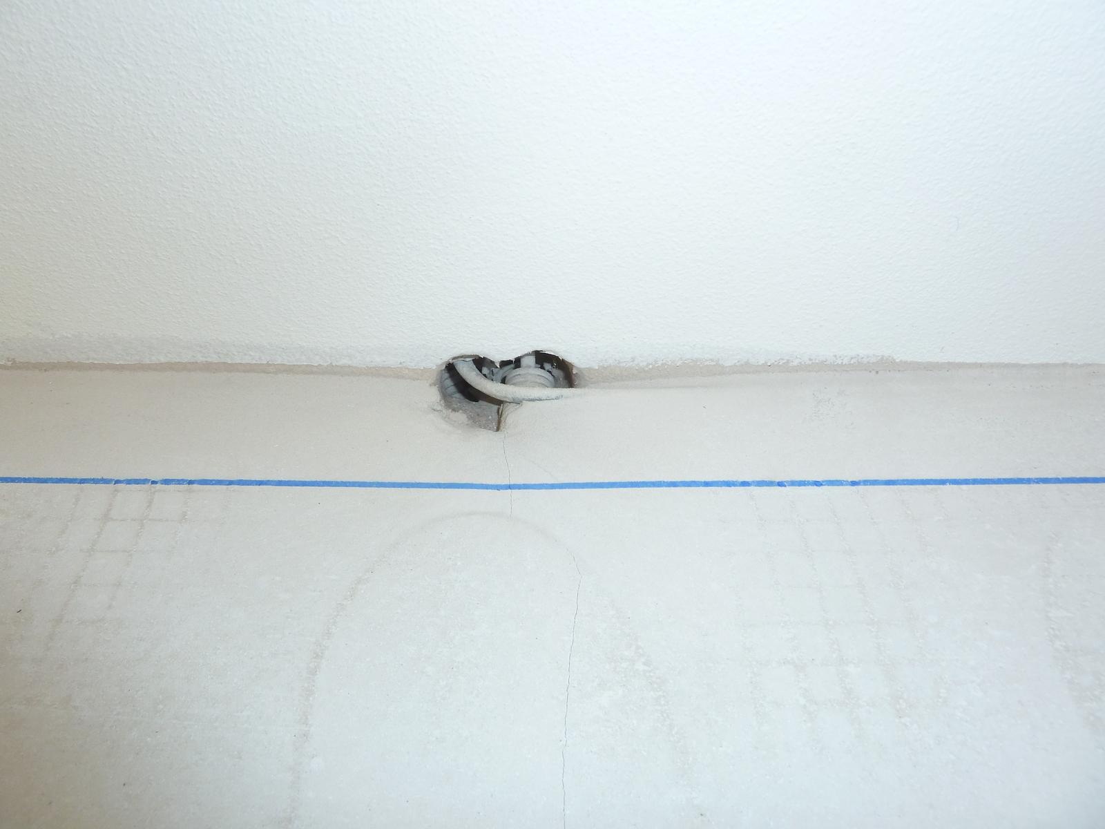

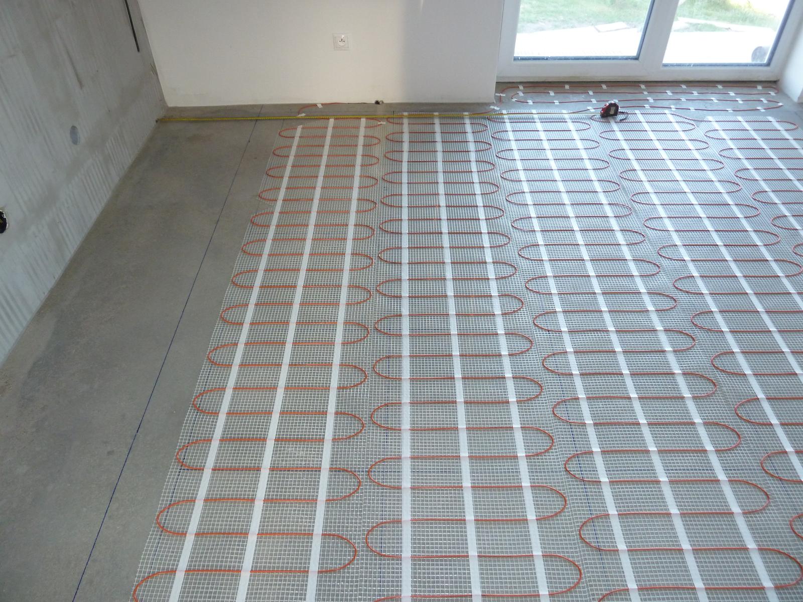

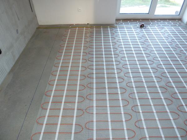

Odporovy kabel zaliaty v betone (v poteri, nivelacke) nema ziaden dovod na skrat za predpokladu, ze nebol pritlaceny nejakym kamenom alebo roxorom. Toto vyzera na tvrdy skrat, pri rozpojeni kabla by nevyhodilo istic. Podla mna problem bude niekde pod plavackou s krizenim napajacieho kabla/privodu k odporovym kablom. Uz tu minule na fore niekto riesil podobny problem, ze ci je krizenie kablov pod plavajucou podlahou v poriadku-dal foto a kable uz boli o sebe prekne pretlacene. Je mozne ze casom sa stlacila izolacia natolko, ze sa dotkla faza a nulak. Pravdepodobne su odporove kable v poriadku a bude stacit vymenit/opravit len napajaci kabel. Plavacku treba rozobrat na mieste napajania a identifikovat problem. Myslim ze ziadne sekanie podlahy nebude potrebne. Rozoberte podlahu v mieste kde je termostat a sledujte kable. Spravne by mali byt tiez zaliate alebo vedene v rohu kde nie je ziaden medhanicky tlak od podlahy, ale asi to takto nemate. Mam v chate 5 okruhov s odporovymi kablami Fenix a myslim ze preziju celu chatu. Davam foto, na druhom su uz zaliate kable a foto s vyvodom na termostat a napajanie podlahovky, vsetko v rurkach.
