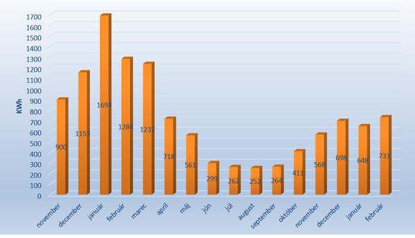

@patko33 odkedy sme sa nasťahovali (nov.2019) si vediem podrobné štatistiky o spotrebe elektriny v našom dome. 100% elektrický dom (117m2), všetko na elektrinu vrátane kúrenia a ohrevu TUV+ spotrebiče... Celková spotreba v Kwh za jednotlivé mesiace je nasledovná: V lete samozrejme klesá, odpadá potreba kúrenia, ktoré berie najviac, za povšimnutie stojí pokles spotreby v tejto vykurovacej sezóne 2020/2021, čo je spôsobené zmenou zdroja kúrenia z elektrickej podlahovky = Tepelné čerpadlo vzduch-vzduch s klimatizáciou .... Myslím, že pokles je evidentný .... V zálohových platbách to činí pokles zo 110€/mesiac na 59€/mesiac komplet elektrina... Takže tu je to čierne na bielom ako je to u nás: Len doplním, že vykurujeme nonstop na 24°C
