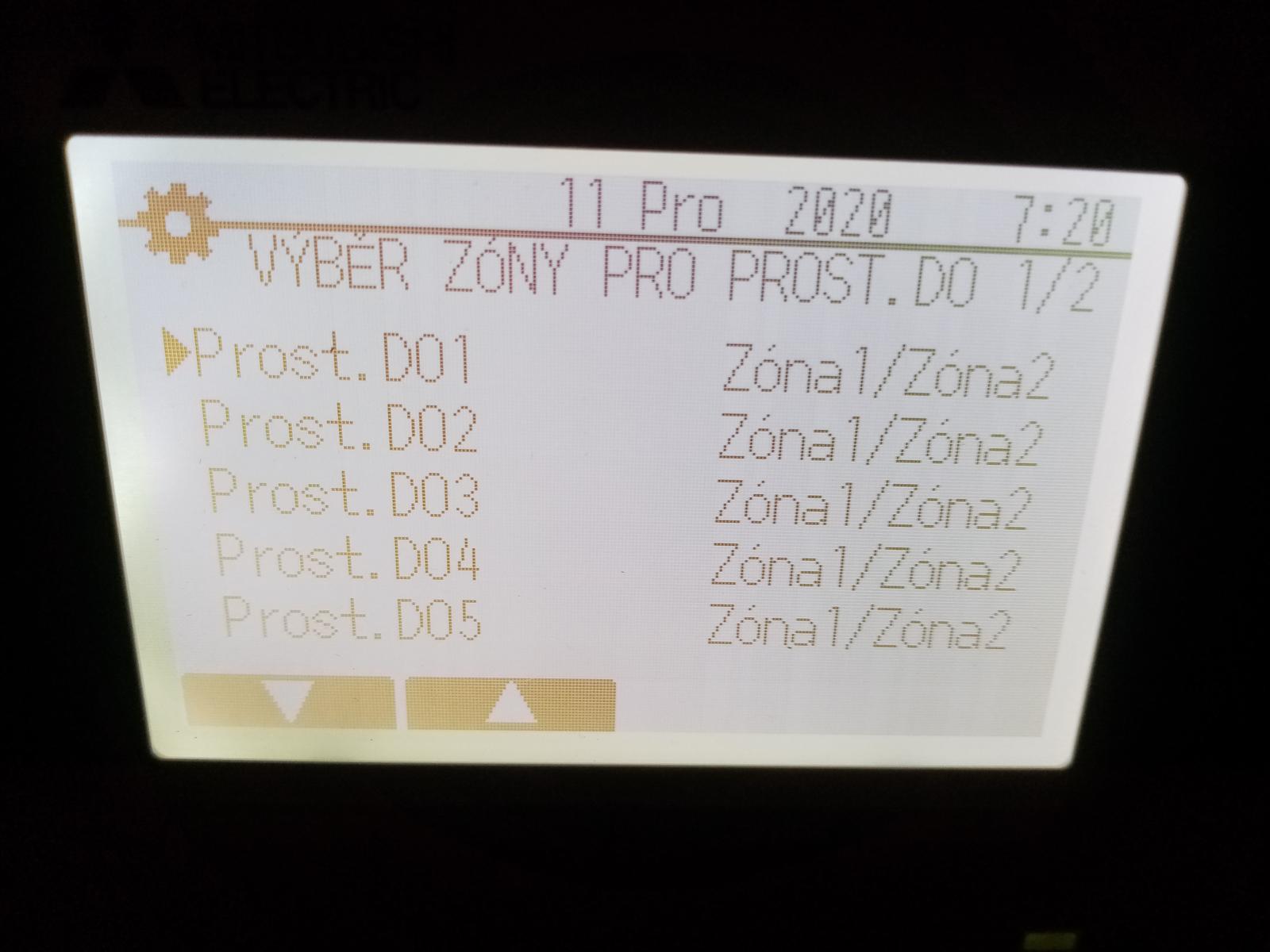

@peto0048 tam ze sa tepelko neriadi termostatom ale vonkajsou teplotou. Treba to prestavit
@gkrivanek - nj dnes som volal z jedným technikom tak mi kazal pozrieť v nastaveniach do Zón že je dosť možne že je to ono ,že sa adaptuje podľa vonkajšej teploty , skusim sa nato dnes pozrieť. vdaka

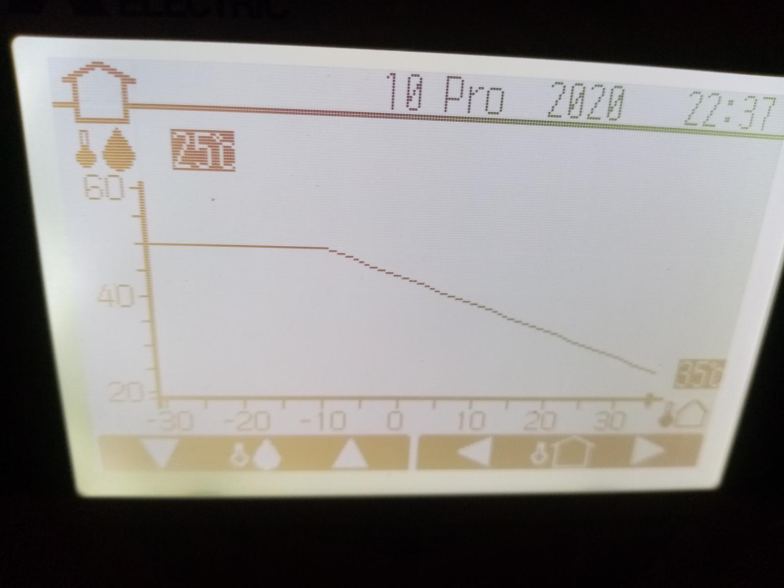

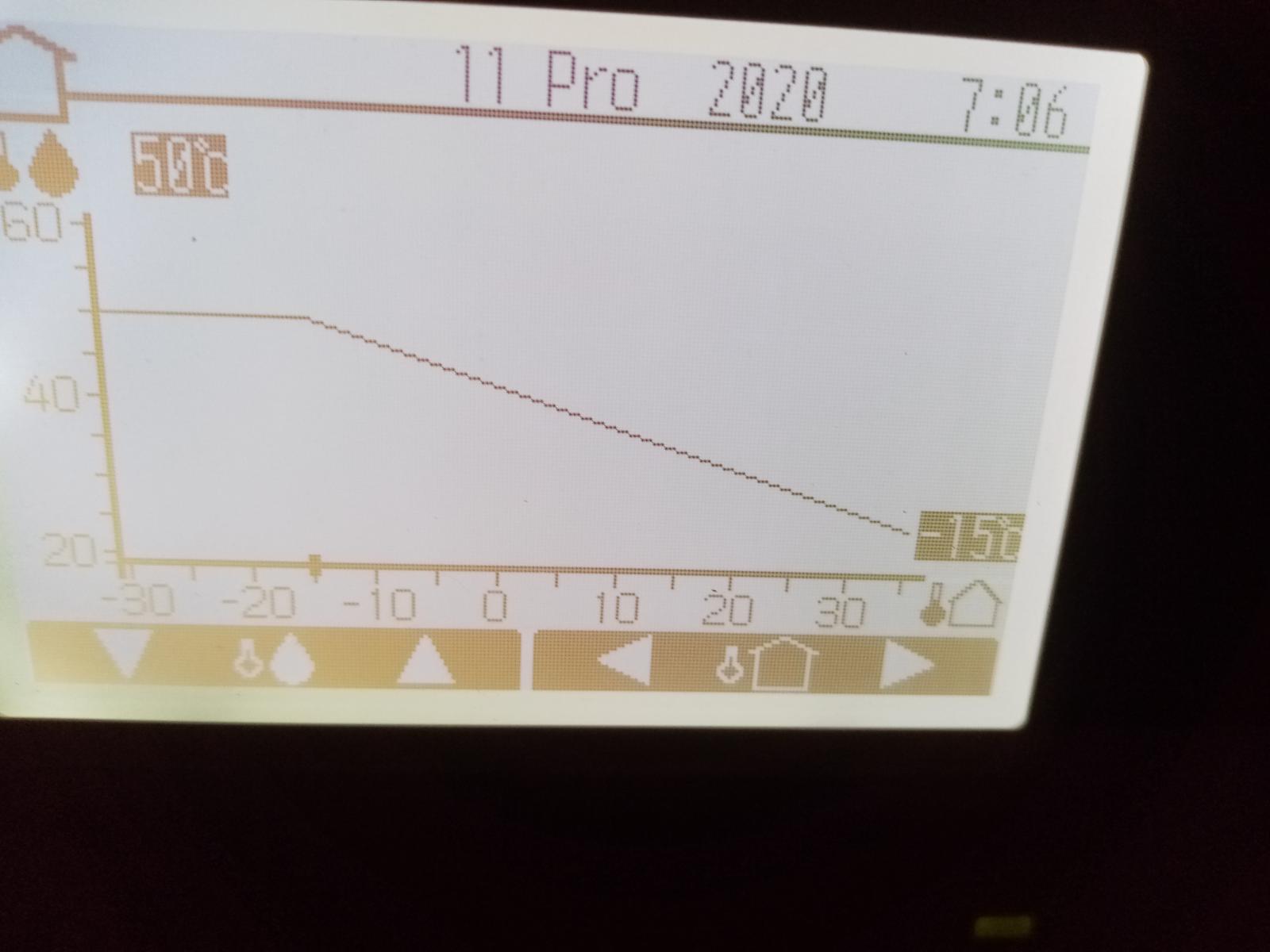

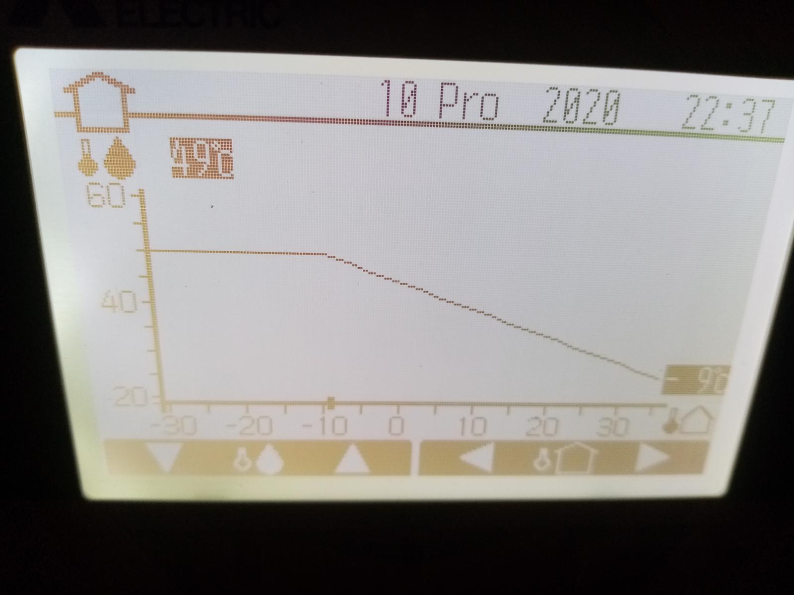

Mam to nastaveny od začiatku na tom domceku zo slniečkom čiže  Auto-adaptační režim (Room temperatur). a termostat ma vybrany z vykurovacej jednotky a ten ma zabudovane čidlo v sebe. taktiež v prílohe posielam tu upravu kriviek sice v navode je popisene ako ju upraviť ale nie na ake teploty a ktora kryvka čo ovplivňuje kedže ja tam mam 3 kryvky a nie jednu. rovnako som skontroloval to či je nastavene aby sa riadilo vnutorným čidlom a sedi to je to nastavene spravne . Ako som dotoho laik a mam pocit že ten človek čo to montoval a inštaloval ma vtom tiež hokej kedže u brata funguje bez problemov a ja už 4 den nastavene 27 stupňov a cely čas mam 22-23 vysšie ani nižšie to nejde
@virnik27 no presne toto mam nastavene od kedy mam tepelko ja som sa len pýtal či ta kryvka ma nejaky vplyv na dinamiku, ale tak ci tak cez vikend som bol u brata ktory ma to iste okopiroval som komplet cele nastavenia od neho a stale mi to nejde takže chyba musim byť bud vo vonkajsej jednotke alebo v komunikaciii niekde.
