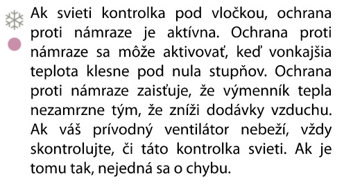

@ruren to bolo myslene, ze nefunguje tak, ako pri plusovych teplotach. Ma to uvedene v navode, pripajam vynatok, cize ak znizi nasavanie oproti odtahu, tak ju nemozno kvoli tomu reklamovat.

@peering Zaujímavý návod, len z čoho je, lebo v mojom návode nič také sa nepíše a dokonca ani kontrolku so snehovou vločkou nemám na riadiacej jednotke.

@ruren na stranke comair.sk v zalozke na stiahnutie maju tento navod http://comair.sk/images/stories/pdf_p... pre HRUC-E 300, 380, 450, 520. Na strane 9. som vybral vynatok
Zdravím diskutujúcich, za spoločnosť COMAIR, do ktorej portfólia spadá aj rada rekuperačných jednotiek HRUC. Pokúsim sa reagovať čo najstručnejšie. Produktová rada HRUC určite nemá v mrazoch účinnosť 20%, práve naopak, aj bez zemného výmenníka tepla funguje spoľahlivo aj v teplotách nižších, ako deklaruje certifikácia výrobcu (tá je do -15 °C). Viac o tom sa môžete dočítať na našej webovej stránke v sekcii Referencie klientov. Pridávam citáciu: „PROTIMRAZOVÁ OCHRANA Je pozorovateľne aktívna pri vonkajšej teplote pod -10 °C. Prakticky si môžete všimnúť, ako sa na približne 5-10 minút aktivuje protimrazová ochrana, teda modulácia výkonu ventilátorov. Vetracia jednotka beží počas celého procesu ďalej, na displeji signalizuje aktiváciu ochrany, približne po 60 - 90 minútach sa na krátky čas ochrana znova aktivuje. Najnižšia vonkajšia teplota nameraná v danom mieste počas používania systému bola -30,5 °C. Jednotka, vtedy ešte bez systému zemného výmenníka, napriek nepriaznivým podmienkam bežala korektne bez komplikácií len s protimrazovými pauzami. Tieto mrazy pretrvávali vo februári 2012 takmer dva týždne, čoho dôsledkom bolo až zamrznutie a popraskanie časti verejných vodovodov v tomto regióne. Napriek týmto extrémom celý systém fungoval bez akýchkoľvek problémov.“ Vzhľadom nato, že na trhu sme 10 rokov a mieru reklamácií si držíme stabilne pod 1%celého objemu predaja, môžeme povedať, že produktová rada HRUC funguje spoľahlivo v každom regióne Slovenska (vrátane podtatranských, či Oravy kde je menej slnečných dní a mrazy sú dlhodobejšie a teploty nižšie). Čo sa týka certifikácie je podľa EÚ normy, bližšie o nej sa dozviete tiež na webe, kde popisujeme čo presne znamená certifikácia vetracej centrály a čo sú merané hodnoty. Odhliadnuc od toho, už primárna trhová logika by neakceptovala to, že by bolo zariadenie nekvalitné, alebo pri mraze neúčinné. Pre ilustráciu doplním, že reálne na Slovensku beží viac než 300 vetracích systémov od našej firmy. @misa111 v prípade, že zvažujete vetranie odporúčame jeden náš článok – v rámci nášho fungovania sme už viaceré systémy vetrania aj opravovali po iných výrobcoch a predajcoch, takže sme tejto téme venovali celý článok „Čomu sa vyvarovať pri systéme vetrania?“ Predovšetkým, zisťujte - nielen o vetraní a nielen cenu. Opýtajte sa známych, choďte systém vyskúšať niekam, kde beží. Systém riadeného vetrania (centrálny) je takmer súčasťou stavby, preto by sa jeho životnosť mala hýbať v rovnakom časovom horizonte ako samotnej nehnuteľnosti. Čo sa týka filtračných tried – ich problematika sa viaže najmä na PMÚ – malé prachové častice, ktoré negatívne ovplyvňujú kardiovaskulárny systém a tiež dýchacie ústrojenstvo, jednoduchšie povedané – čím menšie sú, tým viac prenikajú prostredníctvom pľúc do krvi, a je naozaj pravda, že filtračná trieda G na nich nepostačuje. Výbornú skúsenosť máme s filtračnou triedou F, treba však vždy venovať pozornosť tomu, aké je okolie, práve od jeho kvality sa totiž odvíja interval potreby čistenia/výmeny. Bohužiaľ, čas nám neumožňuje odpovedať na každú pripomienku, avšak naše webové stránky sú prispôsobené čo najviac k tomu, aby ste nám mohli položiť otázky, prípadne nájsť na ne odpovede v našich materiáloch, nie v príručke, nakoľko vytrhnutie z kontextu nepomáha zorientovaniu sa v problematike. Snažíme sa, aby sme v našich materiáloch na webe odpovedali na všetky otázky a celú situáciu vždy presvetlili. Tiež nás môžete navštíviť v referenčných domoch, kde systém beží priamo v prevádzke, môžete ho vidieť a (ne)počuť na vlastné uši ;-) Jeden z týchto domov je práve v regióne pod Tatrami, takže funkcionalitu protimrazovej ochrany máme overenú každoročne. A ak by ste chceli zbehnúť na krátky rozhovor, od 20. – 22.3. budeme v Prešove na výstave a privítame všetky otázky.
