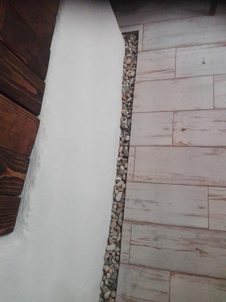

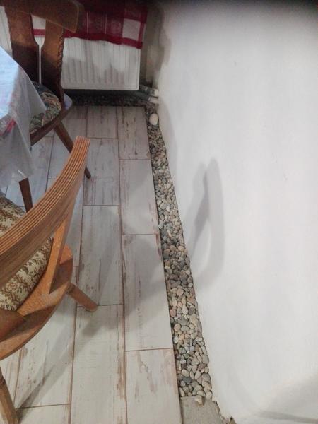

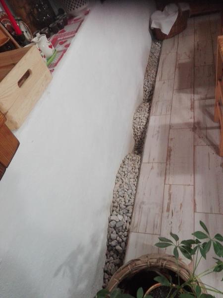

Ja mam stary asi 400 az 500 rocny kamenny dom a poobijal som vnutorne omietky az do kamena. Ociistil od prachu natrel steny vapnom, namiesal piesok 0,4 olcnava s hidrat vapnom a jednu lopatu cementu na celu miesacku. Az to preschlo tak sa namiesala taka ista malta, ale s pieskom 0,2 a omietalo na tenko. Mam to uz tak druhy rok a vsade sucho a vsetko drzi. Podlahy som riesil tak, ze som vyhadzal zeminu nasypal makadam beton plus karisiet hydroizolacny nater, ipa poter a dlazba. Ale pozor podlahu som vybetonoval od murov asi cca 8 cm, a kanaliky co ostaly vysipal makadamom a vrchnu vrstvu okrasnymi kamienkami. Dufam, ze som pomohol.
@chalimoli nemas foto podlahy?
Tu su fotky podlahy.

@chalimoli jasne pomohol ;)
@chalimoli super fotky, uz som to takto videl niekde na nete a je to super a murivo moze dychat.
@chalimoli Jéj, kamienky v izbe. Nemáte vlhko v dome?
