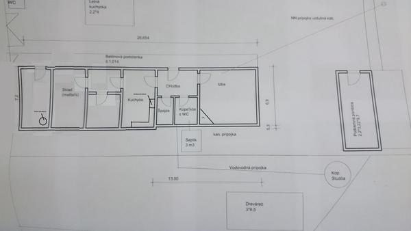

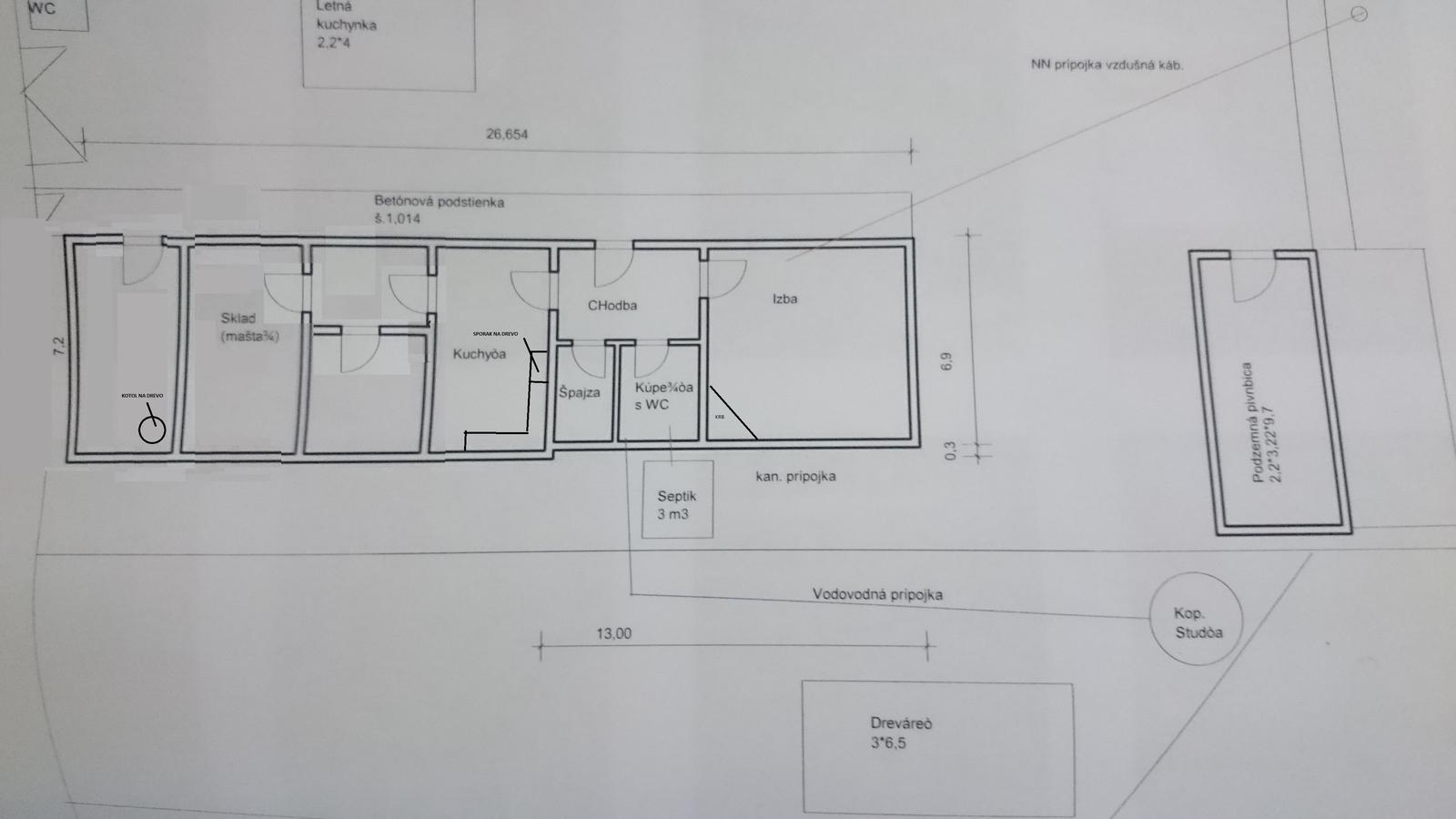

@villant Dobrý deň, ako ste vyriešili nakoniec kúrenie v kamennom dome?? v budúcom roku chcem prerobiť kamenný dom využívaný ako víkendová chalupa na trvalé bývanie @jan45 vedeli by ste mi poradiť typ kúrenia (podlahové/klasické radiátory) kotol na drevo a akú skladbu podlahy použiť pri kamennom dome hrúbka steny cca 70cm veľkosť domu 7x23m prikladám aj obrázok pre lepšiu predstavu pôdorysu domu ďakujem
@villant ospravedlňujem sa, že som neodpovedal, asi mi upozornenie uniklo. @tomasvrabel dispozične je to, pretiahly dom, tam bolo vždy viac vykurovacích zdrojov. Záleží aj od rozsahu prestavby, Mám skúsenosť, že kamenný dom aj pri slabej dodatkovej izolácii nevykazuje veľké straty, dá sa použiť peletkový kotol. radiatory alebo podlahovka to závisí aj od využitia, pri trvalom bývaní podlahovka, pri návštevách radiatory ale je možná aj kombinácia.Treba si ujasniť využitie a urobiť projekt, porovnať náklady.
@jan45 vedeli by ste niekoho doporučiť na ten projekt prípadne nejakú kalkuláciu? ešte som sa chcel spýtať k tej skladbe podlahy ...v inej téme som sa dočítal že najlepší systém podláh do kamenných domov sú suché podlahy a drevená dlážkovica vzhľadom na odvetranie vlhkosti ...ako by to bolo najlepšie spraviť pri podlahovom kúrení?
@tomasvrabel Dlazkovica a podlahovka sa vzajomne vylucuju. Ak chces podlahovku a drevo, potom musi byt lepena nejaka tenka lamela a kurenie pod poterom alebo tenka drevena plavacka, ktora by mohla byt aj s foliami. Ale dlazkovica urcite nie.
