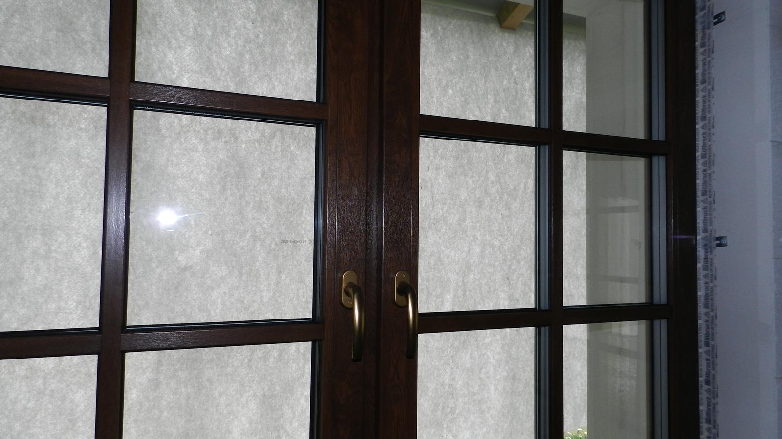

@14054 nuz, kazdemu samozrejme podla chuti :). Ked niekto chce pozerat z delovej strielne, tak ja mu to samozrejme neberiem. Ja som to pisal len preto, aby si ludia aj to pozreli, ci im to nebude vadit, lebo nie kazdy si to uvedomuje, co to je mat 25-35 cm za oknom.... ono si to ludia neuvedomia az ked to nalepia na okno a zrazu sa pozeraju do tunela... Hore som uviedol foto 25 cm zateplenia a to z jedneho z naj prevedeni na slovensku a na MS....
@14054 tu ked si ludia pozru, co to je mat 25 cm a potom si k tomu este pridas 10 cm a teda mat 35 cm, tak su ludia, co sa nad tym zamyslia a porozmyslaju, ci to stoji za to..... ci mas straty 5kW s 15 cm alebo 2kW s 35 cm je potom na zvazeni ludi, ci sa to oplati pri tom zasahu do komfortu.
