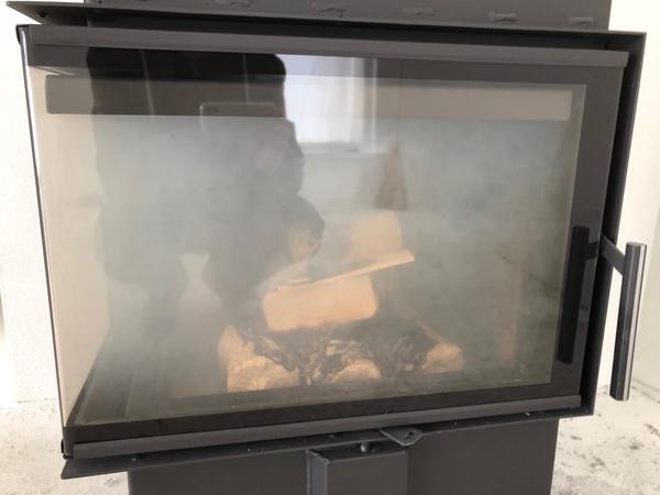

Ahojte. Prosím Vás riešim jeden problém. Kúpil som novostavbu z tehly, ktorá má pod poterom zabudovanú trubku na centrálny prívod vzduchu do krbu, avšak len 70mm odpadovou trubkou. V dome je plynové teplovodné kúrenie podlahové, takže krb chcem využívať len pre atmosféru povedzme cez zimné obdobie no nie nepretržite. Neviem akým spôsobom sa mám uberať ďalej. Mám krbovú vložku romotop 60.44, ktorá má centralný prívod vzduchu (ďalej len CPV) s priemerom 120mm, ak ju napojím na tých 70mm, tak nie je tam dostatok vzduchu na to, aby krb začal horieť. len dymí a cez sekundárny ofuk skla víri dym po vložke a do komína, no nezačne poriadne horieť. Ak som ju odpojil tak horí perfektne. Ak by som sa teda vykašlal na externý prívod, mohol by som ťahať vzduch z izby čo sa však pri nízkoenergetických stavbách neodporúča Mám však obavu nakoľko som počul o prípade kedy došlo k spáleniu kyslíka a uduseniu ľudí počas spánku. Chcem sa len poradiť či máte tiež niekto nasávanie z priestoru izby ak by som teda upustil od CPV z exteriéru, pretože nemám možnosti ako tam dodatočne dorobiť CPV, jedine ak by som to viedol popri komíne do povaly, ale to sa tiež bojím ak by náhodou došlo k nesprávnemu ťahu komína aby mi nevyhorel dom. Ak niekto máte CPV riešený z izby a máte nizkoenergetický bungalov, prosím poradte či je to reálne tak používať alebo riziko, ak by som zabudol otvoriť ventilačku. Ďakujem vopred veľmi pekne

@djexpres tak tesný dom iste nemáš že sa doň nedostane dostatok kyslíka na dýchanie, denne otváraš minimálne dvere a musíš i vetrať, ak ti dobre horí ked sa nasáva vzduch z interieru , nemusíš sa obávať že sa udusíš, to by musel unikať do interieru CO , vzniká pri nedokonalom horení a v noci asi nebudeš kúriť, začierňuje sa ti sklo nesprávne zakladáš oheň , skús opačne z vrchu a poriadne hrubé na spodok, musí postupne prehorievať, nikdy sa tak nedostane dym pred sklo

Trubka na cpv určite upchata nie je, avšak nestačí to na rozhorenie, je cítiť ako ide cez ňu ťah, tak isto som skúšal počas plného rozhorenie pripojiť trúbku cpv a bolo vidieť značný rozdiel. Problém je totiž ten že vzduch tam prúdi ale väčšia časť ide na ofuk okna takže len robí dym a ten prúdi dnu... Nad tým ventilátorom som rozmýšľal aj ja ale kachliari krútili hlavou ze je to hlúposť a ťah ma byť prirodzený podľa spaľovania. Rekuperaciu nemám, krbová vložka je romotop 60.44.33.13 menovitý výkon je 6,5kw Maximálny 7,4kw Ďakujem za rady
@djexpres nám krbár pri odovzdaní a predvádzaní krbu, odporúčal po zapáľení dvierka iba privrieť, po rozhorení privrieť na polovicu /uzatváracia rúčka na dvierkach krbu/ a po dobrom rozhorení až potom úplne zavrieť dvierka.
@djexpres oplach okna riadis predpokladam klapkou packou (kobok to ma takto) ked je otvorena packa idu vzduch priamo do ohniska ,ked sap ostupne zatvara tak sa rozdeluje ohnisko-sklo podla toho kolko posunies packu do prava, ako som pisal vyssie , pri rozkurovani nechaj trosku potovorene .respektivne ne dotlacene dvierka kym san evytvori teplota a nezvysi tah komina, predpokladam ze aj komin mas nizsi a bungalov ,neni to poschodovy dom predpokladam
@djexpres pozri aky priemer pripojenia mam ja http://www.modrastrecha.sk/blog/majko... :). A hori to :). Je to original od vyrobcu. Pri zakladani ohna, ale vyrobca odporuca dvierka len privriet a az ked drevo hori sa maju zatvorit.

@vader100: no to by ma zaujimalo co sa s tym zapnutym digestorom pokazi... pretoze uz vela krat som to tak mal a nic sa nedialo ja osobne som skusil uplne odstavit centralny privod vzduchu, a kedze nemam regulovatelny sekundarny riesil som to dvierkami, bohuzial ked sa uplne zavru su take tesne ze to ani nehori len dymi, tak som skusal pri kureni ich rozne privierat a tak a cuduj sa svete ozaj to horenie bolo lepsie takze @duzu dakujem za tipy, len sa mi nepaci to ze musim mat dvierka pri tom "otvorene" ze nemozem mat tu klucku proste zavretu
@y2k dvierka zaisti pod západku kľučkou len zľahka,nie len privrieť dvierka bez zaistenia,samé sa neotvoria ani nevypadne uhlík , ostáva tam len min medzera, vidieť ako vstupuje tadiaľ vzduch -plamene smerujú k dymovodu, tak to môže byť otvorené len pokiaľ sa poriadne nerozhorí, mne stačí 10-15 min, potom poriadne dotiahnúť k tesneniu digestor vytvára v miestnosti podtlak ,no musel by byť blízo vložky aby nasával dym do miestnosti aj to len pri slabom ťahu komína ja ho mám vedľa a na vložku tiež nereaguje, no mám vysoký komín asi 8 m @djexpres tiež mám privedený vzduch pod vložku , no nie z exterieru ale zo spodu zo suterénu je tam el kotol,súčasne i prepad popola rúra v rúre, má teplotu tak 15-20 st ten ide jednak do vložky na horenie primár pod vložku- len na rozhorenie, sekundár sa ohrieva v plášti vložky a horúci vstupuje do ohniska, i na prúdenie okolo vložky do obostavby rýchlejšie sa vymieňa vzduch v obostavbe (prichádza čerstvý)-vydýchaný klesá dolu je ťažší a komínom von , dom je do štvorca všetke miestnosti sú blízo
@duzu: ja ak zavriem dvierka kluckou nadoraz a je zavrety aj ten spodny externy privod tak horenie sa takmer uplne zastavi co je to tak tesne...to ja takto nemozem robit bud musia byt troska dvierka posunute, pol centi aspon alebo ten vduch zpod rostu ale to ako vravis je horsie

@y2k ty musíš mať vzduch por rošt otvorený ,lebo iný do vložky nejde, cez dvierka len pomáha pri rozkurovaní
@duzu: to si vravel ze nie je vhodne tak som to vyskusal takto a bolo to teda lepsie trocha.... okrem toho pod rost pada popol a hned to je zanesene a teda aj vzduch trocha priskrteny

@djexpres ak sa ti dostáva do miestnosti dym z ofuku skla máš slabí ťah komína má tam väčší odpor ako do miestnosti , pri normálnom ťahu komína musí mať menší odpor do komína ako do miestnosti a cez ofuk nasáva vzduch kúr opačne od vrchu ,postupne prehorieva z vrchu vtedy sa vytvára málo dymu sú len plamene,,len pri rozkurovaní a ten ide priamo do komína a žiaden pred sklo, mne ani vtedy nevidieť v komíne dym ked sa zapaľuje od spodu zapáli sa naraz všetko drevo , vytvorí sa veľa studeného dymu priamo pred sklom i vysušené drevo má 10 % vody
@y2k takže ti ide vzduch cez popolník a nie len cez rám dvierok, mne padá popol do suterénu pod vložkou je lievik ,nemám popolník nerobím tak bordel v obývačke

@vader100: privod vzduchu mam len z miestnosti nic viac; je to sice na externy privod ale nemam dovedeny do obyvacky tak to cuca tadial z miestnosi...a komin je dlhy odspodu 13m a od napojenia krbu asi 9 ale dalsie 2 m od vlozky @duzu: ano ved o tom sa bavime stale....ale ten som vzdy nechaval otvoreny no teraz som ho skusil zavriet uplne, takze vzduch cez popolnik nesiel vobec len okolo dvierok a bolo to trocha lepsie
