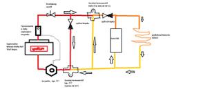

Viete niekto namalovať schemu kde okolo krbovej vložky cirkuluje 50oC voda a do podlahovky ide len cca 35-40oC?

@snoophy osobne si neviem predstaviť ako to chceš dosiahnúť jedine chladeníma to je nerozum kúriť a chladiť ale systém s nádržou nájdeš na kamnaastranet.cz
@snoophy okolo vložky musí cirkulovať voda o teplote 70-90 st aby nedechtovala,ináč sa poškodí , to sa dá dosiahnúť sledovaním termostatom, tak to má kamarát .ale napája radiátory kde môže ísť horúca voda, to do podlahovky nemôže, čo ju chceš chladiť??????ked nechceš aku nádrž
Tak namaloval som narýchlo ako by som to ja zapojil. Popis: červený okruh cirkuluje horúca voda 50-65°C kôli tomu aby sa nerosila krbová vložka a aby sa vracala stále horúca voda. Je to vďaka 3cestnemu ventilu napr ESBE VTC310 ktorý otvorí spiatočku až po dosiahnutí 55-60°C. Tmavooranžový okrh je ohruh chladnejší ako 45°C do podlahovky. Táto teplota sa dosiahne vďaka 3cestnému ventilu ESBE VTA 320 ktorý mieša horúcu vodu z červenej "zóny" a vodu ochladenú zo spiatočky. Len neviem presne kam dať zátky na prípravu akumulačnej nádrže. Najlepšie by bolo asi do červeného okruhu aby sa naakumulovala horúca voda ktorá dlhšie vydrží. Len To tam asi bude musiať byť ešte jedno čerpadlo, nakoľko keď sa v krbe nebude kúriť tak nezopne čerpadlo a tým sa nedostane voda z akunádrže. Alebo to čerpadlo len presunúť niekam inde - len kam? SOM LAIK A NEBERTE TÚTO SCHÉMU VÁŽNE - toto som naštudoval za 2dni tak to aj tak asi vyzerá. Bol by som rád keby sa ohlási niekto z fachu. Išlo mi o to aby okolo krbu cirkulovala horúca voda a do podlahovky šla len 30-45°C voda. Možno by som to ešte poistil Termoventilom s opačnou "aretaciou alebo ako sa tomu nadáva - proste keď by náhodou šla teplejšia voda tak ju uzavre. Alebo ten trojcestný ventil nepustí teplejšiu vodu?
@snoophy bef robí ohrev vody mimo vložky teplovzduchom tam je potom jedno aká teplota vody bude , nekondenzuje, tým by to išlo, podľa tvojho popisu ako dosiahneš ochladenie horúcej vody zo spiatočky, čo ked to nestačí a krb hreje dalej?kam s teplou vodou do kanála?prečo sa vyhýbaš nádrži?žeby miesto?
