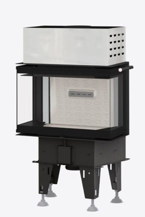

Pozdravujem chcem sa informovať, či je dobrý napád realizovať pokládku kompozitnej podlahy v dome pred realizaciou krbu...Nejako nemáme zvyšné peniaze a krb nepovažujeme za prioritu...Bude problém ak sa podlaha položí aj do priestoru budúceho krbu, može byť pod krbom podlaha???Alebo sa neskôr podlaha musí vyrezať??Ďakujem..Zatiaľ uvažujeme nad trojstrannou krbovou vložkou
