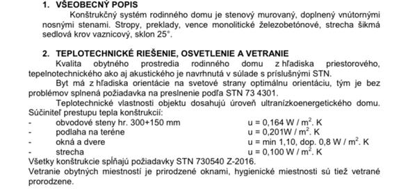

@dedo758 Dom je 99m2 prizemie + rovnake poschodie, k tomu je garaz + kotolna je dokopy 41,72. Vyska miestnosti na prizemi 2,75, na poschodi 2,5 ( podkrovie) a tepelne straty este nevieme nakolko je to novostavba v stadiu ze su len rozvody vody urobene, ale v prilohe posiela vynatok z Tech spravy
