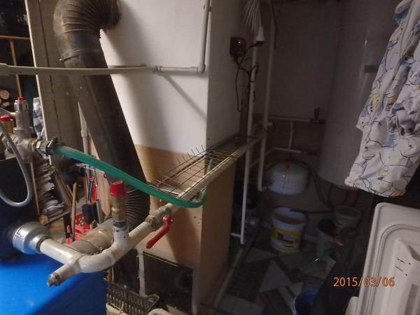

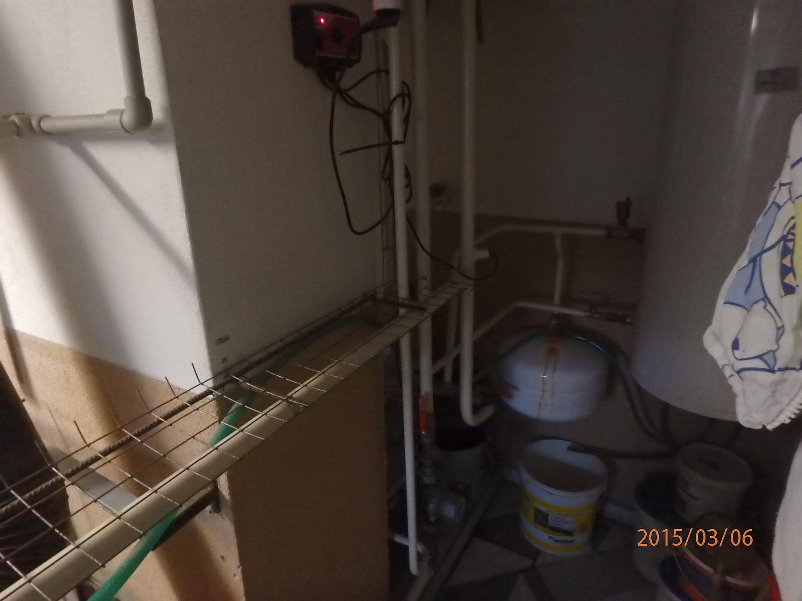

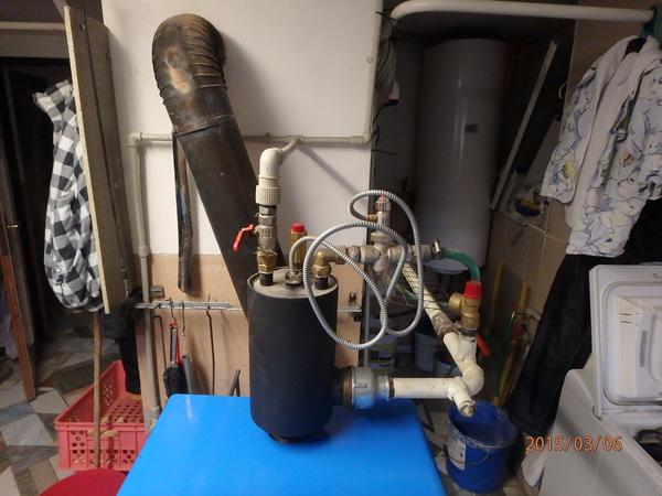

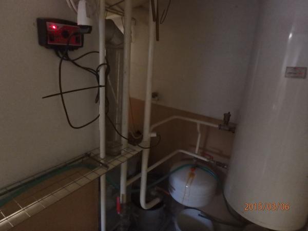

Zdravím, minulý rok som kúpil kotol na pevné palivo BUDERUS,kurenár mi ho dopojilk už existujúcím rozvodom. Presvedčil ma aby som dal aj prehrievaciu smyčku ale zistil som,že vôbec ju nebolo treba pretože kotol zohreje vodu max 60 stupnov.Neviem kde je chyba kúrim suchým bukovým drevom ale teplotu nemožem dostat vyššie.Plynový kotol mám momentálne vypnutí,nemám samotiaž ale čerpadlo.Nemôže smyčka ochladzovat kotol aj pod 96 stupnov? Poradte dakujem za každú odpoveď. Prikladám aj foto.
Nevidno tam poriadne pripojenie čerpadla a spiatočku kotla... Pri koľkých stupňoch zapína čerpadlo? Lebo ak pri tých 60°C a "dom" stíha dodané teplo odoberať, tak viac ako 60°C z kotla nemusíš dostať. Vypni čerpadlo a uvidíš, ako smyčka zareaguje... :-) @ekonomservis
čerpadlo mám nastavené aby zaplo pri 35 stupnoch vtedy na kotly mám 60-65 stupnov
Mam presne rovnaky kotol s rovnakou smyckou... Ked nie je vonku -20 tak 60°C staci na vykurenie domu... Vsak poriadne naloz zavri komin otvor spodnu klapku, a nie je toho anciasa aby si to nevykuril na viac...:-D Smycka to urcite neochladzuje priebezne, to by si pocul ako cez nu a z nej tecie voda...

Potrebujem tie udaje co som sa pytal potom sa bude dat presne urcit kde je problem. Chladiaca smycka na kotly musi byt v pripade vypadku elektiny bude ochladzovat kotol 96st je pevna kriticka hodnota netreba ju znizovat je to v podstate ochrana kotla aby nezovrela voda a neroztrhlo kotol. Ten kotol je primarne urceny na spalovavanie koksu a cierneho uhlia je stavany na kratky plamen nie na dlhy, aky vytvara drevo preto nema ucinost a nedoda vykon.Spatnu klapkalu by som urcite dal na bojler nech ho cerpadlo nevykrada ked bude chladnut kotol.
