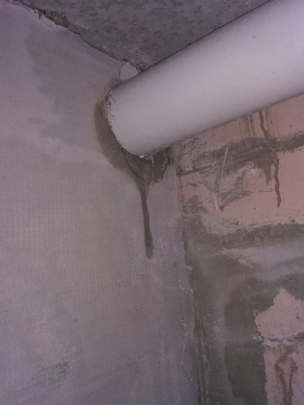

Dnes ked su vonku mrazy -10 som si vsimol ze mam mokre spary pod trubkou na vetranie wc (100mm), pozrel som dalsie casti trubky a tam z nej z vonkajsej strany steka voda - pricom vnutri kondenz nie je a je to aj dobre vyspadovane von... trubka ma dlzku cca 80cm

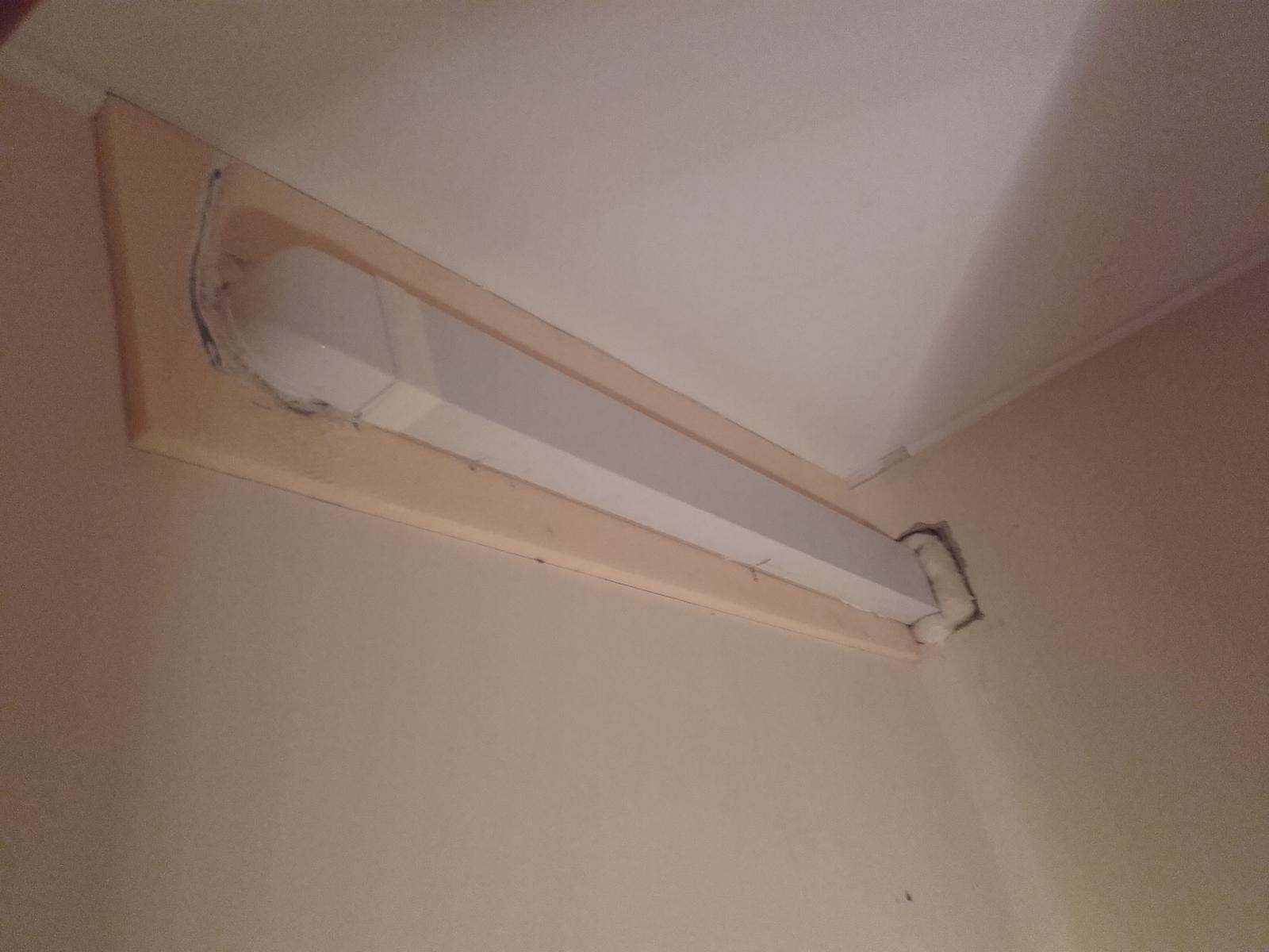

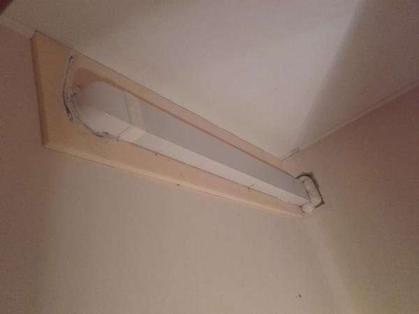

Ja som riešil takto
@robo_h keby som vedel ze sa to da pekne cez tie stvorcove resp. obdlznikove rury riesit:)
Na to tie rury su ;-) samozrejme len na normalne vetranie :-)
