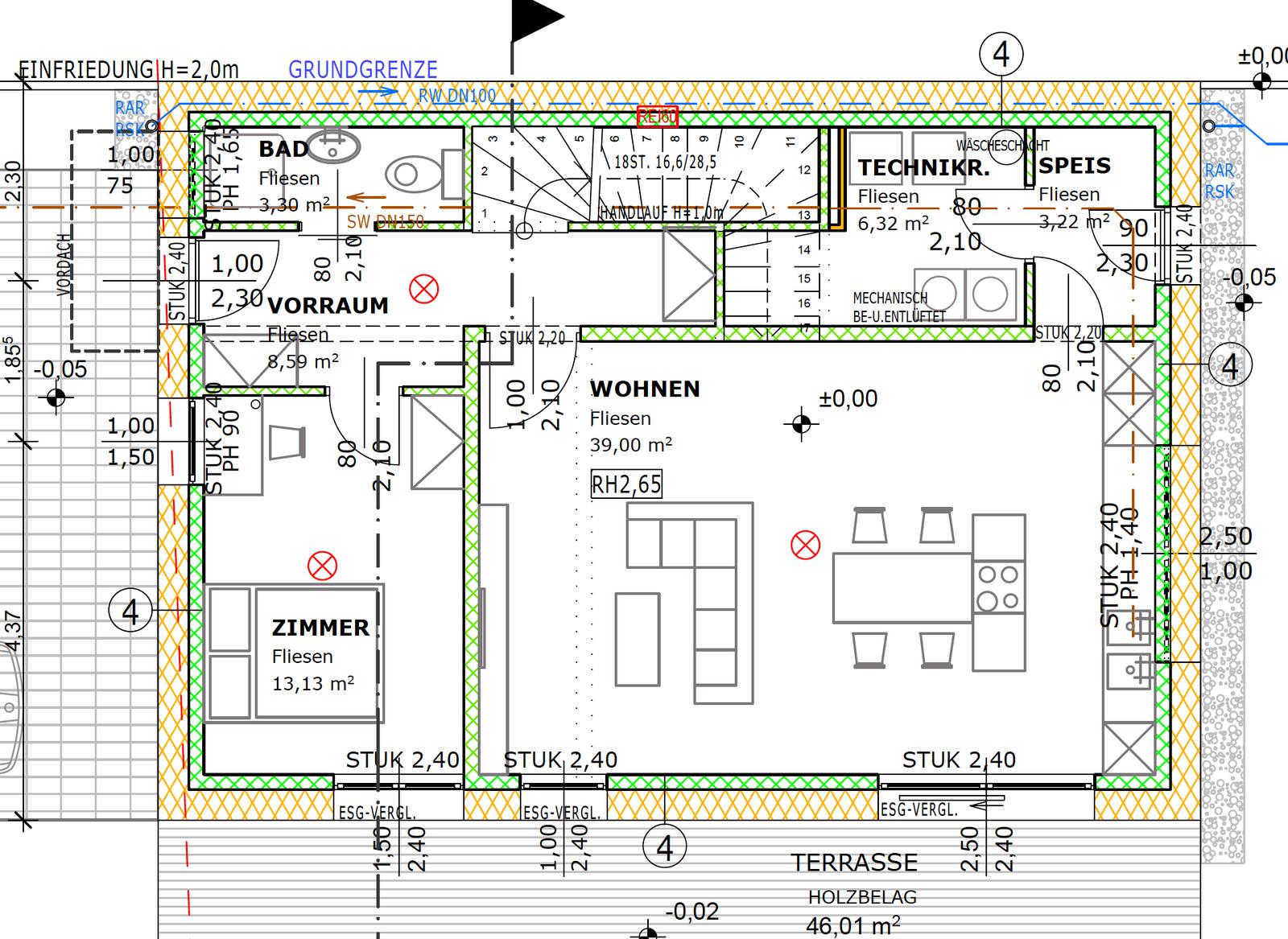

Dobry den. Mam otazku na umiestnenie tepelneho cepadla vzduch-voda,ze ci moze byt umiestnene v miestnosti vedla kuchyne s nazvom sklad.Chce ho tam umiestnit architekt ,len vonkajsiu jednotku a odtial by boli tahane privody,alebo nvm co sa taha do technickej miestnosti asi popod zakladovu dosku v nejakych chranickach.Dvere by tam neboli len nieco az je privod vzduchu v poriadku.Mne povedal,ze to moze byt,ale moc sa mi to nezda.
@mimms @majkoj Vyjadrenie z Daikinu Dobry den prajem je to dobre zvolene miesto. Vonkajsia jednotka by nemala byt na prilis veternom mieste, cize predpokladam, ze vas sklad je v zavetri. Treba len vyriesit odvedenie kondenzovanje vody a dodrzat odstupy a postup instalacie uvedene v instalacnom manualy.

@cveno Ak naozaj velmi tuzis tam to TC davat, tak urob otvor aj z boku, to problemy rapidne potalci. Ale mysli na to, ze ta miestnost musi byt zvnutra nakomplet zaizolovana minimalne tako izolaciou ako obvodova stena. A musi to byt spravene tak, aby nevznikol nikde tepleny most (co bude pri tych otvoroch problematicke). Je tam viacero rohov a to su nakritickejsie miesta. Otazka je ci sa ti po tom zaizolovani tam to TC zmesti. Tymto sa naozaj s touto temou lucim z dovodu psychckej hygieny.

@cveno Neda mi nezapojit sa do tejto debaty. Ako uz nazov napoveda, jedna sa o VONKAJSIU jednotku, ktoru ty chces dat dovnutra. Na podoryse je zretelne jasne, ze si ides ochladzovat vykurovany priestor, lebo ta miestnost nebude zvnutra zateplena, cize je to taky vlastny gol by som povedal. Preco chces drahocenny priestor obetovat na "kotolnu", ked tomu uplne staci urobit vonkajsi chlievik? Ten priestor ma ubohy 1m2, priecky, ktore ho obstavaju, amju vacsi podorys, je to zabijanie miesta. @neuschwanstein Je mi ta luto, nevies, do koho si sa pustil. Tuto bitku nemozes vyhrat.
@cveno ak uzavries TC do miestnosti ktore maju 1 dvere, alebo vchod vznikne tzv. termicky skrat.., cize vzduch ktory prechadza cez TC sa z casti znovu (uz ochladeny) nasava do nasavacej casti.., to neznamena ze nebude fungovat, ale sa znizuje jeho ucinnost. v tvojom pripade aj keby si nezateplil tu miestnost, tak nedodrzis min. odstupy ktore predpisuje vyrobca. a ak daikin mal podorys ako si nam ho tu prezentoval k dispozicii a takto sa vyjadril.., tak je to smutne... ak o tom pochybujes je ale okrem modrej strechy aj google, kde si mozes pozriet TC vizualne a aj montazne doporucenia na ich exterierovu montaz... ja osobne ti nedoporucujem firmu ktora ta bude presviedcat aby si si to do tej miestnosti dal namontovat.. stavbu ides este len realizovat, alebo tato miestost uz existuje.?

Prepáč cveno, ale to čo ti napíšem fakt myslím úprimne. Ja mám skôr otázku, čo v živote ZLÉ si urobil tomu "projektantovi" ? To s izbietkou pre vonkajšiu jednotku TČ komentovať ani nebudem, lebo to je sprostosť na pohľadanie a len vrchol ľadovca. :-) To čo je za dispozícia ???!!! Tri spálne ???!!!, ....a WC zásadne pri hlave postele ???!!! Vstupná hala-to je čo za historický nápad ???!!! .... Tá úniková cesta zo spálne k hl vchodu/dverám, resp do záhrady poza obývačku ??!! (že by Ľudovít 16. ???!!!) Zo vstupnej haly po otvorení kazetových dverí kotrmelec cez konferenčný stolík rovno na opačnú stranu gauča ???!!! " Prechodné izby ?????!!!! "Dobrý deň gazdiná, ja som montér pračiek,... jaj vy sa sprchujete, no pekné pekné, dáme aspoň selfy ??? ... a kopec, kopec ďalších architektonických nezmyslov a doslova stupidít ???!!! Ešte raz sa pýtam, čo v živote ZLÉ si urobil tomu "projektantovi" ? Ak si toto už nezačal stavať prosím zamysli sa nad mojimi poznámkami a nájdi niekoho kto projektuje pre roky 2016 a viac. Píšem ozaj v dobrej viere. Ak si si toto s projektantom odsúhlasil a zaplatil mu nejakú zalohu kašli na peniaze, boli to len drobné v porovnaní, čo dáš za stavbu. 150-200 tisíc ak ti bude niekto stavať, 100-150 ak hrubá svojpomoc.

@igigi ventilátor odsáva ochladený vzduch z "rebier" von, je to efektívnejšie. bodka. @neuschwanstein na tých obrázkoch je otázne kaďiaľ nasávajú čerstvý vzduch, každopádne je tam znížená účinnosť. Keď tepelné čerpadlo funguje v režime kúrenia tak von je výparník a dnu je kondenzátor, v opačnom režime chladenia je von kondenzátor a dnu výparník. Kvôli tomuto uprednostňujem v technických dokumentoch pomenovanie vonkajší alebo vnútorný výmenník tepla. @cveno ja by som tepelné čerpadlo umiestnil kľudne na severnú stenu, tam , kde je technická miestnosť, ak to susedom nebude vadiť. Ťahať medené potrubie cez tri miestnosti je diskutabilne, cena potrubia 8E /m (približne) ale komplikovanosť - práca aj o 100E viac. a hlavne účinnosť bude menšia , 10% na 10m dole.

@cveno tiez si myslim, ze ten tvoj navrh je velmi zly. 1) pokial nedas rekuperaciu, spalna nesplna STN na vymenu vzduchu, cize by si nemal ani skolaudovat. ale na to sa neprihliada moc, je to skor zdravotne hladisko, ktore by si mal zvazit. 2) priechodnost kupelni takymto sposobom je bezpecnostne riziko. niekto z hosti povie, ze si musi umyt ruky a je hned vo vasej spalni, pripadne utecie cez vychod z technickej. 3) vychod zo spalne je obmedzeny. nemas priamu cestu von. prekaza jedalensky stol, prekaza pohovka... si zober, ze mate navstevu, sedite za stolom a chces im nieco ukazat zo spalne. musis niekoho poprosit, aby vstal a ty si mal moznost vojst. alebo ti manzelka spi a vy chcete s kamaratmi este co to popit pri stole. nemozes, lebo ju zobudite. 4) ten "sklad" na tc je uplna ceresnicka. 5) okna orientovane na 4 svetove strany nie je ideal a ich velkost je podla mna nedostacujuca. malinke okienka. 6) tie velke postele v detskych nalepene na stenach maju aky vyznam? zase, ak tam budu spat 2 ludia, nebude to bez rekuperacie splnat STN + rozmiestnenie vela priestoru na prechody nenechava, hlavne v tej hornej je kriticke miesto medzi postelou a stolikom. 7) s ohladom na male izby mi pride uplna hlupost hala. kolko casu v nej budu ludia travit?
@bozsky_kaja 1.rekuperacia bude 2.vojde umyje odíde cez dvere čo prišiel 3.co im ako mam ukazovať v spálni?? 4.sklad sa rieši to je téma 5.maju cez 2 metre výšku 6.rekuperacia bude,citaj príspevok môj vyššie sú tam zakreslene preto ze mame kúpené a či vojdú až sa využijú dočasne 7.v hale sa čas netravi
@cveno 1. aspon, ze to. 2. mozno. ale moze aj prejst do technickej, do kupelne, spalne a tam nieco ukradnut. nikdy nevies. pripadne niekto vylomi dvere na technickej a hned ma pristup aj do spalne. 3. v spalni nic. ale mas napr. knihu, ktoru citas vecer a chces o nej diskutovat, tak pre nu skocis do spalne. 5. to akoze umiestnis postel a stol v detskej izbe na spodu pred okno na celej stene?! 7. ked sa tam cas netravi, tak potom je uplna hlupost jej pridelit taky priestor a mat izby, ktore nemaju ani 11m2.

@cveno detske mam 13m2, chodbu mam 1m siroku, idem na uplne minimum. na konci kazdej chodby su bud dvere, alebo skrina na ukladanie veci.
@bozsky_kaja chodbu dole vidím takmer 10m tiež je veľká väčšia ako u mňa a tiež tam budú skrine a na ukladanie veci a detské 9m a 12m
@cveno prikladam realizak. spodna chodba bude mat okolo 6m, potom tam bude obrovsky kumbal (medzi schodiskom a obyvackou to bude uzavrete - architekt zle zakreslil). mensie sa to s ohladom na mnozstvo vstupov/vystupov nedalo urobit. izbu nebudem mat po 12m2. kde si videl 9m2? na poschodi budem mat 7m2 kancel, tam sa spat nebude.
