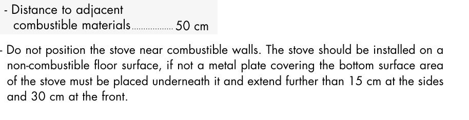

Zdravim, idem si po radu znalejsich. Mame novostavbu bungalov 4 izbovy. A riesime dilemu ci mozme ulozit nizsie spomenutu piecku bez toho aby sme museli obmurovavat stenu a komin. Komin je murovany vyvlozkovany a stena cerveny sadrokarton protipoziarny. Piecka ma v sebe vermikulitnu dosku (ak to spravne pisem) ktora by mala odrazat teplo do izby nie k stene. Link na piecku - https://panadero.com/product/onix-3v/ Vdaka za akukolvek radu S pozdravom Dominika

@dominika11211 na kolaudáciu musíte mať aj potvrdenie od kominára a ten by Vám mal povedať ako to má byť spravené aby to odobril.... Osobne si myslím že ak dodržíte vzdialenosti podľa návodu nemusíte urobiť nič naviac.
