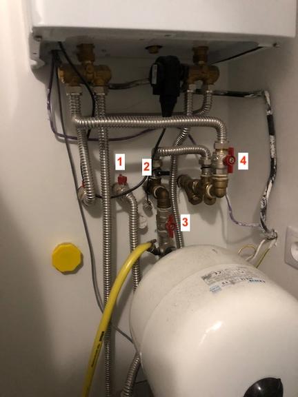

Dobry den, elektricky kotol Protherm mi vypisal chybu F22 - nizky tlak. Neviem ale ktory ventil pouzit na dopustenie studenej vody. Foto prikladam Vdaka
@thomas162 dakujem, za tou 4 je rovnaky cierny ventil ako je 2 len ho nevidno, tak pustit aj ten? Vdaka
@medocons asi hej, 2 pustis vodu zimnu ,za 4 vodu do kurenia..
@daralbajda dakujem, a ked nekurime podlahovkou, kotol mame len na ohrev TV, tak staci 2, ze?
@medocons to je jedno kotol musi mat tlak ,inak ti nepojde ani TUV ,ale opatrne nie som si tym druhym ventilom100% isty,proste musis pocut ako syci voda do kotla a stupa tlak..a kotly maju spravidla este jeden ventil zdola v kotli..
@daralbajda zdola nemame nic, len to co je na fotke + ten skryty za 4. Tak to asi vyskusam pustit 🙂
@daralbajda tlak mi teraz vyskocil na 2,5 (moja chyba, neskoro som to zavrel) nemam nejako tlak znizit, alebo je tam nejaka samoregulacia?

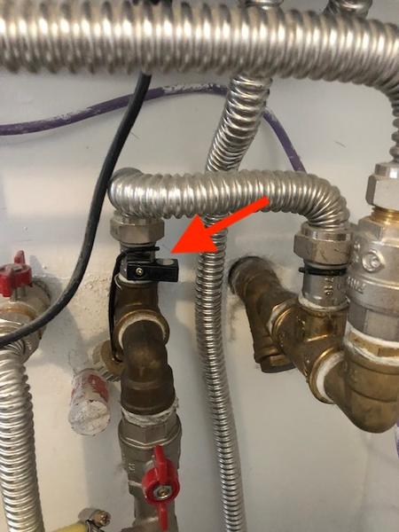

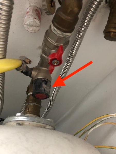

@daralbajda este pri tom poistnom ventile je nieco co by mohol byt ten vypustak vid foto, je to ono?
@medocons to je poistny ventil , ale asi na boiler ,tam kusok vyssie vidim zatku na vypustak , na com je zavesena.?to mosadzne s tymi vrubkami po povrchu..
@medocons otoc tym poistnym ventilom asi o 20stupnov na 2-3 sekundy, zo zltej hadice ti zacne tiect voda-> podloz si nejake vedro. Vypusti tak, aby tlak pri vypnutom kotli klesol na 1,0 az 1.2, max 1.5.
@daralbajda to je zavesene na tej cierne packe, ktorou som dopustal vodu (vid foto) tak potom neviem asi budem musiet najst kluce od tej skrine kde je rozdelovac podlahovky

@medocons to je boilerovy okruh, to mu nepomôže...A nedoporučujem to takto robiť, chytí mi špinu pod sedlo a ventil začne kvapkat stále...
@medocons suhlasim s @daralbajda, cez postny ventil sa nedoporucuje odpustat (max jednorazovo). Daj fotku rozvadzaca, urcite tam mas odvzdusnovaci ventil/odkalovak, idealne odpustit cez neho. Alebo nemas zapojenu jednu vetvu, kludne aj tade. daj foto.
@mgx môže, len aby to bol kúrenárske okruh, tam to vyzerá ako prívod vody, ak to tak nie je kľudne môže viackrát, aspoň zisti ci nemá zlepené sedlo ventila...

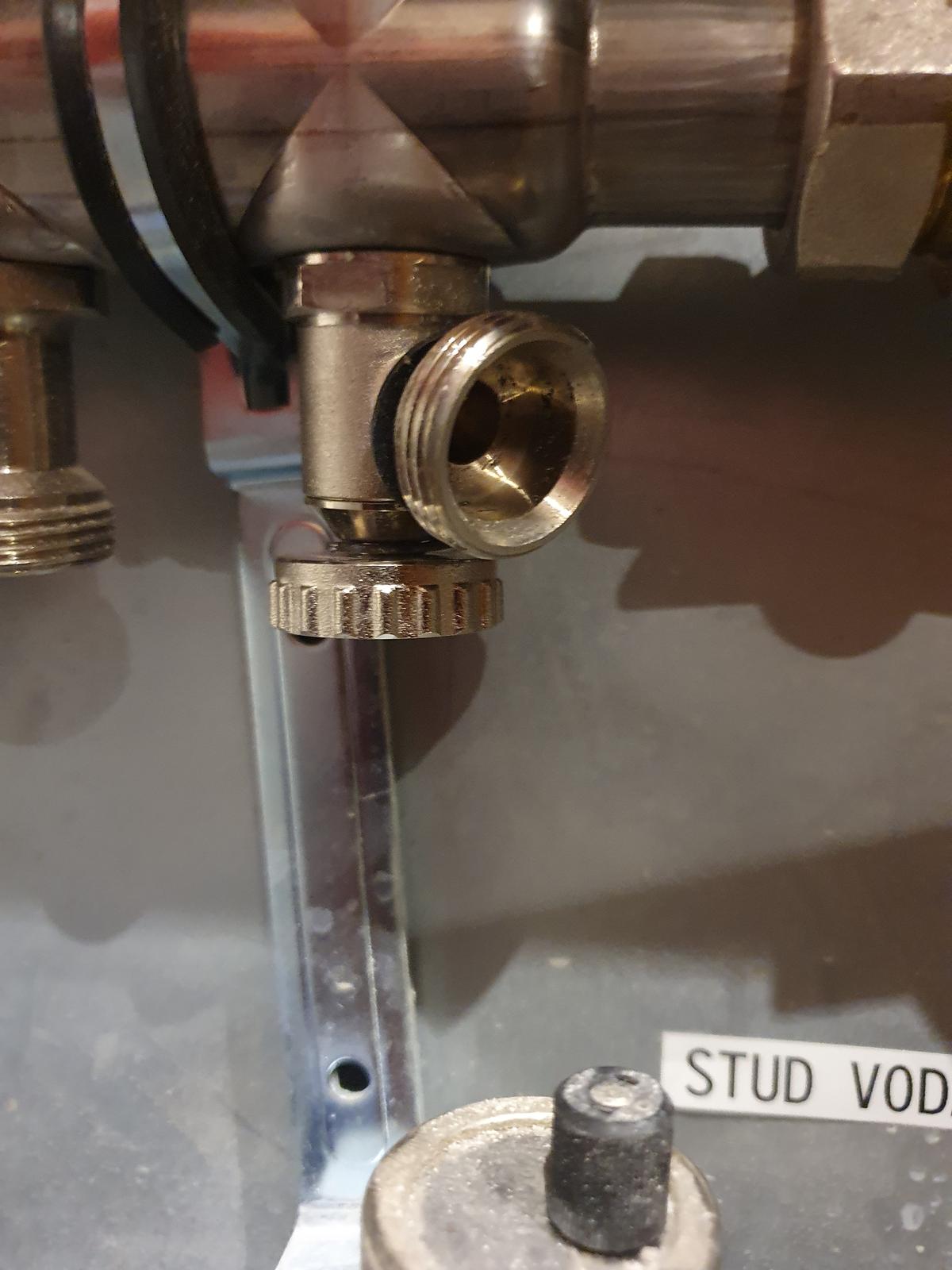

@daralbajda, @mgx trochu som sa stratil, posielam foto skrine k podlahovke na prizemi, pojde to cez to? alebo mam vyskusat este raz ten ventil oznaceny sipkou na fotke vyssie? Dakujem
@medocons ten ventil je na bojler,na prívode vody.odpust na rozdeľovači ,tam čo ti visí tá zátka,ale máličko..to nikde nemáš vypúšťaci ventil na kúrení?
@daralbajda myslis toto kde ukazuje sipka? nie je to privod vody? Pozeral som skrinu na hornom poschodi je rovnaka ako na dolnom.
@medocons ved kde je šípka je prívod vody, teraz som hovoril o rozdeľovaci... Pod odvzdusnovaky je myslím vypúšťa..pardon. Nevidí tam kde je napísané Ferro
@daralbajda, aha sorry zle som pochopil, pre istotu - cize otvorim trosicku a necham vytiect tam kde ukazuje sipka teraz na fotke? (sorry ja som uplne technicky antitalent).
@medocons dúfam ze hej, nepoznám podrobný princíp..
@medocons a nie si antitalent, celkom dobre myslíš

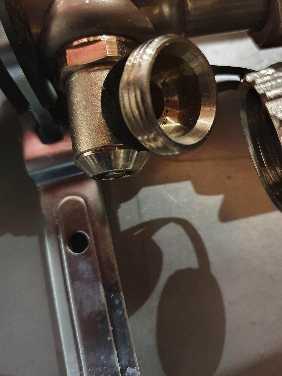

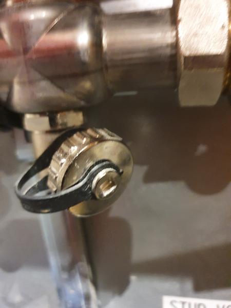

@medocons to kde ukazuje sipka je odkalovaci ventil. Odskrutkujes tu krytku, ten vrchak tvori kluc, je tam taky 4hran myslim. tento "ventil" prilozis zospodu na vypustny ventil a pomaly tocis proti smeru hod. ruciciek, az kym nezacne tiect voda. je dobre tam mat pet-flasu aleboz zavar.pohar. Vypustis par krat kym tlak neklesne, potom zasrubujes v smere hod.ruciciek. Pridavam fotku z ktorej to bude jasnejsie hadam.

@daralbajda @mgx dakujem obom velmi velmi pekne, ze ste to so mnou vydrzali, tlak je upraveny, vyzera ze vsetko OK. Este raz velka vdaka. @daralbajda 😄 ja som IT, tak som myslel ze ten kotol bude malickost, ale som sa velmi mylil 😄 @mgx, hmmm tak ja som pouzil iny postup, hore som si vsimol ze je akokeby skrutkovaci uzaver tak ten som malym hasakom odkrutil a zacalo to tiect, ked som znizil tlak tak som zase zakrutil a prestalo tiect, dufam ze som nieco nepototo 😄
@medocons dobre si urobil,,odvzdusnil si to a teraz ti aj podladovka bude lepsie kurit..vzdy je zaklad odvzdusnovat u vrchu....a pamataj si :nikdy sa nepovysuj ,ale nedaj sa ponizovat(to k tomu antitalentovi) vzdy zavidim MaR -karom(IT -ckarom) na ktorych nemam a bez ktorych zlozitejsiu kotolnu nespustim...
