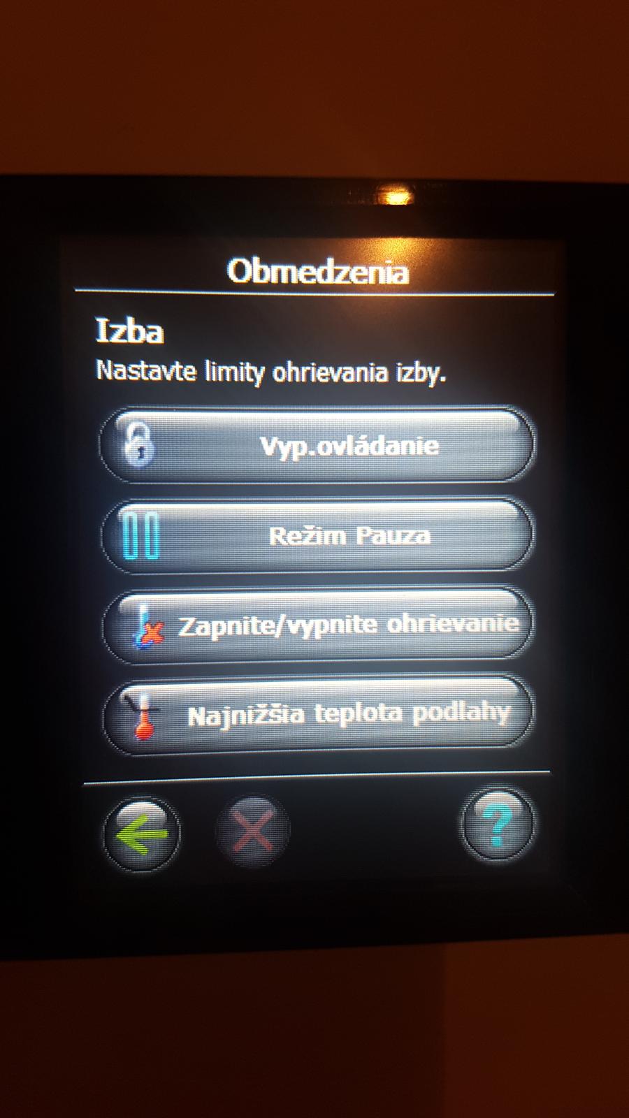

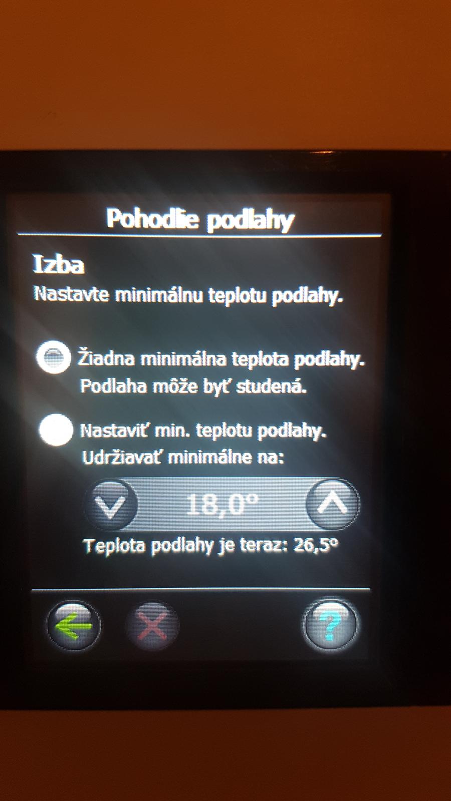

Je tu niekto na fore kto ma el. podlahove kurenie DEVI? Pri niektorych miestnostiach mozeme regulovat NAJNIZSIU TEPLOTU PODLAHY. Vyzera to takto:
NAJNIZSIA TEPLOTA PODLAHY 1. podlaha moze byt studena alebo 2. min. teplota podlahy: 10°C az 35°C

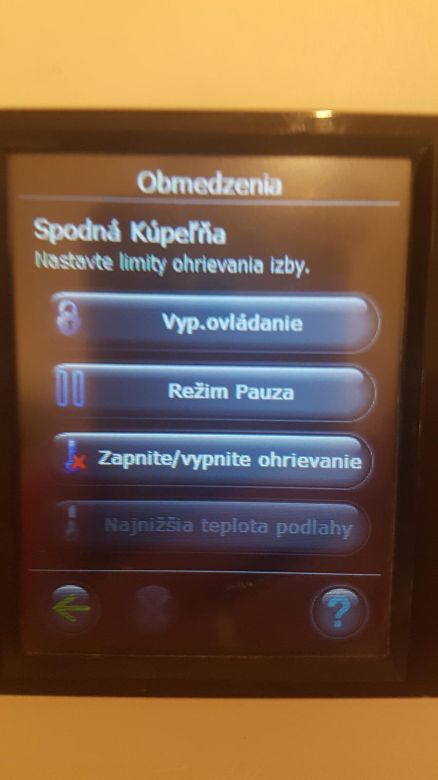

V niektotych miestnostiach tato moznost nie je. NAJNIZSIA TEPLOTA PODLAHY je deaktivovana. Ma to tu niekto takto?

tam kde je minimalna teplota podlahy deaktivovana, nemate nahodou zapnuty timer/casovac ?
@exponent nemá náhodou vypnuté podlahové čidlo a teplotu meria len termostat ?
@praktikman Nie. FT-termostat (podlahove cidlo) je zapnute
@turbot Kde je ten timer/casovac?
