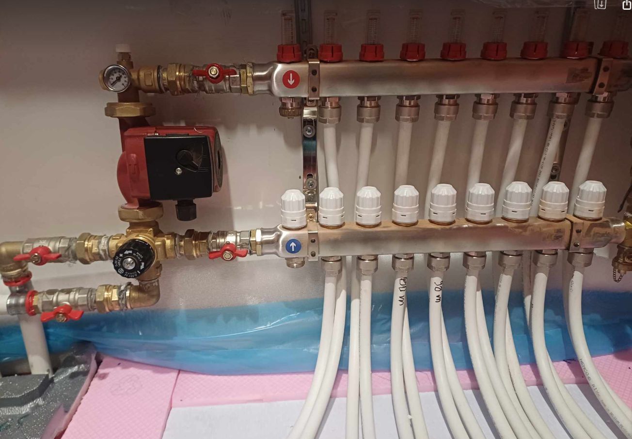

Dobrý deň, chcela by som vás poprosiť o odbornu radu. Pri pokládke podlahového kúrenia nám vyšli vetvy rôzných dľžkách od 59 do 115 m. 1.vetva - 102m 2.vetva - 114 m 3.vetva - 77 m 4.vetva - 115 m 5.vetva - 94 m 6.vetva - 70 m 7.vetva - 95 m 8.vetva - 59 m Otázka je či dlhé okruhy nebudú robiť problém? Máme tam 9 okruhový rozdelovač. Potrubie je REX-AL-PEX 16x2 mm. Do rozdelovača podlahovky nám dali aj čerpadlo. Podlahové kúrenie robí nám jeden kúrenár ale jeho prácou nie sme až tak nadšení a preto sa pýtame. Za každú jednu radu vopred ďakujem.

@tundehegedus to je malo. dosiahnutia potrebneho prietoku potrebujete ALPEX 32mm alebo ocel/med 28mm. kurenara rozhodne vymente, je to idiot.

@tundehegedus nevidel by som to tragicky. cele nie, 90% je dobrych. vymenit musite potrubie kotol<>rozdelovac za alpex32mm alebo med 28mm. Vyhodit 4cestny ventil a cerpadlo. Rozmysliet si, ci chcete mat radiator s 30-40C vodou (vtedy privod do kupelne) a ci chcete mat garaz s radiatormi, alebo s podlahovkou. Ja osobne by som v tejto faze natiahol dalsie 2 hady z rozdelovaca do garaze a kupelnu riesil bez privodu vody. Druha moznost je nechat kupelnu na podlahovkovy okruh. Ak planujete NIEKEDY garaz prerabat na izbu, tak si minimalne natiahnut 2 rurky z rozdelovaca do garaze, aj ked zapnute a zapojene byt nemusia. meter rury stoji 1e, je to len o priprave. Ludia casto prerabaju garaz na obytne izby, lebo situacia v dome sa moze zmenit.
