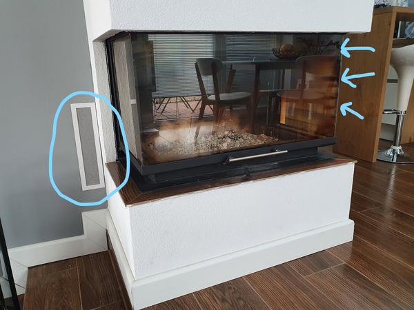

Zdravím, tak ja nemám úplne pozitívne skúsenosti s krbom Deltako. Mám ho už piaty rok. Začal som ho používať až po roku od inštalácie a hneď po prvom roku praskla šamotová vložka (obr.č.1). Nakoľko pri prezentácii bola vložka ospevovaná, citujem: "Je to nemecká vložka, tá vám vydrží aj 10 rokov", kontaktoval som dodávateľa s uvedenou vadou. Výsledok? 180 EUR za výmenu. Následne po 3 rokoch sa mi rozpadla doslova na "prach" šamotová vložka horná horizontálna (obr.č.2), na cenu toho som sa ani nepýtal, preto tam teraz nemám už nič. Okrem toho mi spodný prieduch namontovali na ľavý bok krbu (obr.č.3), čoho následkom je zlé prúdenie vzduchu v krbe a teda dym ťahá na pravú stranu skla, kde je permanentné zadymenie/začernanie skla! Páčka na reguláciu prívodu vzduchu je naozaj iba na dekoráciu, žiadna z polôh nemá žiadny účinok na prívod vzduchu. Otváranie dvierok je ťažšie po rokoch ako na začiatku a nedajú sa vysunúť úplne hore, len asi cca do 80% plochy. A teda, aby ste mali predstavu o sezónnej záťaži na krb, tak za sezónu spálim niečo cez metrák dreva, čo je skoro nič - slúži mi len ako "náladovka".

@kristianstanga samot ti praskne na hociakom krbe, ked das do rozpaleneho krbu mokre drevo. Vidim, ze kvalita spalovania tam je slaba, vnutro by nemalo byt take cierne. Ja osobne by som krb s vysuvom uz nedal, tiez mam problem po jednej sezone zdvihnut ten vysuv, asi loziska isli do vecnych lovist.

@kristianstanga takze chyba bude potom v krbe, malo vzduchu a zle spalovanie.
@originalx v žiadnom serióznom krbe nepraskne šamot len tak... V 99% prípadov je to prikladanie z rozbehom!!! myslím, že aj toto je ten prípad... O ďalších závadách sa nechcem vyjadrovať, nech si to rieši dodávateľ...
@kristianstanga co dodat kupil si si bohuzial drahe problemy a je mi to i za teba luto :-S Ja som si kupil 2x lacnejsiu polsku variantu a to ze mi trosku zadymí sklo neriesim, necham ho zene umyt ked ho chcela :-D Bud is vyrez ten samot, alebo ho skus zlepit, ale asi skor ten spickovy nemecky original vyhodit a daj si tam novy kus.
