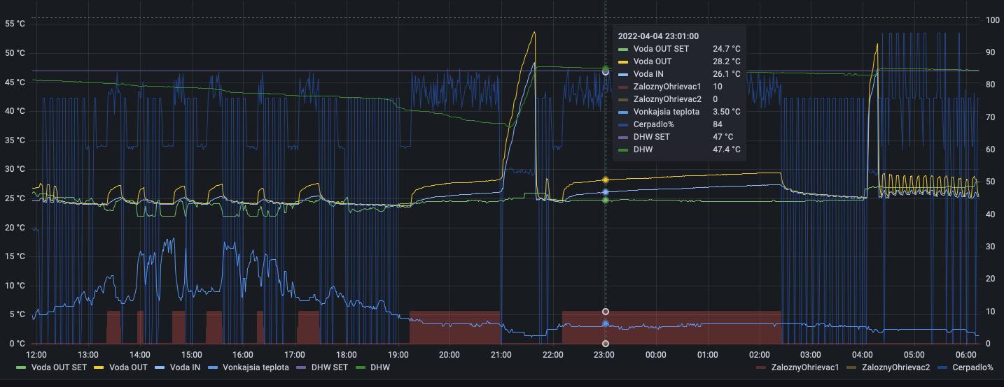

Zdravim chcel by som poprosit niekoho skuseneho o radu ohladne Althermy 3 (ehvh08s18ea9w) Mame za sebou prvu vykurovaciu sezonu, mame poschodovy dom, klasicke rozdelovace podlahoveho kurenia, pomer kurenia v kazdej izbe som nastavoval postupne, az som dospel k spokojnosti. Izbovy termostat nemam, iba ekvitermicku krivku. Termostat mam v plane kupit pred dalsou sezonou. Ekvitermicka krivka typu "2 body" - lavy bod: vonku -15 a voda 35 - pravy bod: vonku: 17 a voda 22 Plan kurenia je nastaveny: - 04:00 0st - 18:00 -2st TUV je konstantne nastavena na 47st, dohrieva pri 43st moj problem je, ze sa mi na moj vkus prilis casto spusta zalozny ohrievac, hoci mam nastavene, ze sa ma pustat az pri -11 stupnoch vonku. Nemam pravdepodobne dost informacii, ako vykurovanie funguje, preto si to ani netrufam odhadovat. cerpadlo mam napichnute na port X10A a citam si z neho data, ktore ukladam, detaily viem poskytnut na poziadanie, ak by niekoho zaujimalo. Mam spotrebu 30kWh denne aj teraz, ked je vonku cely den nad 10 stupnov (NAD NULOU). pripojim fotku grafu v dalsom prispevku aj s komentarmi. viem ze tu nie je vsetko, co na pomoc treba, prosim dajte mi vediet, co je treba vediet, chcem pochopit ako to funguje.
prvy graf bez komentara
tu je trochu kratsi casovy usek. Dole je legenda, malo by to byt dobre vidiet. 1. zalozny ohrievac je naspodku v tvare tych cervenych obdlznikov. Na grafe je vidiet vonkajsiu teplotu, nastavenu (podla krivky + plan), vstupnu aj vystupnu vodu. Pridal som aj TUV, ku ktorej mam na tomto obrazku jeden postreh: medzi 19:00 - 21:00 to vyzera tak, ze mi zalozny ohrievac ohrieval TUV. Neviem sice preco, ale to by som este pochopil. Comu ale vobec nerozumiem je, preco zalozny ohrievac bezal medzi 22:00 - 02:00. TUV bola uz zohriata, vonkajsia teplota sa nezmenila a nezmenil sa ani setpoint pre teplu vodu v podlahe. vie prosim niekto poradit? viem zistit nastavenia, ake treba. dakujem pekne, ak sa niekto docital az sem
vpodstate mi ide o to, ze v noci nie je ani pod nulou a rano uz mi elektromer hlasi stav 8kWh od polnoci. Vobec tomu nerozumiem

@jaros87 aha takto, to su presne tie veci, ktore som pisal, ze neovladam. takze podla teba toto v noci je odmrazovanie? neni to nejak dlho na odmrazovanie? technik mi raz ked tu bol spominal, ze odmrazovanie trva par minut, toto je vyse 2 hodin a co by sa stalo, ked by som BUH (zalozny ohrievac) nastavil aby sa pouzival iba na TUV? ak je tento moj problem naozaj odmrazovanie, tak by sa mal pouzit aj tak, ze?

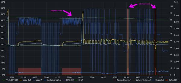

dovolim si este jeden graf, nasiel som den, kedy doslo k odmrazovaniu a naozaj to trvalo iba par minut. tento moj problem, ze sa pusta BUH na niekolko HODIN moze byt ina vec. Zvlastne je, ze setpoint na vystupnu vodu sa nezmeni a teplota vody ide hore, pricom neviem co vlastne zohrieva, ked podla dostupnych udajov nema otoceny tok chladiva ... @jaros87 ono je problem to ze to odmrazovanie si clovek moze pozriet akurat tak v menu jednotky, bezny pouzivatel nema predstavu kolko to bezi. Mna zaujala spotreba elektriny, ktora sa v tychto teplejsich dnoch vpodstate nelisi od mrazivych dni v januari. existuje nejake pravidlo, ze sa BUH spusti, ak vonkajsia jednotka nie je schopna dodat dostatok tepla, atd..?

Čo mám ja odsledované, tak niekedy trvá odmrazenie 2min, väčšinou 8min. Keď sme mali po servise naplneného moc chladiva tak odmrazovalo takmer stále a podstatne dlhšie, aj špiraly bežali stále lebo sa voda nestihla nahriať a už rozmrazovalo. Kľudne môže byť niečo zle nastavené a aj keď nieje nutné, špirálu pripojí. Špirály aj keď zakážeš jednotka si ich v nutnosti pripojí. Čerpadlo vody ide stále na 100% alebo podľa požiadavky? My máme nastavenú krivku pri -20°/38° a 18°/28°. Min.teplota obmedzená na 28° a max. 40° a aj tak nám mesačne nabehnú špirály na kúrenie 2-4hod. Máme pätnú väzbu na izbový termostat + modulácia. Treba vyskúšať na dva dni čo to bude robiť
