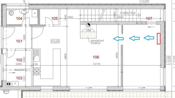

Chcel by som sa ako laik opýtať, či je technicky možné chladiť 2 izby jednou klimatizačnou jednotkou, pričom táto by bola umiestnená presne oproti dverám. Ide o situáciu, ako je priloženom pláne, v menšej izbe plánujeme montáž klímy, táto izba má cca 15 m2, vedľajšia miestnosť má cca 35 m2. Otázne je, či kupovať klímu s výkonom len pre menšiu izbu, alebo kúpiť s väčším výkonom s tým, že pri otvorených dverách by došlo k chladeniu aj vedľajšej miestnosti.
Mozne to je, akurat pocitajte s tym, ze v tej izbe bude podstatne chladnejsie. Napriklad ak budete chciet obyvacko-kuchynu chladit na 23°C, tak v tej izbe bude tak maximalne 19-20°C. Samozrejme, prudenie vzduchu treba nastavit na dvere.

mam klimu 2,6kw v byte. Vychladzujem nou obyvacku 15m2 a hned aj spalnu, oddelene to je dverami. V obyv.je chlafnejsie, spalna prijemna...ak to necham ist na plne gule cely den, schladi to cely byt,67m2. takze da sa chladit aj druha miestnost klimou.Z vlastnej skusenosti.
Ja som mal klímu na chodbe a z chodby to vychladilo obývačku + 2 izby. Pokiaľ som nastavil na chodbe na klíme 21,5 stupňa tak v izbách bolo tak okolo 22-23 stupňov. Dlho som to takto používal až kým som sa neodsťahoval. Takže za mňa žiaden problém. Chlad sa plazí po zemi čiže ti to vychladí všetky izby kde sa to vie doplaziť. Pravdou ale je že na chodbe bolo pocitovo dosť chladno. Určite by to nemohlo byť že izba chladí izbu lebo v tej miestnosti by ste zmrzli. Vždy iba Chodba a ľubovolný počet izieb.
Mame to presne jako pise @kexo64 , klimu na chodbe a ta chladi dva pokoje a loznici - mame to hlavne proto, ze nemame radi, kdyz fouka studeny vzduch primo... a opravdu na chodbe je dost chladno, v pokojich je prijemne. Urcite bych nevolila klimu tak, jako zvazujes Ty, kdyz uz, dat ji do vetsi mistnosti, vychladi potom i tu mensi - rodice to tak maji, ale s tim, ze obyvak s kuchyni maji na jih a loznici na sever, tudiz na vychlazeni obyvaku je potreba nizsi teplota a loznici uz to jen dochladi...
