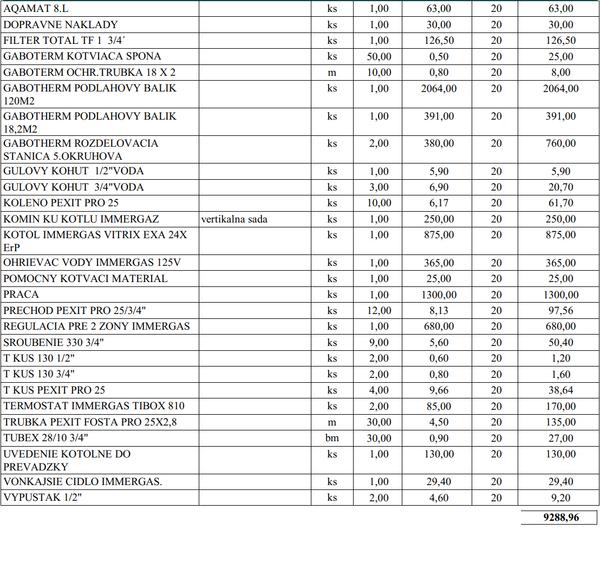

Ahojte, dostal som cenovu ponuku na podlahove kurenie (prvy obrazok) a zdravotechniku (druhy obrazok). Cena podlahoveho kurenia sa mi zda celkom dost, nakolko to je bez anhydridu, ale zaujimal by ma vas nazor aj na tu zdravotechniku. Plocha je cca. 140m2. Dakujem

@jurp nazor mam individualny lebo si vsetko robim sam :-) Ale jedine co si mozes porovnat je cena komponentov s cenami na nete. Cena prace je na uvazenie, lebo nedokazem urcit kolko to bude trvat a kolko potom vide hodinova zadzba, lebo mas cenu za dielo a mozno to zbucha za tyzden mozno za 3 dni.

No tipujem, ze ten gabotherm balik je systemova doska, ktoru nepotrebujem. Gabotherm 5 okruhovy som nasiel do 150€, a v rozpocte je 380€ za jeden.

@gkrivanek v poriadku? Bez anhydridu a zrejme aj bez podlahoveho polystyrenu (ak teda ten balik gabotherm neobsahuje polystyren)? To by ma potom mozno podlahovka celkovo stala aj 13-14tis €. Co som cital tu na modrej streche, tak ludia na kompletku mali podlahovku za menej
@jurp ved tam mas kotol zasobnik celu kotolnu v podstate kanalizaciu , rozvody vody wc cena tej prace 3 tis kludne rataj.
Vsak cena prace je 2400€, s tym som ok, nikto nebude robit zadarmo, ale zvysnych cca. 10000€ je material? To sa mi moc nezda.
@jurp no a presne tu je pes zakopany!!! Rozpisat cenovu ponuku je ko...tina ak Uvedie material s realnymi cenami da polozku robota dajme tomu 3500€ a potom frflete ako moze tolko pytat za 5 dni prace pre dvoch. Tak spravia nasledovne. Nahodia predajne ceny pre koncovych. Na polozku praca nahodia minimum. A tu mate hore zivy priklad. Rozpisany material kde je pripisana chybajuca polozka z roboty. A potom sa zacne obuvat do kazdej jednej polozky. Prave pretoto sa to uplne inak robi. Taketo cenove ponuky vyhotovuje len amater a v momente konci dovera voci nemu ked najdete 2 polozky lacnejsie na internete ako on uviedol.
@gkrivanek na modrej streche bol prispevok z novembra 2016, kde jeden pisal, ze ml 275m2 plochy a dal za komplet kurenie aj s polystyrenom a anhydridom cca 9800€. Plocha raz tolko ako moja a cena na kompletku taka ista.
@jurp never blbostiam prosim ta , take domy s kondenzacnym kotlom bez anhydridu sa robia za vyse 15 tisic. Potom niekto taketo chujoviny vypoti a drzite sa toho. Realita je troska inde.

@jurp ja som to robil sice v 2015-tom ale pre predstavu: mam 112m2 vykurovacej plochy, rozvody podlahovky vratane projektu, tlakovych skusok a prace, bez poteru 2527,75, betonovy poter 926,- = 3489,75, 22m3 eps100 som kupil za 1064,- cize cele to stalo = 4553,75 / 112 = 40,66,- m2 Kotol zo vsetkym co bolo potrebne na instalaciu ma stal 1 842,96 € zapojil som si to sam, ozivil mi to servisak cca 100,- ... takze aj z kotlom zo vsim vsudy ma to stalo 6496,71,- Vodu a kanalizaciu som si robil sam, to sa mi dohladavat nechce ale to nepresiahlo na materiale 1000,- a rozvod vody mam robeny do hviezdy, cize spoje su len v technickej a na druhej strane. Ale to sa pisal rok 2015... aspon na predstavu. Co sa tyka anhydrydu tak ten bol za rovnaku cenu od inej firmy ale z mensim priemerom trubiek :-)
V prvom rade nedávajte systémovú dosku, predražené riešenie, dajte si eps 100 v dvoch vrstvách, ušetríte veľa peňazí..rovnako si sami kúpte igelit, potrubie, U-spony, rozdeľovač, penové izolácie na potrubia, položte potrubie sami, resp vo dvojici, max do cca 70m každú vetvu, nič náročné.. dajte si potom jednotlivé vety pozapájať k rozdeľovaču už majstrovi ... Takáto ponuka len odradí zákazníka, veľa tam predrazenych položiek si viete pozrieť na nete a porovnať

@janulikk takto ako pisete,to znie mozno jednoducho, ale nakolko nie som na to vyskoleny, bal by som sa nieco take robit a ani by som to nevedel. :-D Ale pockam na vyjadrenia inych a potom ich mozem aj sem dat pre porovnanie. Mimochodom dal som si tej istej firme nacenit ten gabotherm balik kde nebola systemova doska ale tacker system a rozdiel v koncovej cene bol asi 66€. To mi nejake nevychadza :-x

praca za uk je ok ak je v tom aj preplach odvzdusnenie a pod. predpokladam ze preto firma nieco nahodila aj na komponenty. otazka na projektanta je asi filter total tf do novej sustavy? chyba mi tam expanzna nadoba doplnovanie do sustavy uprava vody odvzdusnenie a pod... a aj ked zbytocne ale vela vyrobcov si kvoli zaruke vyzaduje magneticky filter odporucam overit. ten rozdelovac je na nete naozaj lacnejsi ale sada bude asi aj so skrinkou. co sa tyka vody aj tam mi nieco chyba a tam sa mi zda cena malo nad priemer. odporucam znovu konzultovat s projektantom
@janulikk vetvy by nemali presiahnut 100m @rkorba preto som pisal ze to bol rok 2015 ale on ma tu CP bez zateplenia podlahy ... je to len o tom ci chce usetrit ak chce tak si to spravi sam, ak nechce tak zacvaka a celkom solidne to je cele ;-)
