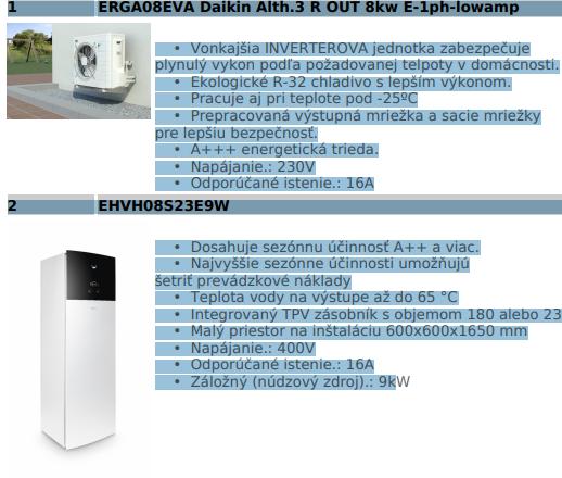

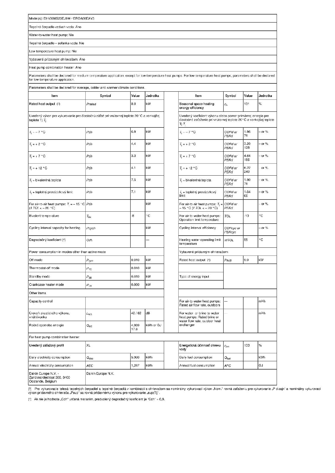

Dobrý deň poradíte mi medzi týmito 2 tep. čerpadlami ? Zaujíma ma hlavne porovnanie účinnosti ale môžete pridať aj iné postrehy . Poznámka : to že jedno split a druhé monoblok pre mňa nehrá rolu

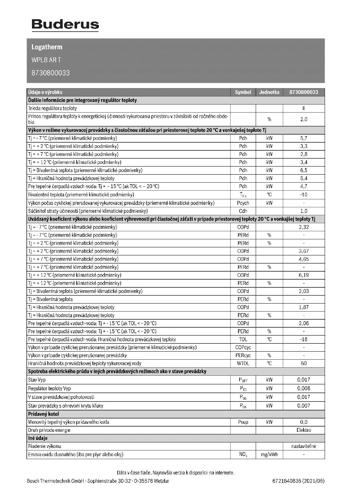

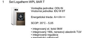

Účinnosť podľa papierov je vyššia u toho Buderusu, aj keď používa staršie, čoskoro zakázané chladivo. Čo bude asi tým že je to monoblok. Viď fotky technických listov, všimnite si hlavne COP pri -7 °C. Mám toho Daikina a môžem povedať že vonkajšia jednotka je tichá, vnútorná tiež (ale to som trochu znížil otáčky obehového čerpadla). Dôležité je skôr či dodávateľská firma je seriózna a má zabezpečené náhradné diely.
