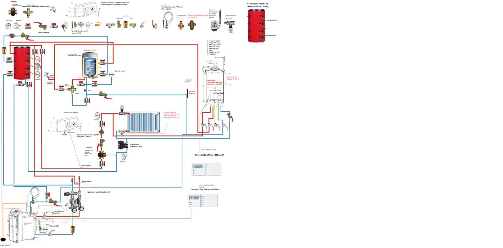

Pekné ráno prajem ,konečne mám zapojené kotol attack 30 SLX ,s akumulačnu nádrž 1000l a riadiacej jednotke Techi3. Revízny technik zapojil ,akože všetko ide ako má byť,ale pár nedostatkov ktoré som všimol, kotol pekné vyhrial akumulačnu nádrž na 83 stupňov,a kotol som nechal vyhasnut,ale ako som všimol na oventrope stále ide čerpadlo aj keď kotol je fuell.kde treba nastaviť,aby mi zbytočne nemiešal,keď už netreba.za skoré odpoveď chlapci ďakujem.

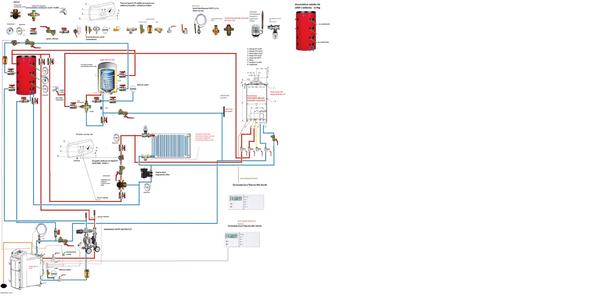

moje zpojenie kotolne niekomu sa zíde pre inšpiráciu Attack DPX 25 Profi Plyn.kotol Protherm leopard 24 btv 17 odišiel po 10 rokoch. Kúpil sa kond.kotol.PROTHERM GEPARD CONDENS 18/25 MKV ak sa nejaká izba nevie vykúriť a iné áno, tak treba na rádiatore na ručnom ventile zmeniť tlak, otočiť skrutkou (nepretočiť aby nevstriekla voda) ---môj splyň.kotol Attack DPX 25 Profi naištalovaná ochrana Attack Oventrop magnetický filter MAGNA CLEAN ventil dochladzovací BVTS akum.nádoba 1000 litrov ATTACK termostaty k plyn.kotlu a k splyň.kotlu sú káblové a nie bezdrôtové pri Oventrope je prípojeny teplomer/termostat TC 1100A aby sa vedelo kedy zapínať čerpadlo zmiešavač je termostatický a nie na elektrinu zmiešavač je zapjojený aj k bojleru ak je v prevádzke splyň.kotol alebo plynový - mama prepína ventily pre pitnú vodu od plyn.kotla a od bojlera, lebo plyn.kotol je turbo a ten neohrieva bojler kotol je treba čistiť a aj turbulátory - treba občas turbulátory rozoberať https://www.youtube.com/watch?v=5okuo... https://www.youtube.com/watch?v=XH5Nm... https://www.youtube.com/watch?v=TjrqJ... https://www.youtube.com/shorts/K6Eio5... https://www.youtube.com/watch?v=q03Vs... youtube.com/watch?v=LrkYrhdIAoA&pp=ygUVYXR0YWNrIGRweCB0dXJidWxhdG9y https://www.youtube.com/watch?v=Jq8EE... https://www.youtube.com/results?searc... ešte mám záložný zdroj SINUS PRO 800, zapojený s 12V autobatériou, zapojený iba ak vypadne elektrina ak vypadne elektrina - splyň.kotol sa prehreje a ventil dochladzovací BVTS vypustí vodu, už sa nám to stalo 2x bez zál.zdroja dobre je kúpiť senzor CO2 - či je vydychaný vzduch v izbe, kedy je treba vetrať ---pre inteligentný dom / SMART HOUSE je možné zakúpiť lacné senzory z ALIEXPRESS Zigbee senzory a HUB na ovládanie a aplikácia TUYA pre smartfón senzory/detektory pohybu/teplota/vlhkosť/zátopenie-únik vody/réle-spínanie spotrebičov/bezdrôtové spínače/Meranie CO2 - či je vydychaný vzduch miestnosti/ alarm/senzory plynu, tepla, dýmu, alarm pre dom pre vniknutie zlodeja, domové vrátniky/videotelefón/ IP kamery s IR LED prisvietením .......

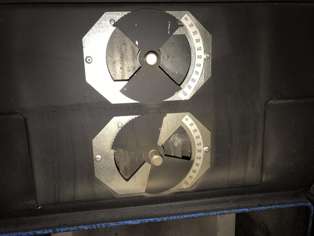

Začíňam s novým kotlom DPX25Profi. Prečítal som mnohé disksie a pozrel veľa videí. Nie je mi jasné ako je to s nastavením vduchov. V návode píšu primár50 sekundár 40. Mám to tak. v niektorých diskusiach ale čítam, primár 100 sekundár 40. Ako to nastavujete vy? Aký vplyv má zmena niektorého z parametrov? Pri veľkých polenách by som prijal vyššiu teplotu spalín. Dá sa to prestaením vzduchu, alebo radšej veľké polená preštiepnuť?

Pekné ráno prajem ,konečne mám zapojené kotol att…
@ramzess ak mas oventrop medzi kotlom a AN, tak pri "fuel" sa v nom ma vypnut cerpadlo. Tzn. bud kotol nie je v Ur4 alebo mas zle zapojene cerpadlo (oranzova ikona ma tocit oventrop), tiez treba mat cidlo teploty v AN...

Začíňam s novým kotlom DPX25Profi. Prečítal som m…
@jardo111 primar ma byt na 100 aj podla navodu. Ine hodnoty su pri inych vykonoch... Edit: ale pozrel som to este raz a mas pravdu, v texte v prvej casti navodu sa pise 50/40. A na konci navodu je to co je na fotke... Kazdopadne mne funguje 100...
@jardo111 primar ma byt na 100 aj podla navodu. I…
@minoo Ale ja mám takéto motýliky nastavovania a v texte Optimálne nastavenie regulačných klapiek: klapka primárneho/sekundárneho vzduchu v [%]: DPX15 – 50/40 DPX20 – 50/40 DPX25 – 50/40 DPX30 – 50/40 DPX35 – 80/40 DPX40 – 100/40 DPX45 – 100/40 DPX80 – 20/55 DPX100 – 18/75
Odpoveď na príspevok od jardo111:
@minoo Ale ja mám takéto motýliky nastavovania a …
Tak som sa pokúšal nájsť najvhodnejšie nastavenie. Zatiaľ som laboroval s primárom. Po konzultácii s jedným mimoriadne ochotným montážnym technikom som začíňal s nastavením primáru 80 %. Nakoniec sa mi vidí, že pre mňa a môj systém je najvhodnejšie nastavenie 85 %. Pri tomto nastavení sa mi darí najrýchlejšie rozkúrenie a po naložení na horúcu pahrebu sa spaliny držia na 170 + st. Drevo pekne prehorí, zostáva drobný popol s malými nedohorenými uhlíkmi. Teraz sa pokúsim hľadať najlepšie nastavenie sekundáru. Zdá sa mi, že kotol zbytočne dymí počas rozkurovania. Preto si myslím, že sekundárny vzduch privádzaný do plameňov by to mohol vylepšiť. Alebo máte niekto s nastavovaním vzduchov lepšie skúsenosti. Viem, že najlepšie by bolo použiť analyzátor spalín, ale k tomu nemám prístup. Poteším sa každej plodnej rade a osobnej skúsenosti.
