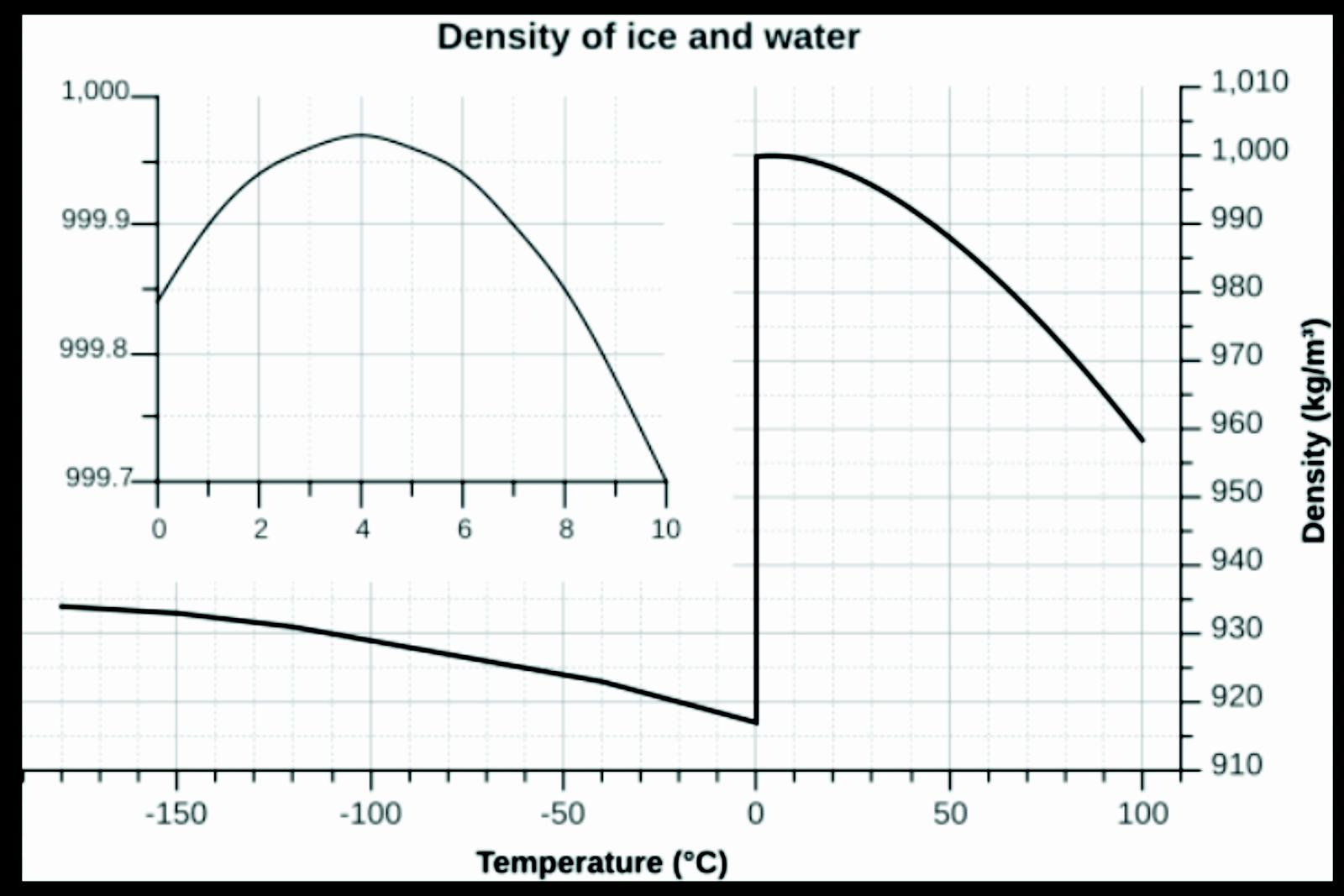

@garant32 áno, priamo od výrobcu , platba na dobierku alebo predom na účet, dovoz do troch týždňov Toptrans, keď sa berie cez firmu platí ca bez DPH a potom sk firma zaplatí DPH na Slovensku našej "najlepšej" vláde :-) alebo ??? :-) expanzné nádoby pri podlahovom vykurovaní 5-10% z celkového objemu vykurovacej vody, pri radiátorovom 10-15%. 4 čiže k 2000L treba 200L podľa TZB: Súčiniteľ teplotnej objemovej rozťažnosti vody je g = 0,207.10-3 K-1. Napríklad máme rozdiel teplôt 90 ˚C - 20 ˚C = 70 ˚C = 70 K. Zmena objemu bude 0,207.10-3 K-1 x 70 K = 0,0145 = 1,5 %. čiže ak zohreješ 1000L vody z 20°C na 90°C zväčší sa objem o 15L podľa iných zdrojov (wikipédia) viď obrázok 1000L - 1000kg (0-4°C) 20°C 1000L -996 kg zohrejes týchto 996 kg vody z 20°C na 90°C 996 : 965 = 1,032 to znamená že sa ti zväčší objem približne presne o 32 L Ako vydíš, exp. 100 L na kubíkovú nádrž je postačujúce.
