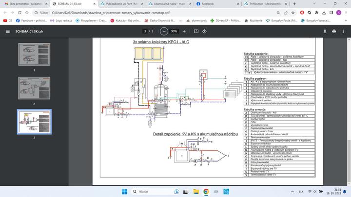

Zdravím. Rekonštruujem starý rodinný dom rozloha 135m2. obvodové steny 30cm škvárobetonové tvárnice duté. okná su vymenené trojsklo, zateplenie stropu 40cm vata a obvodový plášť 20cm eps. Prerábam aj celé kúrenie, kedže som menil aj dispozíciu. kurenie som dal radiátory na rozdelovač. Mám starý kotol Viadrus asi 26 neviem to presne a chcem ho do kúrenia aj nadalej využívať. plus mám kondenzačný kotol a doplniť to chcem o solár. Našiel som schému zapojenia ktorá by sedela presne nato čo by som chcel. viete mi poradiť či to bude fungovať popípade či to radšej riešiť bez AN? Ďakujem
Odpoveď na príspevok od andrej_rafaj:
Zdravím. Rekonštruujem starý rodinný dom rozloha …
@andrej_rafaj K tomu pecu (výkon) a vzhľadom na rekonštrukciu, zateplenie sa asi bez AN nezaobídeš. Toto prepočítať, niekomu zveriť, aby to bolo užívateľsky komfortné, zároveň ekonomické.
Výkon je 23,5 kw podla počtu člankov ako uvádzaju v navode.
