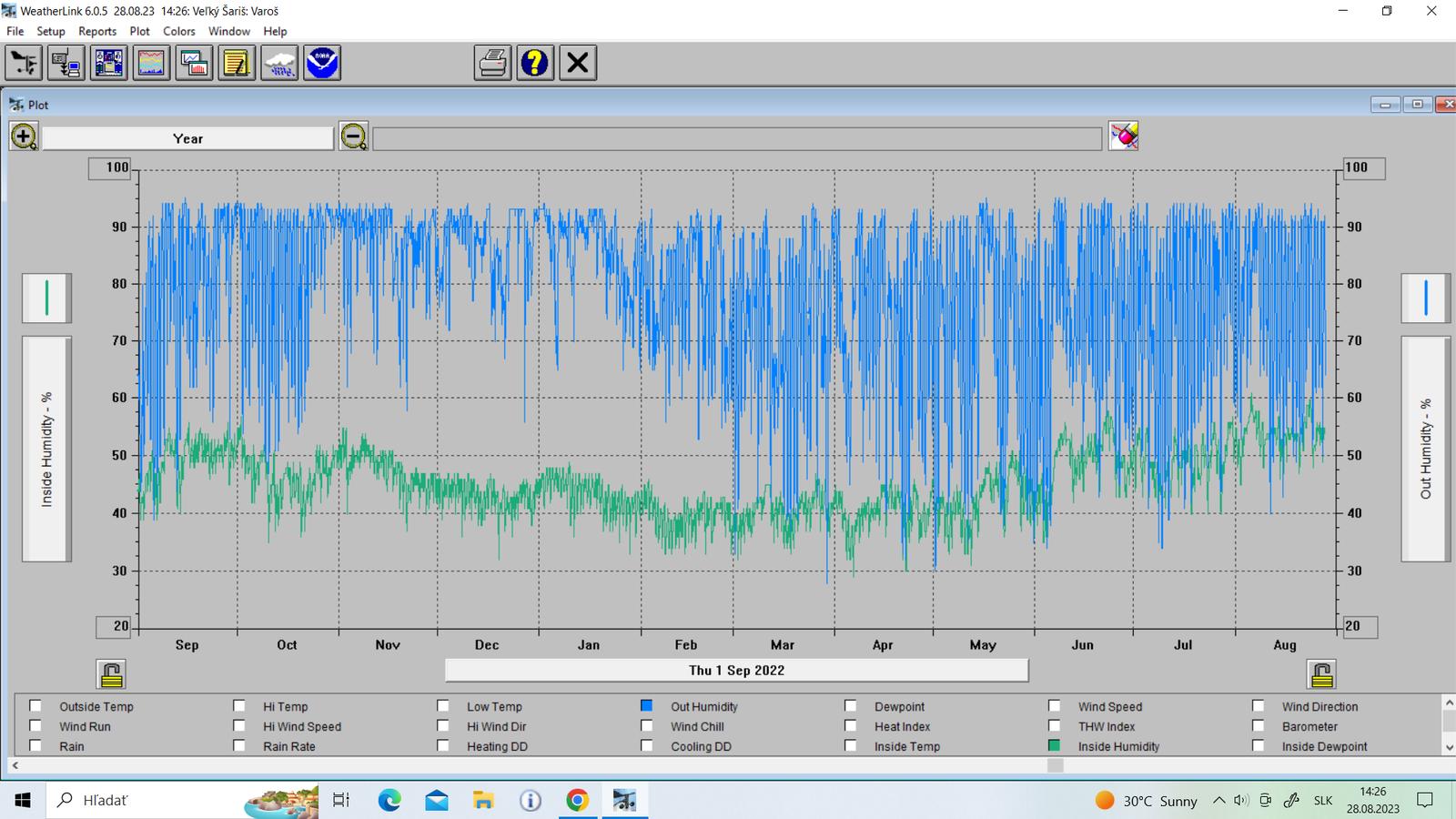

@eagleowl @kejsix "nakoniec mohol by to niekto doložiť z vlastnej skúsenosti keď má merania vonku a dnu..." meriam vonku aj dnu vlhkosť , takto to vyzerá dnu a von v ročnom chode ak Vám to pomôže k diskusii 😄 tohto roku je dosť vlhké leto, v lete býva zväčša pri horúčavach suchý vzduch, tohto roku to akosi neplatí a aj pri +30°C cez 60% vlhkosti vonku
@dexter89 z toho moc múdry človek nebude 🙂
