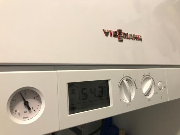

Zdravím, Chcel by som opýtať, či existuje možnosť, ako znížiť požadovanú teplotu vody na kúrenie pri ovládaní cez OT. Preštudoval som servisné dokumentácie obidvoch zariadení, no mám dojem, že ani pri jednom sa nedá robiť žiadna korekcia. Kondenzačný kotol Viessmann 111-W u nás doma vykuruje aj TÚV, aj okruhy podlahového kúrenia. Pri klasickom type ovládania kúrenia (on/off) všetko funguje ako má, pretože si cieľovú teplotu vody v podlahovke definujem otočným voličom na kotly. Keď ovládanie prekáblujem na ovládanie pomocou OT (cez Honeywell T6), preberá úlohu regulovania teploty termostat a otočný volič na kotly neovplyvňuje teplotu. Problém je v tom, že v menu T6-ky neexistuje nastavenie k typu vykurovania (radiatory vs. podlahovka) a požadované teploty vody sú privysoké na podlahové kúrenie (bežne je požiadavka na 50-70°C čo samozrejme kotol plní a na toľko vodu aj zohreje). Či by časom znížil požadovanú teplotu a na koľko, to neviem, lebo také teploty by do podlahovky vôbec nemali ísť pokiaľ viem, takže som to vždy radšej prerušil. V režime ON/OFF púšťam do podlahovky max. okolo 40°C, čo bohate stačí. Viete o nejakom dostupnom riešení, pomocou ktorého by som zachoval výhody ovládania cez OT, no "offsetla" by sa požadovaná teplota? Vopred ďakujem za odpoveď. Lukáš.
