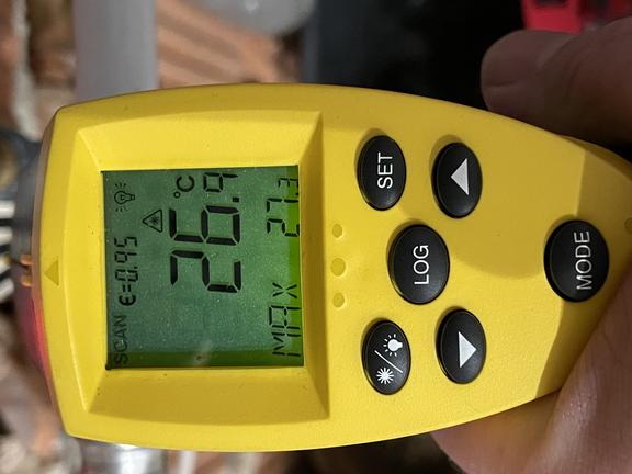

Zdravím, mám taký problem, mame doma dažďovú sprchu Grohe, pri sprchovaní sa postupne začne ochladzovať voda. Inde to kotol stíha lebo sa tam nestihne minút cely zásobník ale v tejto dažďovej sprche kotol nestíha vôbec dohrievat vodu. Meral som to laserovým teplomerom a fotku pridám. Myslite že je to normálne alebo je chyba? Bol tu pán robiť revíziu a povedal že kotol je v poriadku…
@yuri66 27l/min čiže zásobník je prázdny za dve minuty. Ale čakal som že bude prietokovo stíhať dohrievat vodu. Môj starý kotol Protherm Panter v byte stíhal prietokovo všetko

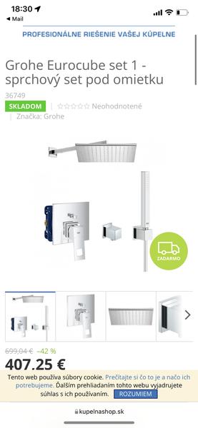

@koloman55 no pri nej je prietok 15l/min a nie 27l/min ako u našej. @yuri66 rozmýšľam či nedať obmedzovač prietoku na tu tézovitým sprchu a tým pasom by to malo byt lepšie.
@spikerhc pocuj, pozeras dobre ten prietok? Kukam to na nete a jedine co som nasiel je ze 27l/min je max prietok z podomietkoveho telesa....
Tie dazdove hlavice grohe maju okolo 10l...ja mam tiez 30x30cm hansgrohe a ta ma iba 9,5l/min...
Hod link na tu tvoju
