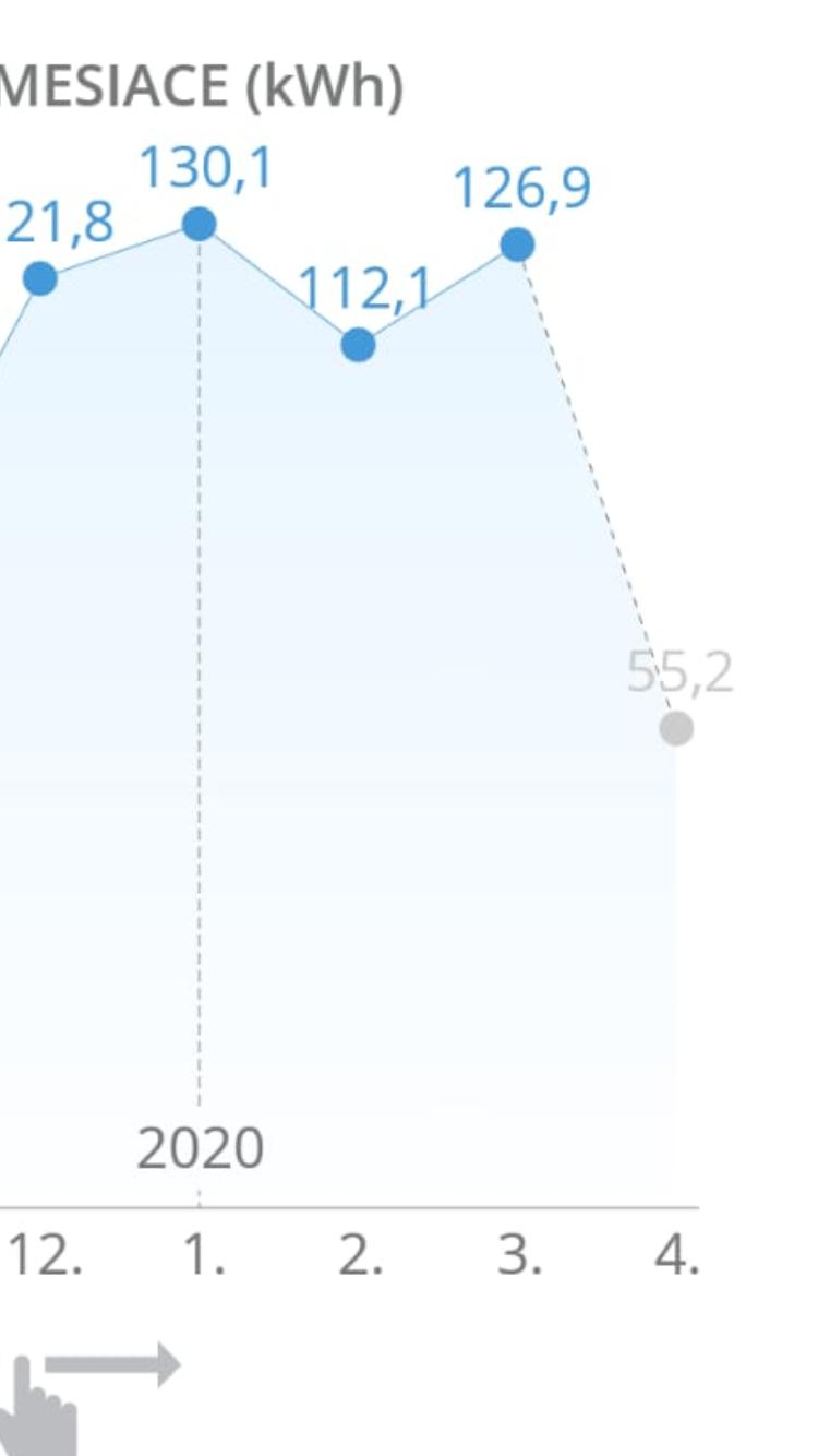

@matus2108 Mam udaje z dvoch identickych bojlerov: Tu mas udaje z prveho - jeden clovek, ohrev na 43 st. (3.2. a 10.2. ohrev nad 65 st. kvoli legionelle). Vidiet Jan-Mar

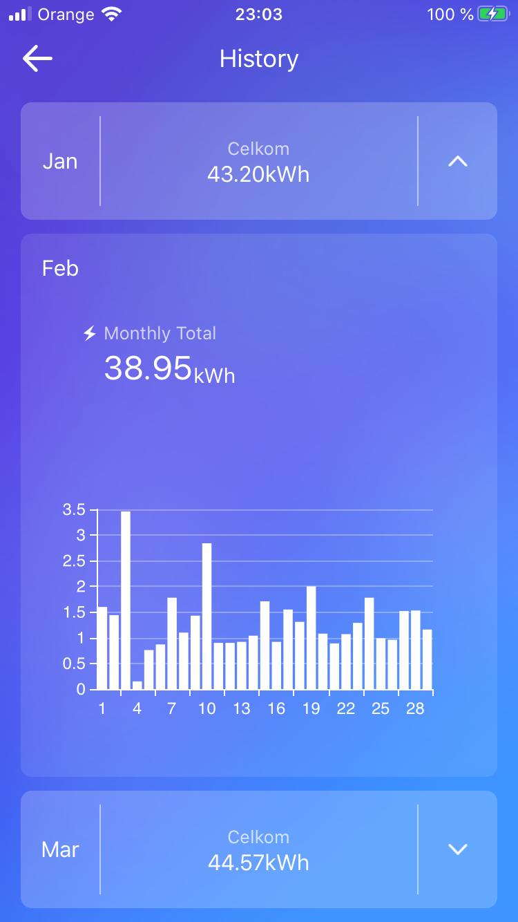

@matus2108 A tu 3 osoby v domacnosti, ohrev na 47 st. (uz teda nie 55) - vidiet Jan-Mar

@bigjamajko te grafy to je co akoze? za mesiac na tuv 38 kwh? akoze 3 eura?
@sysell ako vidis. v oboch pripadoch to vychadza cca 43 kWH/mes./osoba.
@sysell, tomu by som veril, lebo to znamena 925l vody na osobu zohriatej z 5C na 45C, pri zohriati vody o 1c spotrebujes 1 kcal = 0,001163 kWh. zvysok je vypocet. chladnutie som zanedbal, ale zasa nikto sa nesprchuje 45C vodou. Pri vydatnosti 10l/min to mas 3 minuty/osoba/den, comu verim
