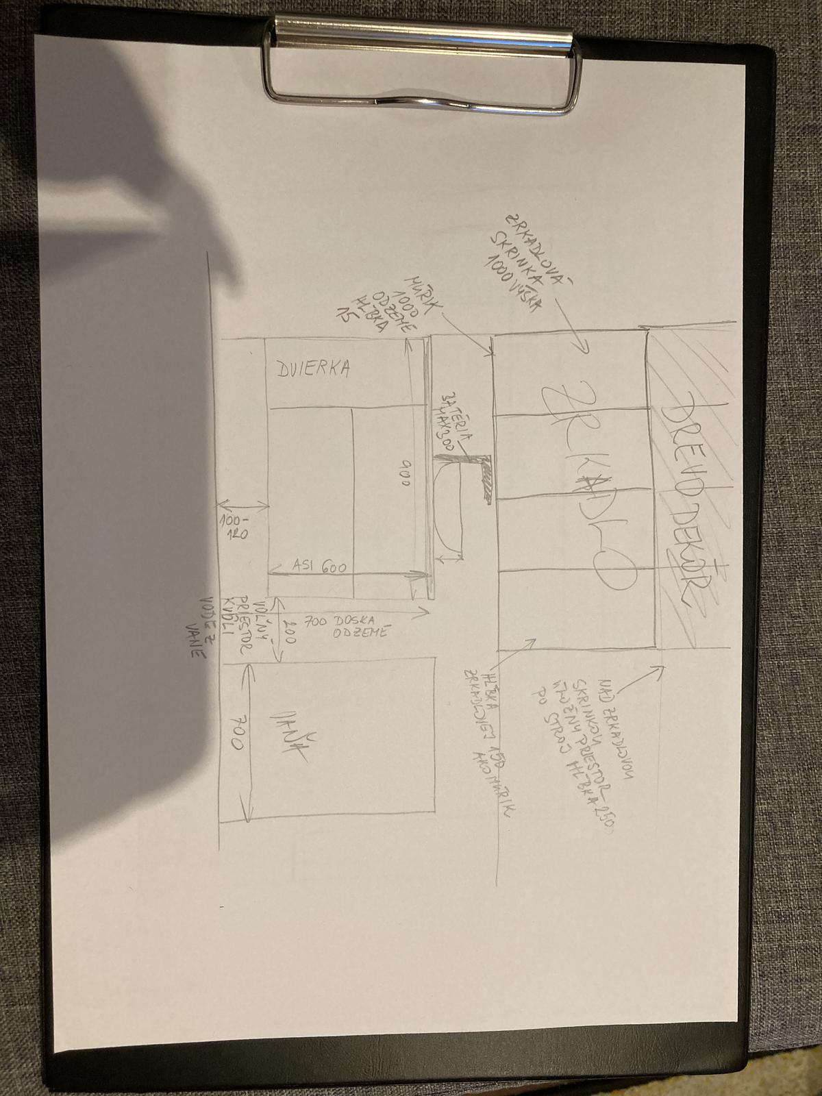

prosim o nazor ci skusenost alebo iny pohlad na to co som vymyslela 😂 chcem nad zrkadlovou skrinkou (hlbka 150) dalsi ulozny priestor o hlbke 250 ten ulozny spriestor by bol az po strop. vyska zrkadlovej skrinky cca 1m dlzka 1,2 a nad tym by bol ulozny priestor drevodekor dlzka 1,2 a vysla cca 0,6
@katika85 prikladam rychly nacrt
@katika85 vizualne to moze dobre vyzerat ale zavisi od toho co tam chces odkladat. Ta horna skrinka ti zacne priblizne vo vyske 1,9 m co je pomaly vyska dveri takze na bezne pouzivane veci dost nepohodlne. To skor ked nejake sampony do zasoby kupis. Ja by som skor volila skrinku na stenu niekde vedla umyvadla v normalnej vyske. Mohla by si uviest co je tvojim zamerom.
@wivik dakujem za nazor. nikde inde nie je mozne umiestnik klasicku vysoku skrinku. zrkadlova skrinka by bola na beznu dennu kozmetiku ja nizsie muz vyssie. a ten priestor nad zrkadlovou skrinkou ako si uviedla zasoby mydla kefky pasty nite kremy damske hygienicke … odlicovacie tampony a pod. nezvyknem velke zasoby urobit ale mam z kazdeho viac ks. som maniat na zubne pasty tych musim mat min 5ks. mam aj ikeacke male kozmeticke uteraciky v zasobe asi 30ks. chcela som len klasicku zrkadlovu skrinku ale zistila som zeby mi vadilo keby sa na nu z vrchu prasilo tak radsej to ukoncit az po strop ale nikde na fotke ani na pintereste som to nevidela. bude do robene na mieru stolarom mala kupelna musim vytazit z kazdeho centimetra
@wivik nejde tam dar vysoku skrinku je tam 15cm murik ten tam musi byt.

@lenkito10 momentalne byvame v byte kde je len vana a aj doteraz sme mali len vanu. mne sa vzdy pacilo mat aj aj. stahujeme sa do noveho. kupili sme holobyt ale odpad a sprcha uz bolo navrhnute takze sa od toho musim odrazit a zariadit to. vizka je len pre lepsiu predstavivost. ja si umyvadlo aj skrinku umyvadlovu aj baterie vyberiem sama. ale nie zly napad vybrat kratku sprchu 😂😂😂 na vizke sa mi nepaci ani ta skrinka bude zavesena na tom muriku. bude murovany. prvy krat ked sme zacali spolu byvat a zbadala som po nom kupelnu myslela som ze skolabujem no uz som si zvykla ale ano vanu by mal brat iba ma take splachnutie a nie na 10min sprchovanie po stojacky. este otazka neviem ci je vidiet z mojho nakreslu rozmery vysky skrinky a baterie (nacrt ceruzkou) ci som to dobre rozpocitala. na vizualizacii mam murik vysoky 120 co je vela kedze mam 155. ja som to rozpocitala na 1m murik a mad nim uz ta zrkadlova skrinka. len ci stojankova bateria nebude branit v otvarani skrinky nad nou- bateriu som ratala max 30cm a aj to planujem najst mensiu kedze mne sa tie vysokanske nepacia.

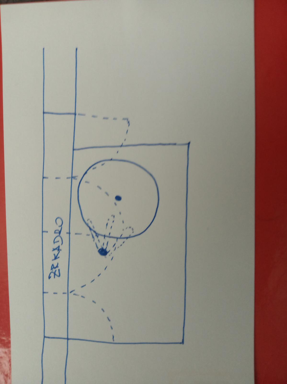

@katika85 umyvadlovu skrinku budes kupovat alebo urobi stolar? Nam urobil hlboku 60 cm, myslim ze sa predavaju 50 cm. Aj tak vies ziskat trosku ulozneho aj odsadis umyvadlo s bateriou kvoli dvierkam. Najlepsie ked si nakreslis pohlad z hora v presnych rozmeroch a uvidis ako sa ti budu otvarat dvierka a kde najlepsie dat bateriu. To iste aj pohlad z predu kvoli vyske baterii. Nejak tak ako som nakreslila. Snad ti to je jasne. Nad vanou by som nechala jednu policku otvorenu napr. pre sviecku alebo sampony a hracky pre deti. Aby boli po ruke a nemusela sa otvarat skrinka. Ked mas male deti alebo budu tak aj na to by som myslela. Este mi tak napadlo ci skrinka nemohla mat vyklopne dvierka ale asi ten vodorovny predel na zrkadle by vadil.

@wivik dam urobit stolarovi to co predavaju mi nevyhovuje. skrinka bude trosku asimetricky umiestnena kedze nechcem ju uplne pri vani kvoli vode. ale od sprchoveho kuta by som ju chcela co najblizsie aj ked uvazujem ze asi blbost ako sa bude umyvat sklo ?? 🤦🏽‍♀️ skrinku si dam spravit hlbsiu dobry napad dakujem to mi nezislo na um.
