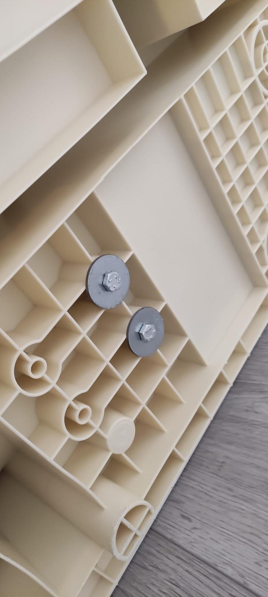

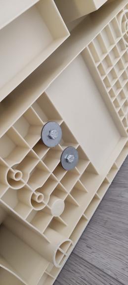

Ahojte prosím o radu kúpil som práčku Candy kde boli transportné 4 šróby aj pokyn dať ich dole. Na sušičke CANDY ROE H8A2TE-S zo spodu vyzerá že sú nejaké dva šróby ale v pokynoch ani manuály nie je zmienka o nich Či ich vyšróbovať
@adamek_radoslav ak tontam nie je, asi ich treba nechať. Mne sa marí, že na našej práčke som tiež dával dole, ale na sušičke nie. No my máme inú značku.
@tao_tao len taketo iste boli na pracke tak sa obavam aby som neposkodil bubon, ale zase ak to tam ma byt tak by som mohol nieco poskodit tym ze to dam dole🙂 preto sa pytam🙂
@adamek_radoslav nebyvaju transportne zozadu? Kto by prekacoval pracku/susicku?....neviem, len sa pytam
@adamek_radoslav https://www.candy-home.com/sk_SK/tech... https://www.candy-home.com/sk_SK/tech...
@cukrik25 hej na pracke boli zo zadu
@adamek_radoslav tpransportne su zozadu pracky - drzia bubon, ked ich vysrobujes - bubon bude visiet na silentblokoch. To zo spodu môže byť ukotvenie niecoho vo vnútri, neodsrobovaj to ... ak to nie je v manuali, netrap sa s tym.
@dominik_galaba velka vdaka
