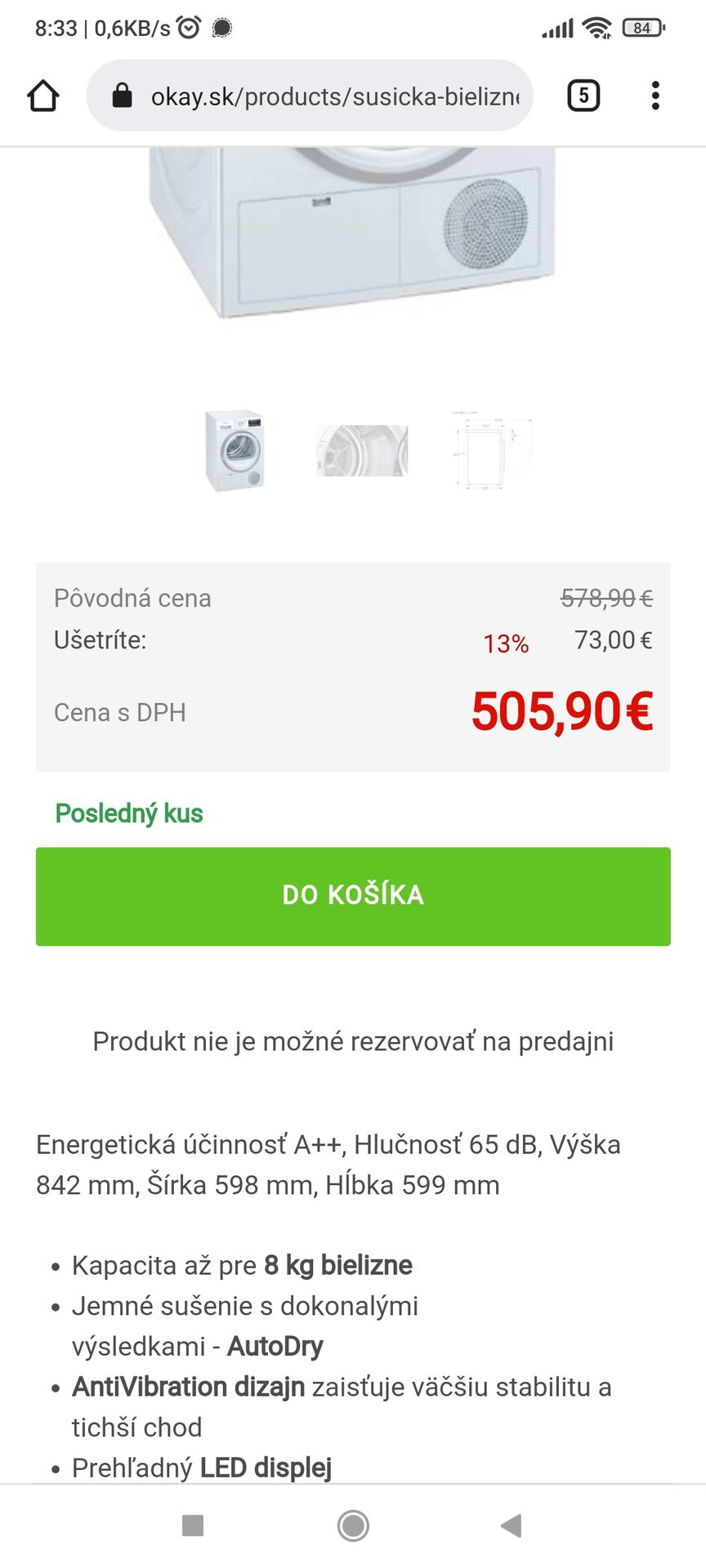

Ahojte,chcem si kupit pracku a susicku bosh a nadstavit nad seba,avsak neviem ako to funguje kedze z toho co sa mi paci ma susicka,ktora by mala byt hore,ma o par mm vacsi rozmer ako pracka dole.Musia tie mm sediet presne? Viete mi povedat,ako to funguje podla vyrobnych cisiel,ktory typ pracky paduje na nadstavbu so susickou? Prikladsm foto rozmerov oboch spotrebičov

@sherynkamalinka to nevadí ,práčku otváraš z boku, tak neprekáža sušička z väčším presahom, len musí byť trochu vyššie, lebo niektoré práčky majú dvierka až po vrch, vtedy tam treba nadstavbu ako prázdnu zásuvku
@sherynkamalinka Rozdiel v šírke je 8 mm, a v hĺbke 1 mm čo je zanedbateľné. Aj tak pri stavaní na sebe musíš požiť spojovací medzikus, ktorý horné zariadenie drží na mieste. niečo takéto: https://www.alza.sk/medzikusy-pracka-...
@chrobak7 osobne som si myslela, že to je povinnosť si tam niečo také dať, pokiaľ majú byť na sebe
