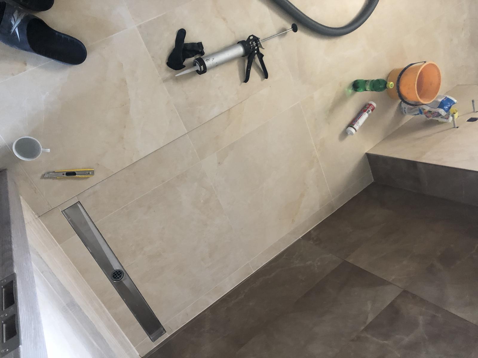

@djexpres ako fugovacku okolo zlabu jasne silikon vo farbe sparovacky. Do rohov tiez. Pozeraj, aby mal protiplesnove prisady. ;-)
@gashtaan ??? píšem snáď niečo iné ?

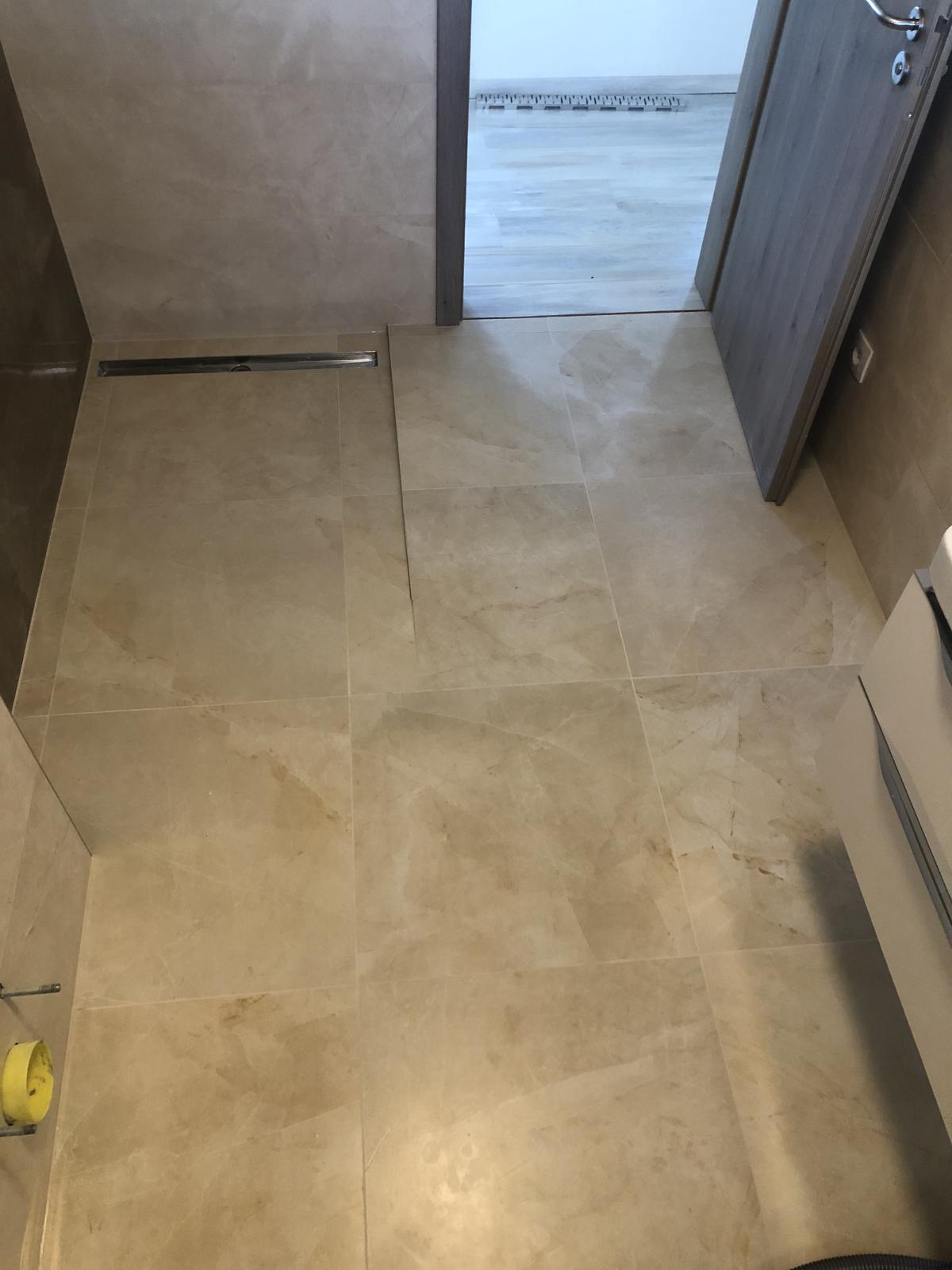

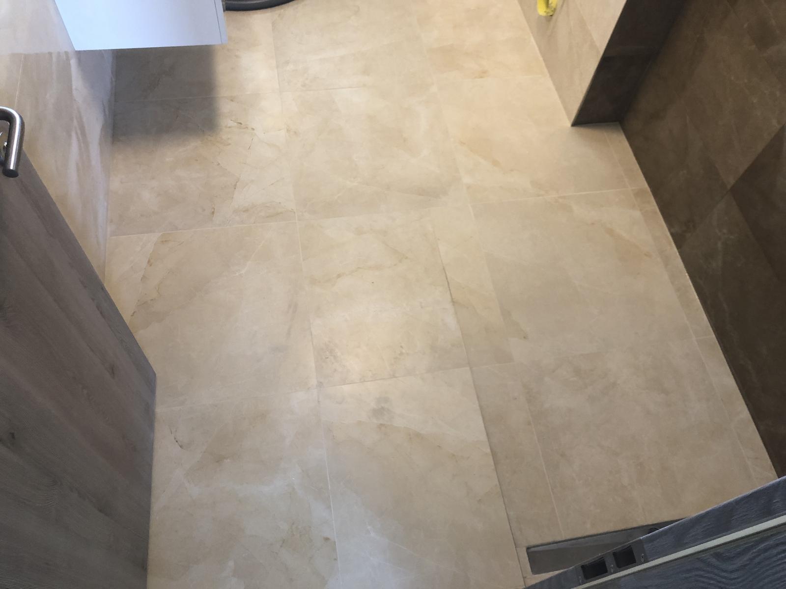

@frantisekdobrota František, ty si zrejme obkladač keď píšeš ako keby si mal nejaký komplex z toho ak si niečo urobí niekto sám.... - je to premerane a vyspadovane na milimeter a vôbec nie je žľab krivy neviem ako si na to prišiel, možno sa ti to zdá preto lebo sa leskne rošt. Technicky nebolo možné dať žľab až ku stene a keďže kút je dĺžky 120cm vôbec mi nevadí že je tak ako je Spadova lišta tam je tiež alcaplast

@djexpres nemusi byt obkladac. Aj mne do oci bije napriklad ten uzky pas pri dlhsej stene... Na druhej strane mas tiez taky dorezok?

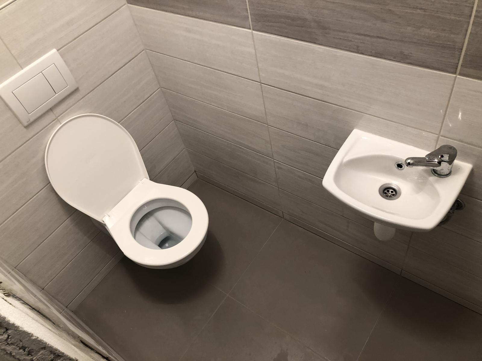

@megdesign Nie som včerajší zase... Vždy je viac možností ako to spraviť mne prišla vyhodna táto aby bola pekná pohľadova strana, čiže cela kúpeľňa je na šírku 3 x 60cm + dorez, kut sa robíl ako posledny . Geberit je tiež na dorezovej strane tak mi to prišlo takto logické. V podstate aj tak tie dorezy v kúte nebude až tak vidieť keďže sparovka je takmer rovnaký odtieň a bude to za sklom. Dalo by sa to spraviť na 4 diely s dorezom ale potom by mi to zass nedrzalo líniu so zvyškom kúpeľne na dĺžku... Jedine ak by som dorezaval na oboch stranách a dal 2x celu a 2x dorezanu dlaždicu ale robota na viac a vzhladom na to ze som amatér robím také niečo prvý krát v živote podľa návodov tak si myslím že to nie je až také strašné. Keď som robil wc tam som dorezaval na stred ale tento Gres sa strašne zle reze a nechcel som zničiť veľa materiálu.

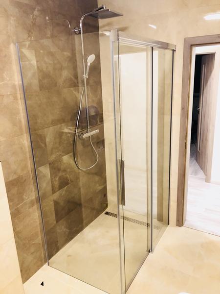

Hotovo
@djexpres ake su to dvierka
@djexpres krasne. Mozem vediet aky je to sprchovy kut? Kludne aj link. Su to zasuchovacie dvere? Dakujem
@22macka22 Kút je Aquatek nobel R33, je to firma z Topoľčian, predajňu majú v OC Styla v BA Výška 200cm, hliníkové profily veľmi sa mi páči ze to ma kovania na dovretie (pribrzdenie) zasuvnych dverí. Rozmery sú rôzne ja mam 120x90

@djexpres pekní a inšpiroval si má hlavne tie zasuchovacie dvere mám malú kúpeľnú a tak toto bude dobre riešenie dakujem

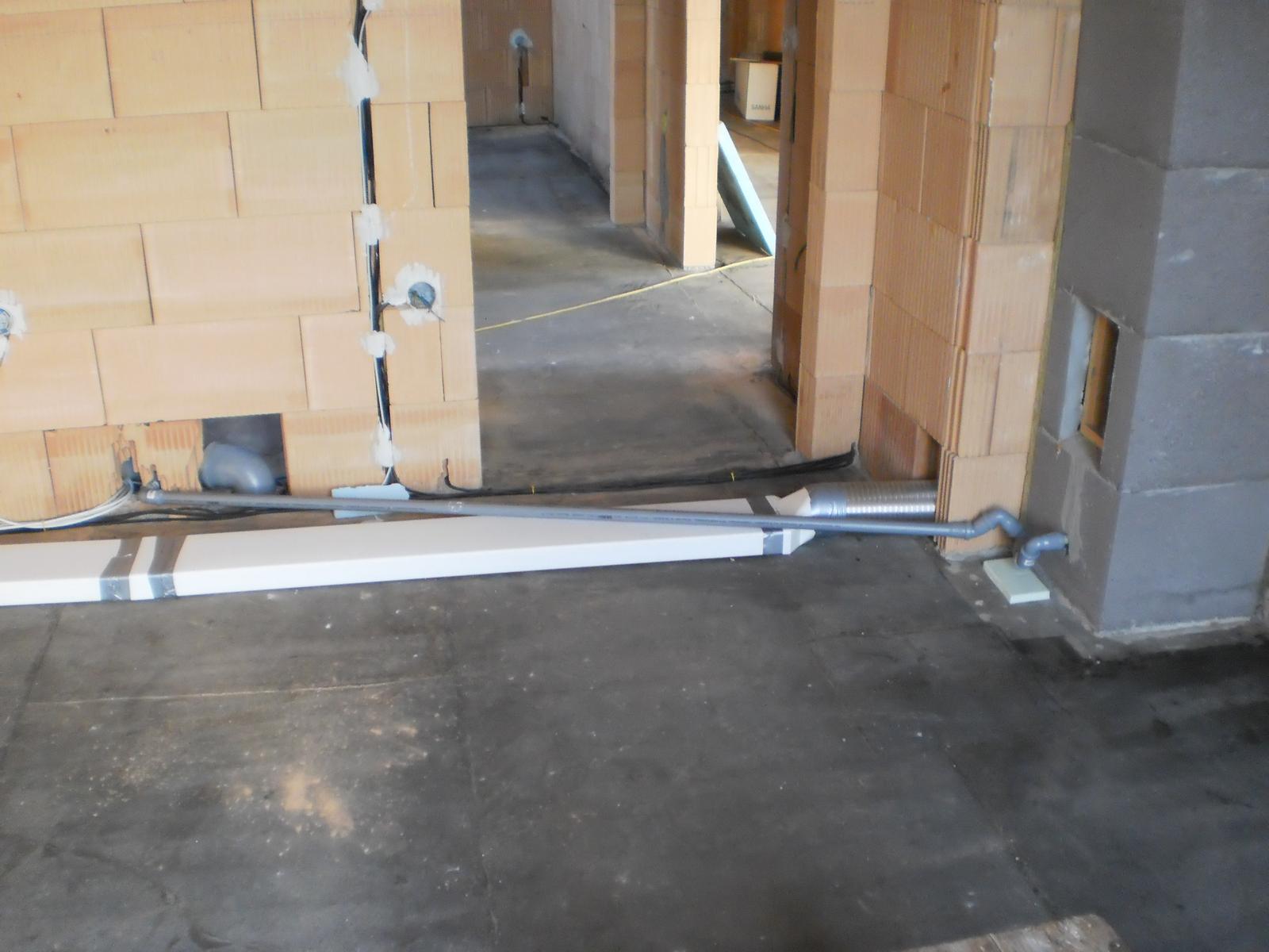

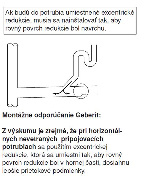

@chrobak7 ak dobre vidim, tak na tej druhej fotke mas ten 50mm odtok k sprche vedeny spodom a nie vrchom ako sa odporuca. nie su s tym problemi ?
@m168 Nerozumiem otázke. Ako myslíš, že spodom? A ako má byť vrchom? Jednoducho odtok je vedený v izolácii v podlahe a na to sa napojil ten žľab, výpusť žľabu bol o niečo vyššie ako je odtok, takže voda odteká.

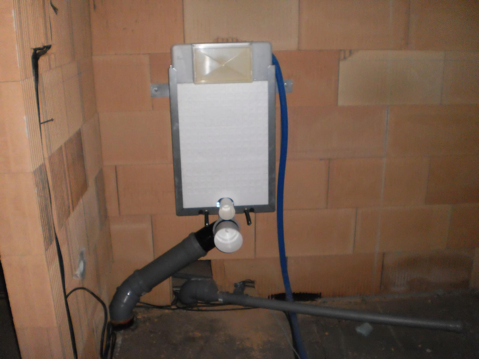

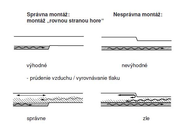

@chrobak7 mas tam namontovanu excentricku redukciu, predpokladam 110/50, od sprchovacieho kutu. Ale mas ju namontovanu rovnou stranou dole, co je z pohladu hydrauliky nespravne. preto sa pytam, ze ci s tym nie su problemi ? a nevracia sa nieco do sprchy z WC prikladam aj obrazky z geberit manualu ako je to myslene.
@m168 Aha, už chápem. Ale je to na prvej fotke, nie na druhej, preto som nerozumel otázke. Nie sú s tým problémy, lebo to je odtok len pre sprchu a pre kondenz z komína. WC má samostatný vývod do kanalizácie, kúsok vedľa. Spája sa to až pod základovou doskou v kanalizačnej rúre. Z kondenzu komína neviem či je vôbec nejaká voda, takže tam prakticky odteká len voda zo sprchy. Na týchto fotkách to je lepšie vidno.
@chrobak7 aha, uz vidim. ta fotka skreslovala. takze potom je to asi OK, a ked to nerobi roky problem, tak o to lepsie. ale uznanie majstrom, ze ti takto presne do rohu urobilin stupacku. my sme mali mat tiez v rohu, ale bal som sa toho, ze ci to majstri zvladnu, tak som to radsej nechal odsadit. a si to aj skomplikoval :(
