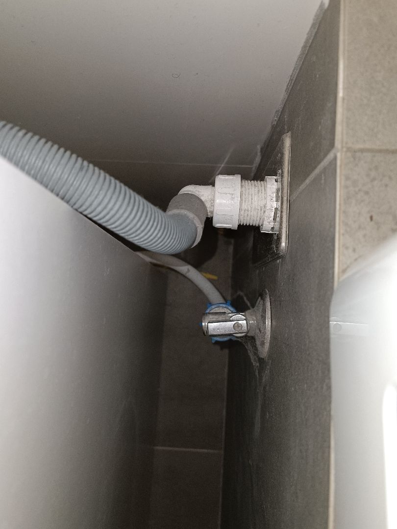

Ahojte, budeme kupovať sušičku na prádlo a chceme pripojiť odtok kondenzátu na existujúci odpad pre práčku. Na fotke vidno ako je práčka pripojená teraz. Bude stačiť kúpiť napr. takéto kolienko a bude to možné napojiť na existujúci odpad, alebo bude potrebné dokúpiť niečo iné/navyše? https://www.hornbach.sk/p/dvojite-kol... Takisto - podľa eshopu v balení nie je pribalená hadica na odpad, naši známi kupovali takisto sušičku AEG série 9000 a vraj hadica pribalená bola, ale kupovali to už dávnejšie. Nekupoval niekto takúto sušičku nedávno či tam bola hadica? Ak nie, stačí hadica s priemerom 8mm? Prípadne rovno pošlite link na Hornbach/OBI/... Ak to pripojíme na to dvojité kolienko, môže byť výpust pre práčku otočený nahor (tak ako to máme teraz na fotke? ) Ďakujem za odpovede.

@petergubik nie. Pôjde ti smrad do sušičky... Treba tam sifón. Nie každá sušička má pripojenie na odpad. Naša Bosch má a mala hadicu v balení. Vrapovanú. Cca fí 10mm.

@paracetamol123 sak sifon ti odfotil
@cukrik25 jo, nevšimol som si kryciu dosku, sorry. Len aby nebol so strunkou a guličkou. To by nemuselo čerpadlo sušičky pretlačiť. Vlastná skúsenosť. Mal som taký a musel ísť preplavový, lebo strunku nepretlačilo...

@cukrik25 dokonca aj tá rozvodka, čo postol, má spätnú klapku... Len ako píšem, aby pretlačilo strunku...

@paracetamol123 ja mam presne to co postol a funguje aspon nasa susicka s tym v pohode (nejsky samsung). Akurat ze nam vodar nedal takyto sifon ako ma on ked robil rozvody ale odpad mam zakonceny zo steny len normalne 50-tkou rurou. Tesni to dobre ziadny smrad do susicky ani pracky nepreraza.

@sousedekovci89 áno, tá rozdvojka má svoje spätné klapky podľa popisu... Jasné že smrad nejde nazad. Ale netuším, ako ju pripojí na ten sifón, čo tam má. Tiež mám len výstupy 50 rúru zo steny, ale teda keď som robil odpad, dal som si osve dva. Nižšie na práčku a vyššie na sušičku.

@paracetamol123 takto https://www.hornbach.sk/p/pripojovaci...
@paracetamol123 takto https://www.hornbach.sk/p/p…
@cukrik25 Áno. Musí kúpiť presne toto.
@cukrik25 áno, tento má na prípoj šróbenie, ten bude pasovať. Otázne sú ostatné body, čo som spomenul.

@sousedekovci89 u nas to bolo podobne, v čase keď sme prerábali kúpeľňu, sme boli v tom že sušičku určite nebudeme potrebovať :) Ďakujem všetkým za rady, kúpim teda prípojku P156Z, Bauhaus ju má skladom. Pokiaľ ide o hadicu na odpad - ak nebude pribalená k sušičke - zatiaľ čo pozerám, tak to vyzerá že majú len hadice na práčky alebo potom na batérie, ale neverím, že v Hornbachu či OBI nemajú takú hadicu. Neviete poradiť?
