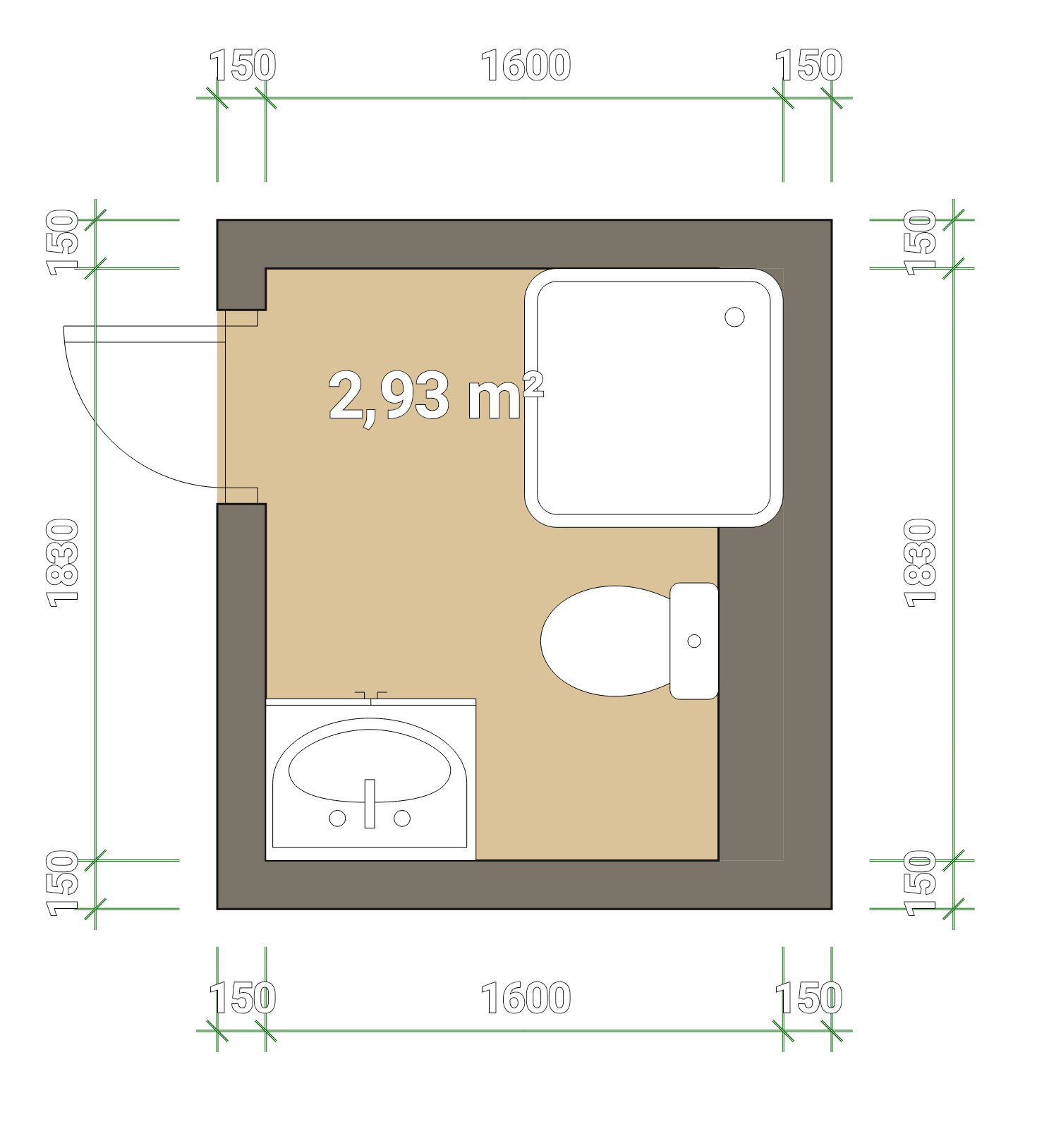

@drivesk cez mobil velmi jednoduche zobrazenie ja pouzivam floor plan creator. Ked chces realistickejsie zobrazenie tak napr. homestyler.com
Neviem ako mas otocenu kupelnu ale nieco take som myslela. Len ja by som upustila od sprchoveho bez vanicky. My mame sprchovy dvihnuty asi na 20 - 25 cm kvoli odpadu z vane. Pred sprchovym respektive v kupelni potrebujes aj trosku priestoru a nie ju len zapratat.
Toto je v tom floor plan
@wivik no vlastne tak ako je na Tvojom, ale opačná orientácia, čo sa týka rozmeru a záchod so sprchou je opačne, "dole" je umývadlo so sprchou a wc je v "hornom" pravom rohu
@wivik wc by bolo pravdepodobne ďaleko od stupačiek, tie sú za stenou na ľavo a môj problém je skôr šírka sprchového a nie dĺžka, takže z tohoto pohľadu je jedno či je wc v ľavom rohu, alebo pravom
