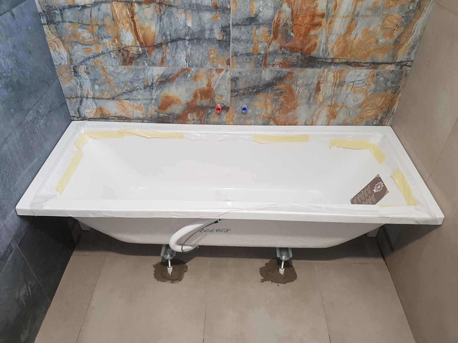

@jolaus100 no precital som tu toho vela ale radsej nebudem komentovat. Napisem vam svoj nazor a rozhodnutie je na vas.dlazbu a obklad je dobre davat aj za vanu. Dovod? Ked vam praskne silicon okolo vane bude vam zatekat pod vanu a kedze tam nebude dlazba voda pojde popod dlazbu v sparach od hrebena v lepidle. Kazda vana ma montazne uvchyti ktore su na vanu postavujuce. Davam k nozickam este lepidlo aby sa minimalizovalo pohnutie. Prosim vyhnite sa pri obmurovani materialom ako je pur pena. Na podmurovanie jednoznacne ytong a lepidlo. Pokial date pur penu a niekto si sadne na vanu(vzdy si niekto sadne) tak vam odtrhne silicon a vana nieje v predbej casti pevne osadena. Ked sa tam dava panel je to jedno lebo medzi panelom a vamou nieje silicon. Uz so. To tu na forach pisal a ci sa to komu paci alebo nie je urcite dobre mat oblozeny priestor aj za vanou.

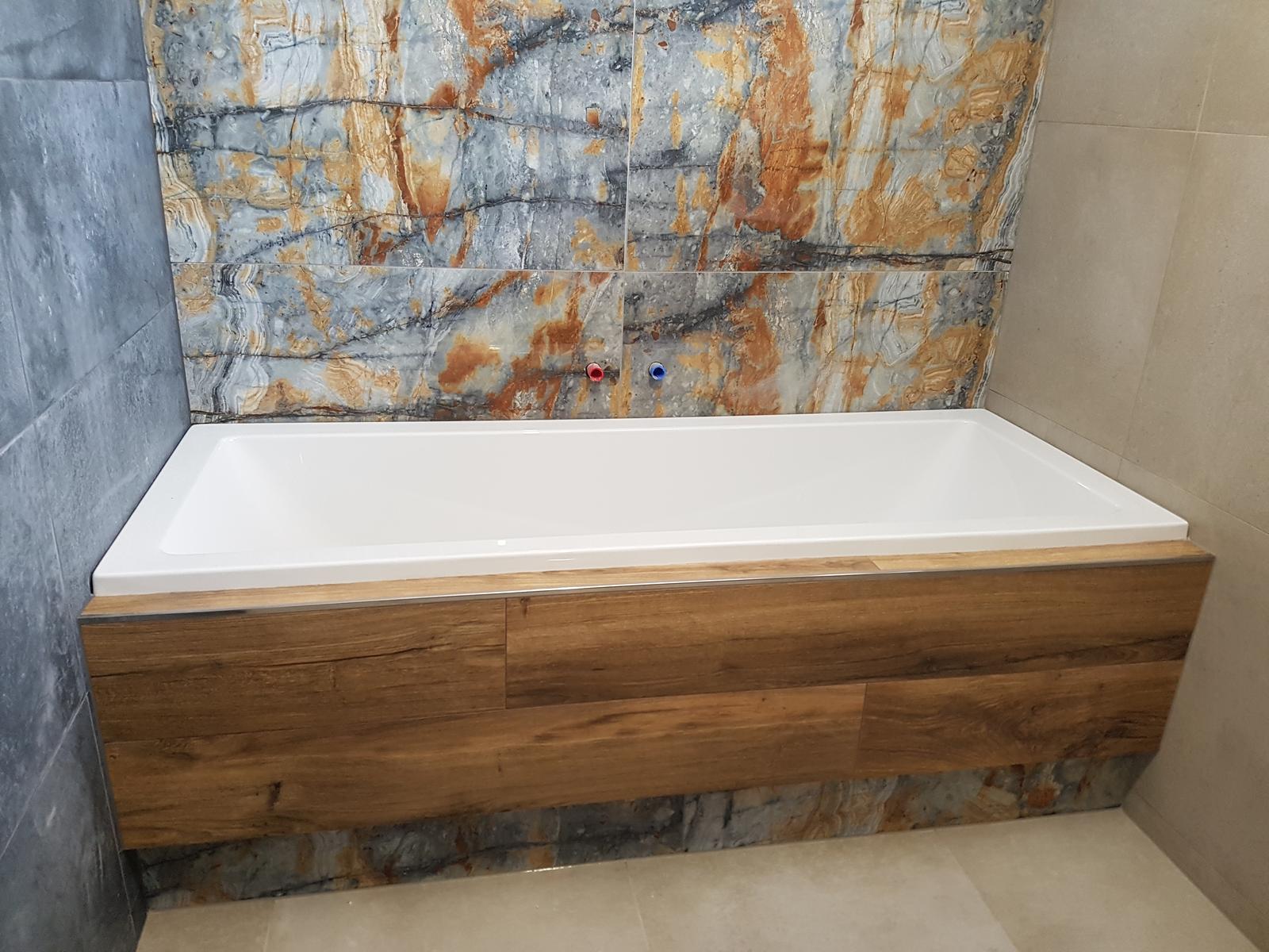

@profistavbari dizajn kupelky s vanou ala cirkus Humberto..a ja osobne aj ked s priznanymi dvierkami ale vanu bez revizneho otvoru by som nechcel..
@dart9 nikto tam nechce tie odporne dvierka. Kazdy dnes chce "cistu" kupelnu. Otvor tam je len ty ho nevidis 🙂 spodna obkladacka je na silicone ale to je tebe marne vysvetlovat. Uzivaj si svoju pracu a cirkusom oznacij tak tu svoju😂
@profistavbari cirkus oznacujem dizajn nie pracu..tvoju pracu necham hodnotit inym odbornikom
@dart9 kazdy ma svoj vkus... a najlepsi odbornik na tvoju pracu je tvoj zakaznik.

@kejsix takze na vani a ani na vanicke nikdy nepraskne silicon? Aj podla teba je dobre ked postavis vanu na hydrosku a potom v nej roky skaces? Ver tomu ze ked ti podtecie pod vanu tak prve miesto kde zacne zatekat bude hydroska pri nohe vane. A nezabudaj na poskodeny sifon.

@profistavbari mna by len zaujimalo ako sa bude opravovat napr.poskodeny sifon ako pises pri tej nizkej spodnej obkladacke ktora je na silikone..
@dart9 S tou časťou tvrdení ale súhlasím. Neni to med lízať, ale dá sa to. Keď sa s tým vieš vyhrať, obkladačku vypodložíš, zafixuješ a len fugu na dva krát zatiahneš silikónom vo farbe špárovačky a je to top. Ti chytrejsi este do fugy pred vytmelevim vlozia povrazok ;-)
@dart9 o to nemusis mat strach😉
