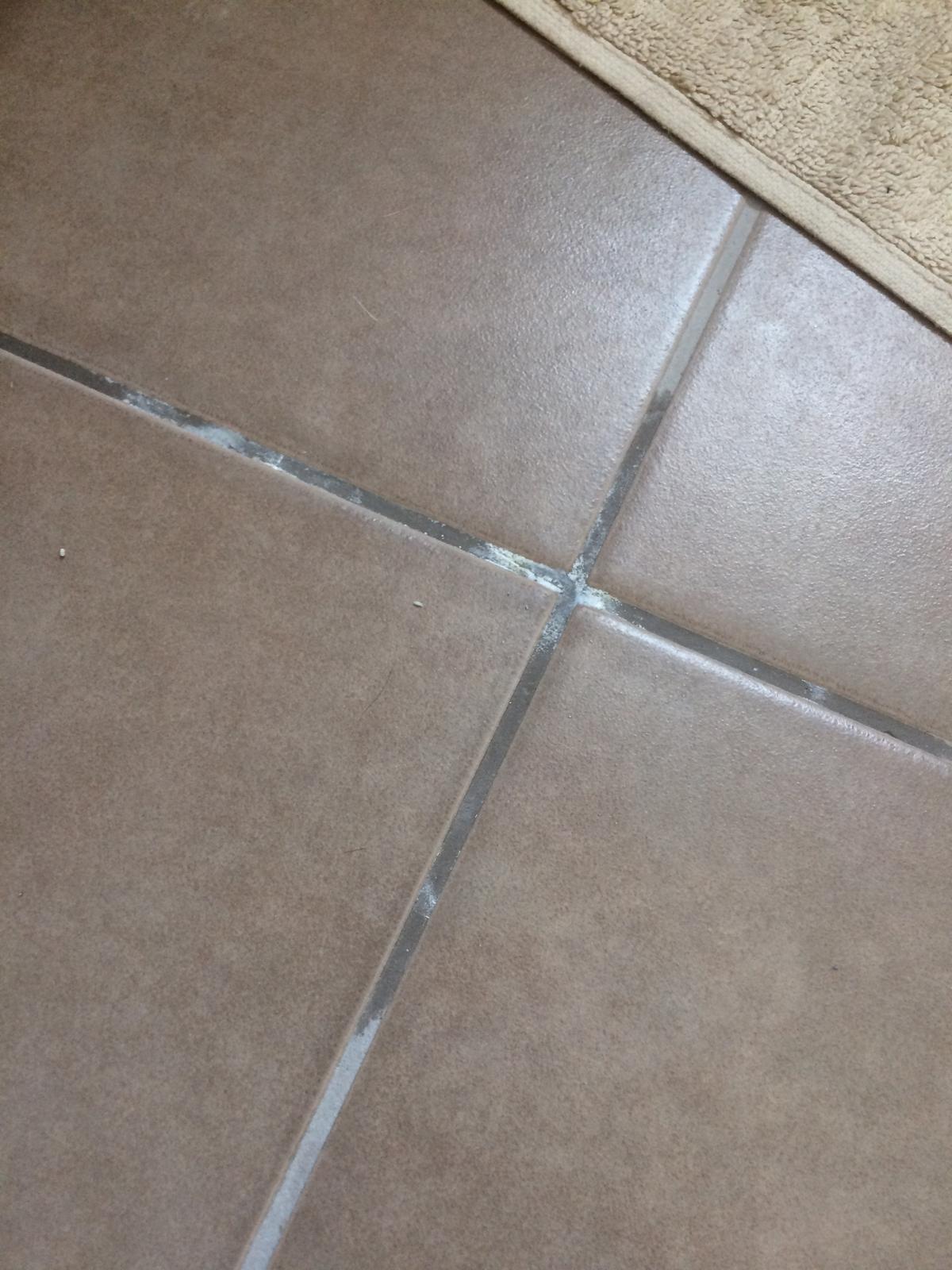

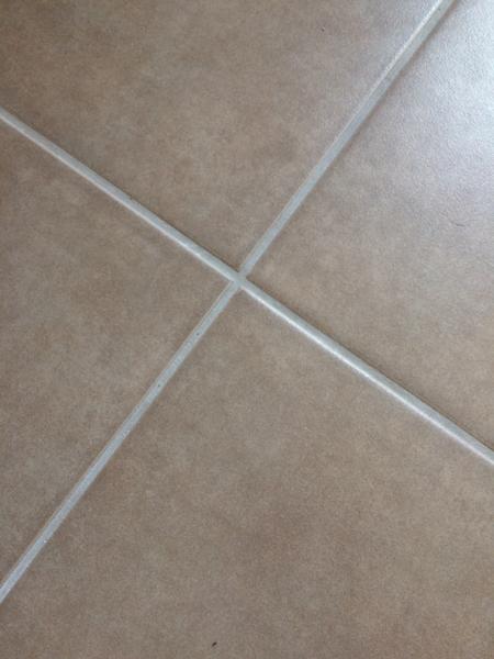

Ahojte, asi po pol roku používania kúpeľne sa vyskytol problém so špárovačkou, ona ako keby zbledne, potom sa ako keby olúpe a zostane tmavá ( tá biela hmota smrdí ako silikón). Postupuje to pomerne rýchlo. Prikladám aj foto pôvodnej špárovačky a ako to vyzerá teraz. Vie mi buekto poradiť prečo sa to deje a ako postupovať ďalej? Ďakujem
Aký druh škárovačky to je? Vyzerá ako príliš savá, takže cez ňu prejde voda do podkladu, následne pri odparení vynáša na povrch minerály z podkladu a robí to klasické výkvety.
Ja typujem, že bolo použité klasické lepidlo a nie špárovačka....orig. špárovačka je vodonepriepustná a nenasiakavá.....Lepidlo nasiakne a po vyschnutí to potom robí také fľaky....mne to robí v kotolni....
Osobn si myslím že bola použitá nekvalitná fugovacka s vysokým obsahom portlandskeho cementu ktorý obsahuje vysoký podiel vápna. Keď sa dostane voda na fugovacku a vsiakne ju do seba vyplavy sa na povrch vápno. Volá sa to vapenny výkvet. Treba kúpiť cistič Fila a následne to naimpregnovat mohlo by to pomôcť.
