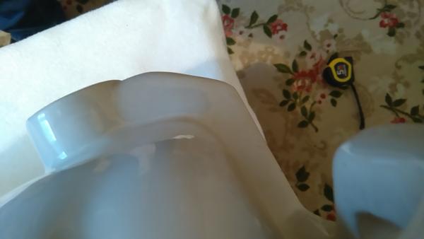

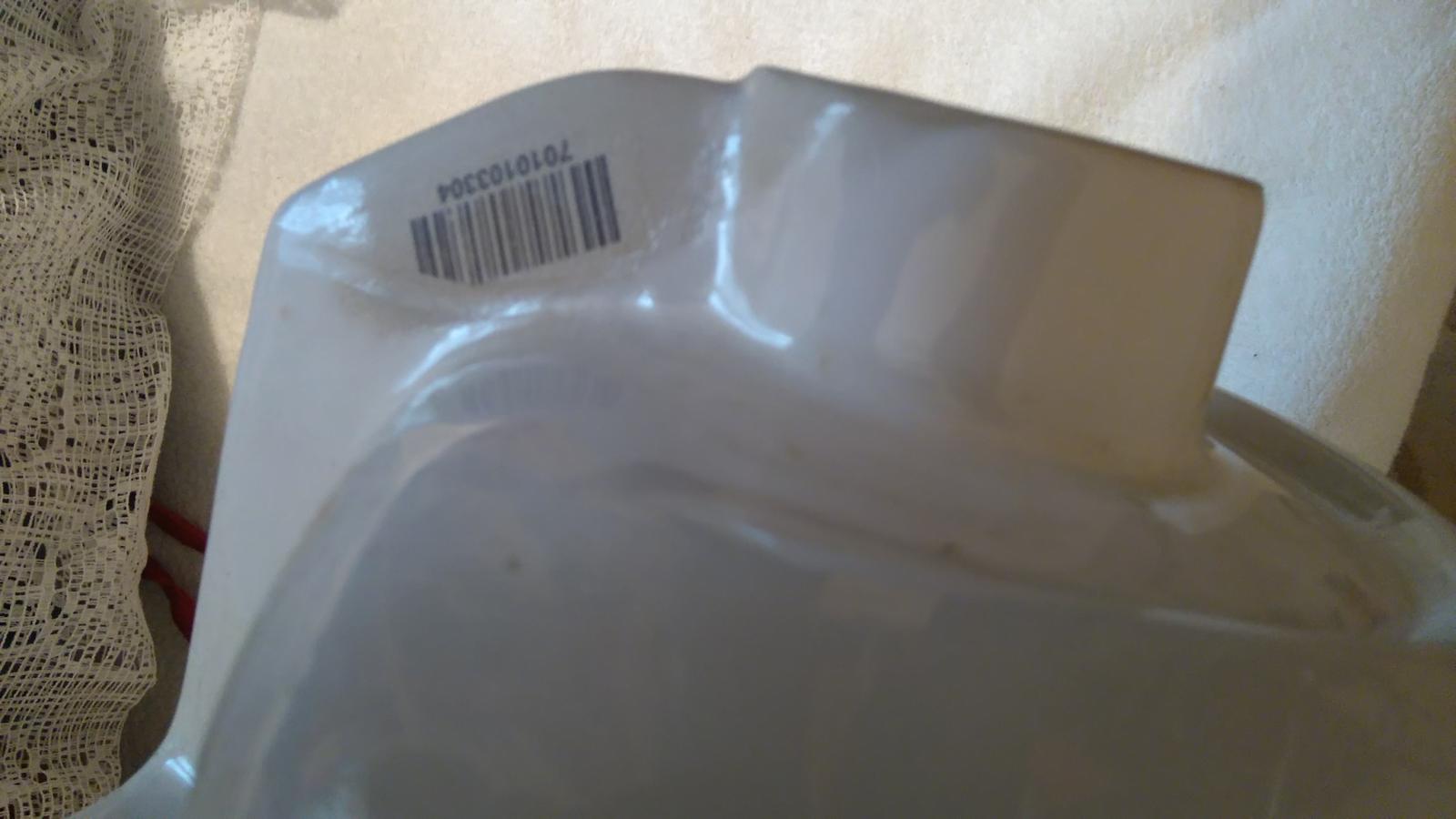

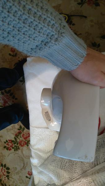

Ahojte, kupili sme si do WC male umyvadielko Sapho TP040. Umyvadlo je ovalne, bude pri dverach (dvere su 60-ky) a tym nam vyhovuje viac ako obdlznikovite, ktore by zaberalo vacsiu plochu. Zistili sme vsak nemile prekvapenie, umyvadlu zo spodu chyba glazura, je nazltla a z jedneho boku je vygravirovane cislo produktu. Kontaktoval som vyrobcu, ci su tieto umyvadla bezne takto vyrabane alebo toto je nepodarok. Napisali mi, ze si vsetky takto standardne vyrabane. Rozmyslame, co dalej. Totiz pod umyvadlom bude len syfon, nic viac. Poznate nieco, cim by sa to dalo zakryt? Specifikacia umyvadla: https://www.svet-kupelne.sk/sapho-1/s... Rozmyslame aj, ci si nevyberieme nejake ine z tejto ponuky: http://www.marmy.sk/webshop/umyvadielka Tieto umyvadielka pravdepodobne musia byt na doske. Pripadne, nepoznate nejake iny taketo umyvadielko ovalneho tvaru? Aky je Vas nazor? Vopred vdaka za nazory, Igor.

@igorf kazdy glazovany vyrobok ma miesto kde je bez glazury. Nemoze mat glazuru tam kde lezi pri vypalovani glazury v peci. Keby ju tam mal, tak by sa v tej peci pripiekol o podlozku. WC misa nema glazuru tam kde stoji na zemi, zavesne WC ju nemaju na tej strane kde su oprete o stenu, umyvadla nemaju glazuru bud tam, kde sa pripaja sifona, alebo na strane od steny. porcelanovy tanier aj porcelanova salka maju uzucky pruzok bez glazury na spodku dna z vonkajsej strany. Cast povechu bez glazury je technologicka nevyhnutnost. To, ze je crep (keramika) bez glazury nazltla je dane tym, ze si nekupoval umyvadlo z kosteneho porcelanu, ale klasicku sanitacnu keramiku, kde sa nepouziva najbelsi kaolin (ten je rezervovany pre najfajnovejsie porcelanove taniere, salky, misy....) ale zmes kaolinu a inych keramickych zemin. Pre teba je dolezite, ze glazura obsahuje odstatok bielych pigmentov a pohladovo je cele umyvadlo biele. Urcite nenajdes kompletne zaglazovane keramicke umyvadlo. Kazde, ktore kupis bude mat nejake miesto bez glazury. Mozes si vybrat liaty mramor, sklo, mastencove, zulove, mramorove... Proste vyrobky kde nie je potrebna glazura. Tie nebudu mat ani zlte viditelne crepy ani chybajucu glazuru A ten ciarovy kod je vypaleny na najnepadnejsom mieste. Neviem co by ti mohlo na tom vadit. Bola som sa spacialne kuknut u nas na umyvadlo, ani sediac na mise by som na miesto, kde je u vas ten ciarovy kod nedovidim. Aby som tam dovidela, musel by som zastrcit hlavu pod umyvadlo, co nerobievam ani ked ho pucujem zo spodnej strany alebo cistim sifon.
@zita19 Tomuto rozumiem a plne chapem, keby nebolo zaglazurovane miesto sifonu - pojde tam sifonova krytka a zakryje to; a k tomu zadna cast umyvadla, ktora pojde k stene; tak to beriem. Ale aj okolie sifonu, tak to mi pride uz neprofesionalne spravene :(. Skoda, ze take nevyraba aj niekto zodpovednejsi. Vies, ked je clovek prave na tom WC a sedi, tak to podla mna vidno. @slnieckolu @fidorka7 Ake rozmery maju Vase umyvadla? Ovalne zabera menej plochy, lebo zo zaciatku nema ani 20 cm na hlabku od steny. My ho budeme mat 2 cm od steny, to je ten zasadny rozdiel. Mame WC s rozmermy 105 cm x 80 cm. A umyvadlo je pri vstupe do WC, ako som pisal vyssie. Nepoznate ine ovalne takehoto typu?

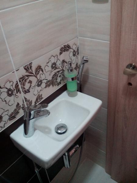

@igorf schválne som ti to bola odmerať 22 x 40 cm
