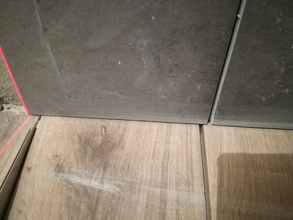

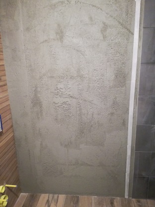

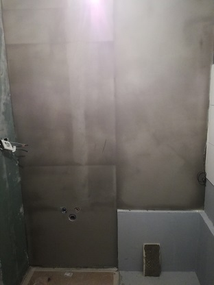

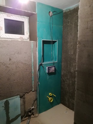

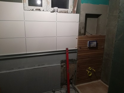

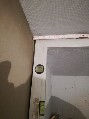

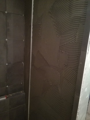

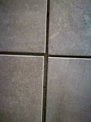

Dobrý deň prajem. Chcel by som prekonzultovať pár vecí ktoré sa mi nezdajú na technologickom postupe profesionálnych obkladačov, ktorí momentálne u mňa robia kúpeľňu. Čo sa mi nezdalo na postupe: 01 - nepodlepenie UD profilov/závesov pri stavaní SDK predsteny pred geberit (napriek tomu že páska bola k dispozícii), nepretmelenie spojov/samoreziek (argument -netreba lebo na to pôjde sieťka a lepidlo - OK, nič strašné), zmočenie SDK do nivelácie podlahy (argument - takto sa to robí bežne), nepoužitie dilatačných pásov pri nivelácii podlahy (argument - malá plocha, tak netreba) 02 - prevrtanie hydroizolácie nad vaňou kvôli podopretiu radu obkladačiek CD profilom (argument - dotmelí sa neskôr - sedí) 03 - roh pre osadenie vane bol ujdený pred vyrovnávaním o 1cm na pol metra, po prvom vyrovnaní majstrami a aplikácii 2 vrstiev hydroizolácie to bolo to isté ale tvrdili že je to už OK - dajú viac lepidla pod obklad, potom osadili obklad na vaňou od ostenia a zistili že im ku rohu steny od obkladu chýba 2cm, tak na stenu s hydroizoláciou nalepili SDK a dali do sieťky/lepidla, čím mali zároveň dosiahnuť vyrovnanie rohu pre osadenie vane, ale znova sa nepodarilo a odchýlka od kolmosti sa ešte zväčšila a stena má naviac v strede v horizontálnej osi priehyb približne 6mm čo vzhľadom na plánované zrkadlo môže byť problém a preto túto stenu plánujú opätovne pretiahnuť vrstvou lepidla (moja otázka znie - hydroizolácia sa dáva iba aby vlhkosť neprešla do muriva, alebo do akéhokoľvek iného materiálu pod obkladom? podľa môjho názoru by bolo vhodnejšie odmerať si vzdialenosť od rohu miestnosti po roh ostenia okna a keď je to viac ako šírka obkladu, tak obklad uspôsobím aby mi ani v rohu ani pred ostením nevznikol malý dorez) 04 - ak je napojenie medzi dlažbou a SDK lepeným priamo stenu - treba alebo netreba nechávať dilatačnú medzeru? 05 - ak je napojenie medzi dlažbou/obkladom ktorý je na SDK predsadenej konštrukcii - treba alebo netreba nechávať dilatačnú medzeru/použiť dilatačný pás (majstri natiahli jadrovú omietku od obkladu po obklad, v mieste styku s dlažbou tiež nie je nič 06 - môže spôsobiť v budúcnosti problém použitie pásikov obkladu uložených bezšpárovo ktoré sú opreté o dlažbu a tiež o strop (majstri použili namiesto omietniku), tu sa zopakovala situácia podobná ako v prípade vane, v tomto prípade sa rozhodli tiež až po nanesení hydroizolácie a montáži obkladu na priľahlú stenu, natiahnuť vrstvu ktorou zabezpečia správny rozmer otvoru pre osadenie dverí sprchového kúta (dvere boli od začiatku realizácie na stavbe vrátane manuálu s odporúčaným rozmerom pre stavebný otvor - všetko sme si prešli) - po tomto zmenšení otvoru zostáva do minimálneho odporúčaného rozmeru 12mm - obklad má 10,5mm, nechám sa prekvapiť) 07 - prevedenie jolly hrán mi príde dosť odfláknuté (vyštrbené, nezabrúsené), pritom prvých pár metrov urobili dobre (týka sa všetkých použitých druhov obkladu), to že sa vyštrbí glazúra počas pílenia - stane sa, ale že hrany nie sú vôbec pribrúsené a napriek tomu uložené do lepidla, to mi príde ako fušerina a snaha dokončiť rýchlo a pokúsiť sa presvedčiť investora že to prekryje škárovacia hmota a keď sa ukáže že to nepomohlo, tak sa spoľahne že znechutený investor nebude nástojiť na náprave, pretože s tým by bolo veľa roboty 08 - zladenie škár mi príde dosť odfláknuté, v sprchovom kúte je uložený jeden kúsok bez škáry, zároveň hneď vedľa v miestach štrbiny pre žľab medzery plávajú od 2 do 5mm, asi 30% spojov (krížikov) je "rozbitých (všetky obklady rektifikované - tento tmavý v sprchovom kúte bol najdrahší a vidno že chyby sú spôsobené zlým uložením, alebo v okolí kde bol obklad rezaný), škáry na jednej stene nesedia so škárami na vedľajšej stene (pritom na stavbe je 360° laser plne k dispozícii) (argument - merali od podlahy metrom a podlahu vyrovnali nivelákom takže to bude chyba formátu obkladu - rozdiel vykázaný laserom bol pritom viac ako 1cm) 09 - obloženie parapetu je na opačný spád, obklad zasunutý ku podparapetnému profilu (argument - to nevadí, vaňa je od parapetu 1m, tam voda nedostrekne) 10 - keď som fotil rozbité krížiky, všimol som si, že cez škáry všade vidieť hydroizoláciu (je svetlošedá), nikde som sa nestretol s takýmto postupom (okrem lepenia soklových líšt) - je to akceptovateľný postup pre obkladanie stien (argument majstrov - takto sa to robí aby sa do škár nedostalo lepidlo), po preklepnutí obkladov sa na väčšine plochy ozýva dutý zvuk - aj tam kde nebol podkladom SDK - takže predpokladám že až taký štandardný postup to nebude D) Toto je moja skúsenosť s najdrahšou firmou v okrese, ľutujem že som sa dal prehovoriť od zámeru realizácie svojpomocne. Uvítam ak mi odpoviete či moje podozrenia sú správne - zaujíma ma hlavne bod 4/5/7/10.

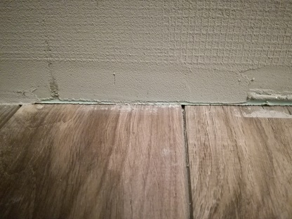

@slavo6280 nepoužitie dilatačných pásov pri nivelácii podlahy (argument - malá plocha, tak netreba) - ak je pod tým kúrenie, je vysoká pravdepodobnosť že ti dvihne podlahu (odlepia sa dlaždice, popraskajú špáry...) (moja otázka znie - hydroizolácia sa dáva iba aby vlhkosť neprešla do muriva, alebo do akéhokoľvek iného materiálu pod obkladom? podľa môjho názoru by bolo vhodnejšie odmerať si vzdialenosť od rohu miestnosti po roh ostenia okna a keď je to viac ako šírka obkladu, tak obklad uspôsobím aby mi ani v rohu ani pred ostením nevznikol malý dorez) - presne tak a hydroizolácia musí byť pod dlažbou - obkladom, takže ju musia spraviť ešte raz, lebo ten sadroš ti po čase odpadne aj s obkladom 04 - ak je napojenie medzi dlažbou a SDK lepeným priamo stenu - treba alebo netreba nechávať dilatačnú medzeru? neviem ako to myslíš, ale stena a podlaha sa dilatujú vždy 09 - obloženie parapetu je na opačný spád, obklad zasunutý ku podparapetnému profilu (argument - to nevadí, vaňa je od parapetu 1m, tam voda nedostrekne) - ale môže tam skondenzovať - pre mňa je to neprípustné 10 - keď som fotil rozbité krížiky, všimol som si, že cez škáry všade vidieť hydroizoláciu (je svetlošedá), nikde som sa nestretol s takýmto postupom (okrem lepenia soklových líšt) - je to akceptovateľný postup pre obkladanie stien (argument majstrov - takto sa to robí aby sa do škár nedostalo lepidlo), po preklepnutí obkladov sa na väčšine plochy ozýva dutý zvuk - aj tam kde nebol podkladom SDK - takže predpokladám že až taký štandardný postup to nebude D) - je dobré lepiť dlaždice aby v špárach nebolo lepidlo ale robí sa to trochu inak a dlaždica nesmie dunieť pri poklepe. Podľa všetkého nenatiahli lepidlo na stenu ale na dlaždicu a tak ju prikladali. Ak je dlaždica rektifikovaná treba poukladať pár kusov na zem tesne vedľa seba( aspoň na dva kríže) a keď kríže presne pasujú, nesmie to obkladačovi utieť ani o pol milimetra (je totiž fakt že možno polovica predávanej dlažby na trhu ako rektifikovanej, hlavne od poliakov do 20€, uletí kľudne aj o 1,5mm. Ak to nie je tento prípad, je babrák obkladač. Tí tvoji podľa fotiek od nich ďaleko nemajú. Ešte že vymysleli lepidlo a sieťku, inak neviem čo by robili na tých stavbách - možno by znova museli ovládať fortieľ :-)

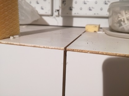

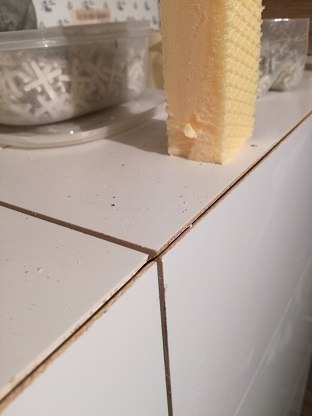

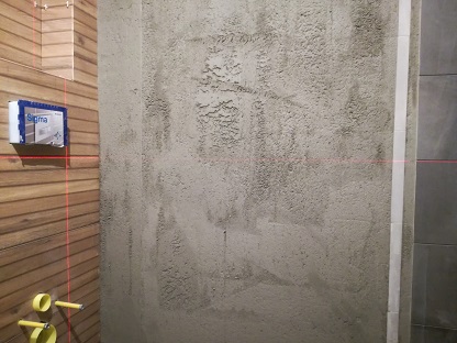

@slavoslav 04 - ak je napojenie medzi dlažbou a SDK lepeným priamo nastenu - treba alebo netreba nechávať dilatačnú medzeru? neviem ako to myslíš, ale stena a podlaha sa dilatujú vždy 04 že či treba nechať medzi už položenou dlažbou a SDK doskou medzeru keď sa SDK priliepa lepidlom na stenu (keď nejde o SDK konštrukciu). 10 na stenu vôbec nenaťahovali lepidlo, preto sa pýtam že či je ich argument o tom že je úplne jedno čo sa natrie opodstatnený (našiel som jeden článok kde sa avizovaný postup - a teda nanesenie hrubej vrstvy na obklad a následné uloženie na stenu bez lôžka, ale to bol postup z doby kedy sa nepoužívali lepidlá ale iba cement a obkladačky sa ponárali do vane aby sa zvýšila priľnavosť - ale to sa robilo možno v roku 1990, poprípade pre lepenie soklov aby sa nezašpinila omietka obklad s rozlietanými spojmi je rektifikovaný po "zľave" v kúpeľňovom štúdiu 37€/m2, vybalil som pred nimi 2 balíky, postavil na hrany na rovnú plochu, všetko sedelo, žiadne uletené mm; ja som obkladal komoru a suterén obkladom za 12€/m2, robil som to prvý raz v živote a ak bol problém tak do 1mm sa všetko vošlo, tak mi príde divné že profesionálovi uchádza viac a takmer na každej položenej obkladačke; ide síce o tmavý obklad ale to snáď neznamená že to stačí nejako nahádzať na stenu a povedať že to nebude vidno

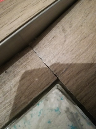

nevyznám sa, aj keď sme ukladali s mužom kúpeľne v dome sami, vyzerá to u nás lepšie ako tvoje. tie špáry medzi kachličkami sú hrozné, aj vyštrbené kachličky :( to je len taký môj pohľad na fotky :-S

@slavo6280 ano lebo podlahu by si mal mať oddilatovanu od steny najdeš na niektorom z obrázkov https://www.google.sk/search?q=detail... Ak sa niekto rozhodne nakladať lepidlo na každú dlaždicu namiesto toho aby ju natrel jednoduchšie a rýchlejšie na väčšiu plochu steny, v tom by som smrteľný hriech nehľadal, ale že poklepom po obklade identifikuješ dutiny v tom by som už problém videl.
