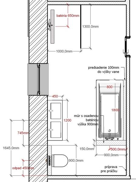

Ktorý návrh kúpeľne sa Vám najviac páči?
ďakujem za názory
@atak77 az teraz citam, ze wc je nemenne, tak potom aj tak za mna navrh c.1😉
@jano2007 co je zle na sprchovom kute 90x90? :-|
@atak77 5m kúpeľne na dĺžku je zbytočne moc. Vidím, že dvere v pohode posúvaš, tak môžu byť aj 2x. Ak by šlo samostatne kúpeľňa a samostatne WC. Samostatné WC ak ho limituje stena od okna vľavo potom vľavo. Tiež vaňa aj sprchový kút sa mi zdá v jednej kúpeľni zbytočné. Jedno, alebo druhé. Ak je to hore, tak asi deti a teda vaňa.
@marcelloo nakoniec nam to poriesi interierova dizajnerka, ktora nam ide riesit kuchyno - obyvacku a vramci toho nam slubila, ze poriesi aj kupelnu, som naozaj rad ... hodim sem potom vysledok 8-) @pripad001 bude to pekna priestranna kupelna ... 5m je OK, naozaj priestoru mame dost, vedla toho budu dve velke izby a vana, ta sa pouzije raz do tyzdna, na prijemne kupanie, zbytok casu sa pouzije sprcha
@atak77 tak potom to budes mat viac menej bez starosti? Tak to nakoniec dobre vypalilo, snad to dobre premysli ;-)
@marcelloo asi hore este praskneme aj pracku, poredsa je tam priestoru kopec ... aspon pripravu na nu ano, dnes, zajtra dizajnerka posle svoju skicu, nacrt, uvidim.

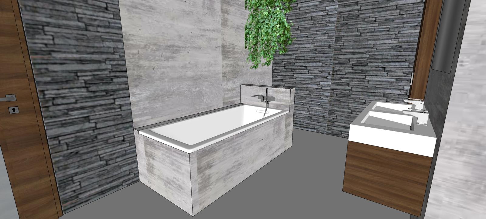

@tina44 :-) a to som sem nedal aj ten 3D vystup, co je podla mna este lepsie pre predstavivost nech sa ti dari teda nieco pekne nakreslit

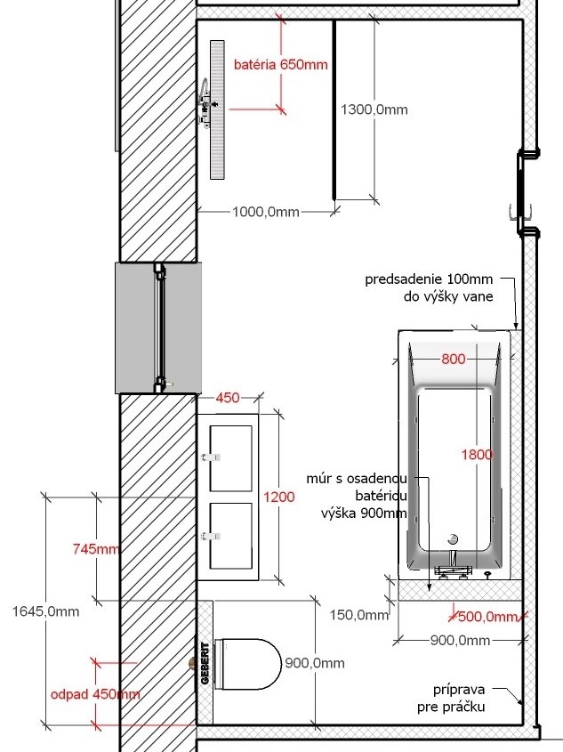

@btus - @slavoslav - @fedor16 - @zuzka60 - @bambula626 - @miyajima - @jr4 - @jakino - @sissik - @marcelloo - @wewika1 - @pripad001 - @tina44 - @janoss Takze finalne takto :) s detailom vane. Zhodli sme sa na tej 1ke, ktoru sme doladili.
@atak77 vaňu si daj so špuntom aj napúšťaním v strede, aby ste sa dvaja mohli spolu kúpať a nevadili sa, kto bude na špunte :-)
@jakino ee, ziaden spunt v strede, bude tam, kde je, aj napustanie. Uz je tam privedena voda, presne na tom miesto 8-)
@atak77 dobre ste to vymysleli😊I ked tiez sa skor priklanam k nazoru, ze toto nebude vana pre dvoch kupajucich🤔Ja by som dala do muriku podomietkovu, napustanie vane cez prepad a vanu s odpadom v strede. To, ze mas vyvedenu vodu presne na murik je uplne jedno. Toto vsetko sa da spravit aj tak😉
@atak77 odtokový žľab by som dal na miesto ako je kóta 1000mm (zarovno sklenenej steny samozrejme) alebo na protiľahlú stenu oproti tej kóte. Ľahšie vytvoríš spády k odtoku.
